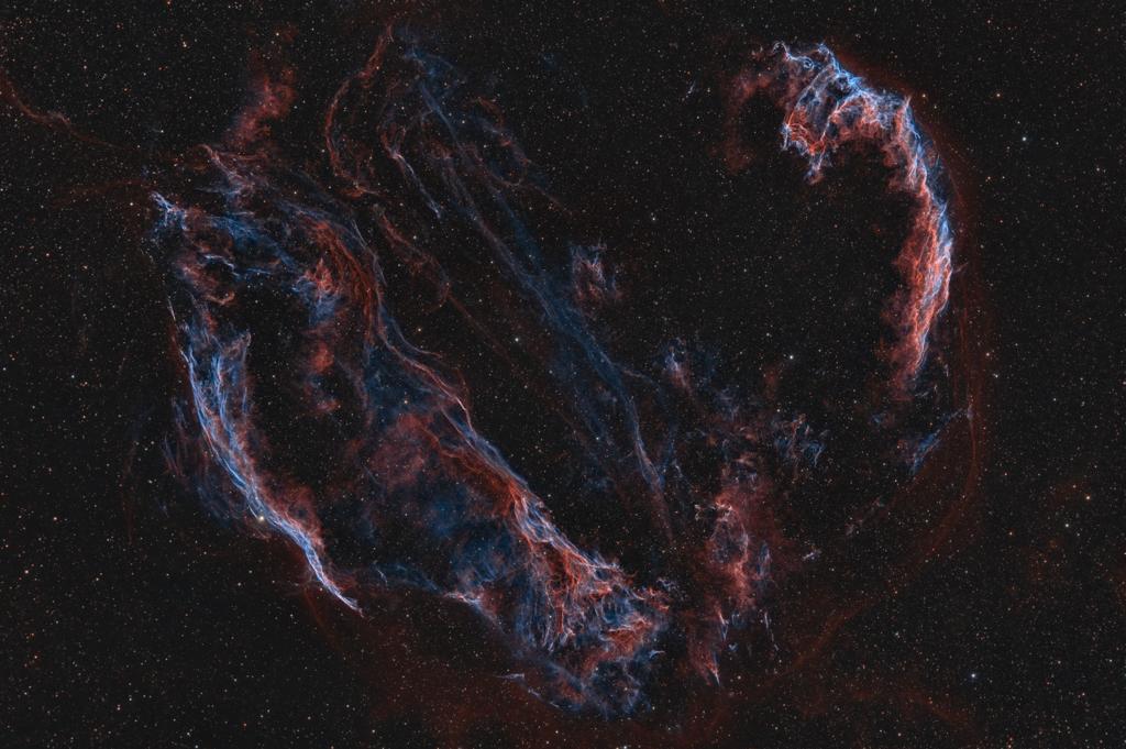

Ich habe folgendes Problem:
Wenn ich in PixInsight mit der RGBCombination oder mit PixelMath (auch mit Formeln) die einzelnen HII-, S2- und O3-Bilder (kein Bild ist überbelichtet!) meiner Monokamera zu einem SHO- oder HOO-Bild zusammenführe, denn werden die gut durchbelichteten Nebel-Bereiche zu hell. Sie werden so zu sagen überbelichtet und sehen weiß aus.
Das einzige was mir einfällt – und was ich auch schon angewendet habe - ist, die einzelnen HII-, S2- und O3-Bilder nicht zu stark zu strecken bzw. die hellen Bereiche zu schützen beim Strecken, damit sie nicht zu hell werden. Das gelingt aber nicht sehr gut, auch wenn ich mit GHS die Bilder strecke.
Kennt jemand eine bessere Methode, damit das nicht passiert?
Im angehängten Bild des Cirrus-Nebel erkennt man das hoffentlich gut.
Ich würde mich sehr über sachdienliche Hinweise freuen! (o;
Andreas
Hallo Andreas,
Du achtest schon auf die richtigen Dinge wie Subs nicht überbelichten und nicht zu stark strecken.
Bei deinem Cirrus geht das eh noch wie ich finde. Der ist vergleichsweise auch besonders hell und ist evtl nicht das beste Beispiel. Sowas mache ich in Photoshop mit dem Camera Raw Filter--> Highlights und oder Whites als final touch....
Was man noch zusätzlich machen kann ist:
- die einzelnen linearen Kanäle mittels linear fit auf den schwächsten Kanal (niedrigster Median) anzugleichen bevor man streckt und kombiniert
- Auf den gleichen Median zu strecken durch Masked stretch bzw EZ softstretch, das geht aber auch nach Gefühl mit GHS
- Auf die gestreckten Ha, Oiii oder Sii noch eine Kontrastkurve anwenden bevor man kombiniert.
- im linearen zustand kombinieren und dann strecken, ob man linear oder gestreckt kombiniert wurde und wird immer heiss diskutiert. Persönlich kombiniere ich gestreckte Bilder. Aber John Rista zB schwört auf lineare Kombination. Gibt gute Gründe für beide Wege bei SHO. Bei RGB würde ich auf jeden Fall linear kombinieren da die Farbkalibrierung iA besser mit linearen Daten gelingt aber das ist ja nicht dein Problem.
David
ich bin bei David,
das Bild sieht doch schon sehr gut aus, sicher kann man mit den Tipps von David (und wenn man sich die verschiedenen Tutorien ansieht) da noch optimieren, aber die Richtung stimmt, wie ich finde.
Jörg
