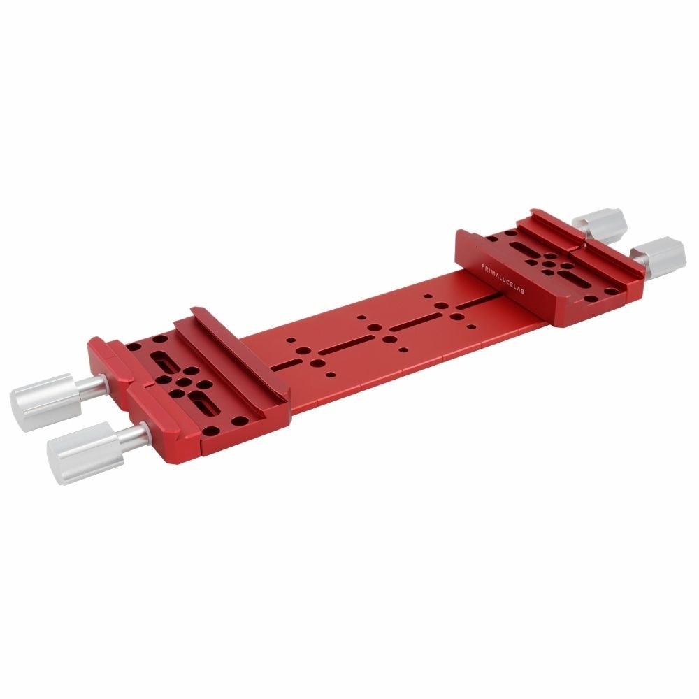

Ich möchte ein APO und ein Newton nebeneinander auf der EQ8 montieren. Das übliche Vorgehen sind dann ja Konstruktionen wie diese hier:
So richtig überzeugt mich die Stabilität dieser Konstruktion aber nicht. Daher meine Idee: Eine schöne breite Losmandy-Platte und dann eine grosse 10mm-Aluplatte verschrauben. Auf die Aluplatte könnte ich dann die Rohrschellen direkt verschrauben, statt nochmal Losmandy-Klemmen und Schienen zu benutzen. Klar ist das ganze dann nicht mehr flexibel, aber prinzipiell kann man ja später immer noch problemlos Vixen- oder Losmandy-Klemmen auf die Aluplatte aufschrauben.
10mm Aluminium ist ja problemlos mit Hausmitteln zu bearbeiten, evtl. kann man das dann später noch eloxieren lassen.
Gibt es etwas, was gegen diesen Plan spricht?
