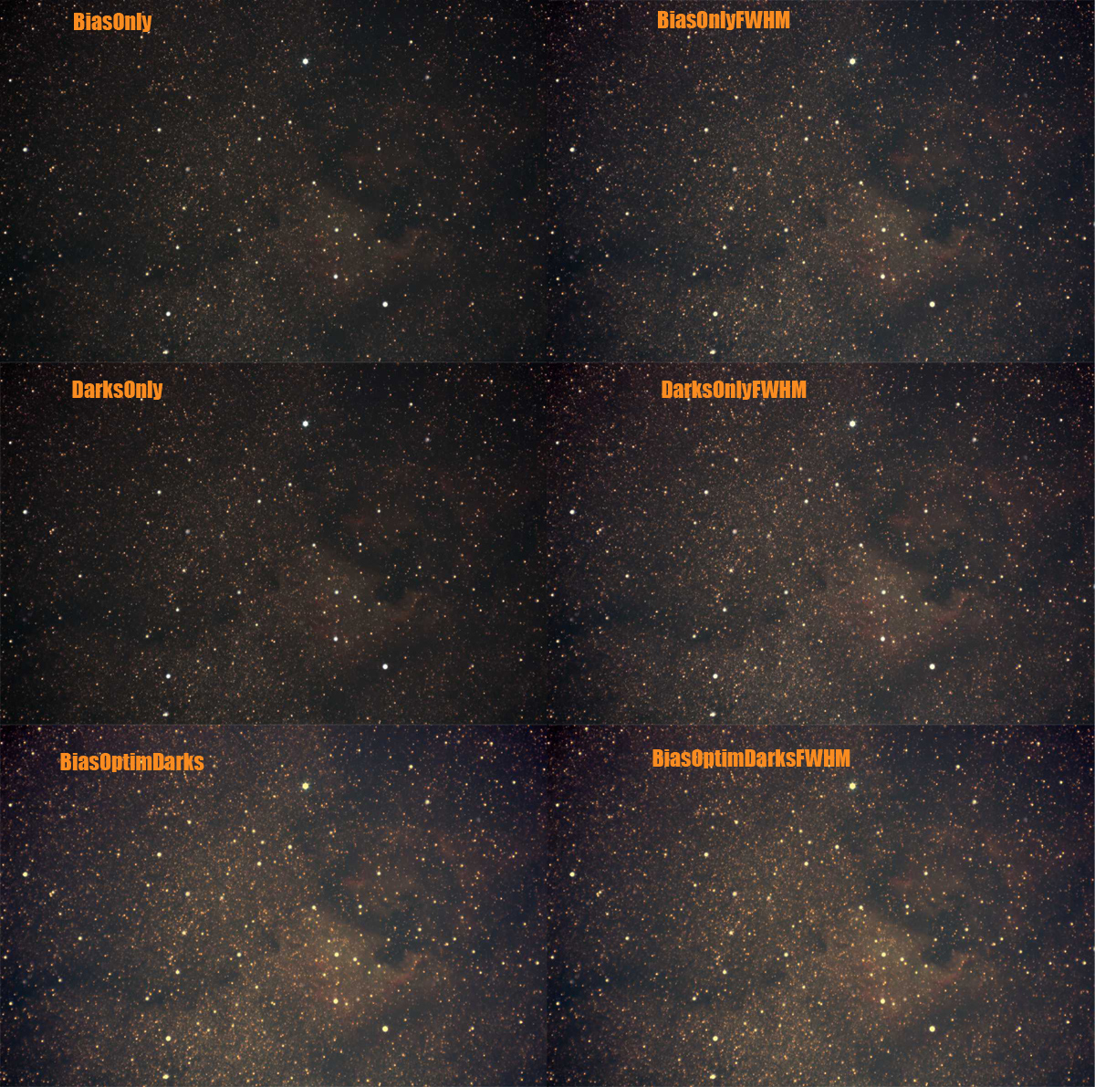

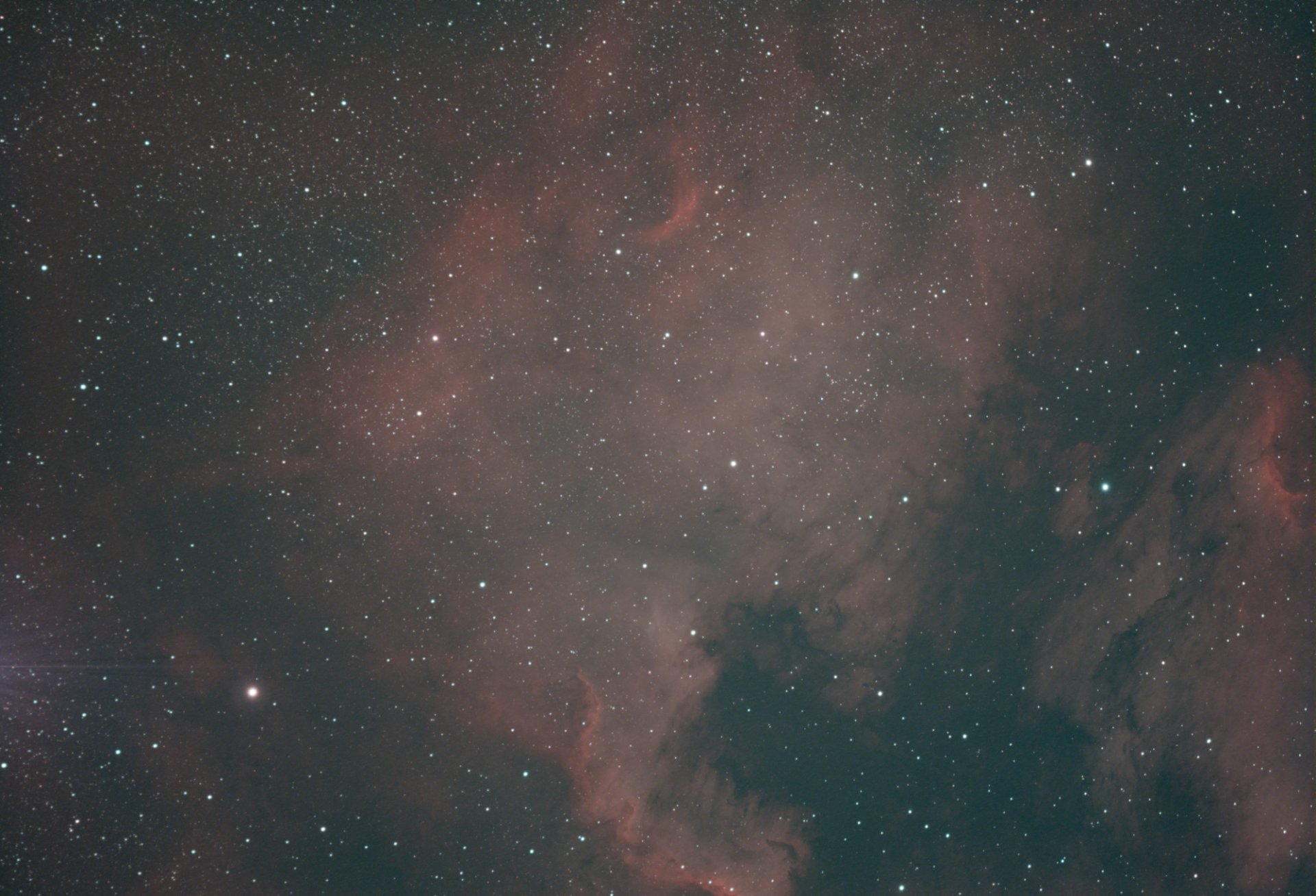

Ich habe mal verschiedene Workflows in Siril durchlaufen lassen und dann in Affinity alle gleich per Script bearbeitet.
Es waren natürlich Unterschiede im Endewrgebnis da.
Welches besser oder schlechter ist, kann ich nicht beurteilen ^^
Soll aber nur mal eine Übersicht zeigen was dabei raus kam.
Schrottwichteln lässt das schon schlechte Basismaterial erahnen.
Aber leider habe ich nur noch diesen Datensatz auf der Platte.
Gestackt wurden:
- Lights - 40x 90sek bei ISO 800
- Bias - 50x bei ISO 800
- Darks - 20x 90sek bei ISO 800
- Flats leider (obwohl eigentlich am wichtigsten) KEINE
EOS 200Da
200mm Pentacon bei f/5
Angewandt habe ich 6 verschiedene Workflows. (das umwandeln von CR2 in fit erspare ich uns mal)
Eigentlich nur 3 Workflows.
Bias only, Darks only, Darks+Bias.
Es folgte immer nur der Unterschied mit und ohne FWHM- hintergrundrauschen Gewichtung (als bemerkung in orange geschrieben)
1+2:
- Bias median gestacked zu Masterbias (natürlich NICHT normalisiert)
- Lights pre process (pp) mit MasterBias
- pp_Lights debayert (db)
- db_pp_Lights registriert (r)
- r_db_pp_Lights gestacked (durchschnittswert stacking mit Ausschluss - Winsorized Sigma clipping)
- r_db_pp_Lights gestacked (durchschnittswert stacking mit Ausschluss - Winsorized Sigma clipping + FWHM)
3+4:
- Darks median gestacked zu MasterDark (natürlich NICHT normalisiert)
- Lights pre process (pp) mit MasterDark
5+6:
- Darks pre process (pp) mit MasterBias
- pp_Darks median gestacked zu pp_MasterDark (natürlich NICHT normalisiert)
- Lights pre process (pp) mit Bias + pp_MasterDark und kosmetischer Korrektur über Masterdark (vorgegebene Einstellung)
Danach gings in Affinity Photo weiter.
Da ich ein absoluter Berabeitungs-Noob bin und eine gleiche Bearbeitung gewärleisten wollte,
habe ich lediglich 2 scripte von James Ritson AstroMakros v8 verwendet.
Danach habe ich bei jedem Bild noch eine Gradiationskurve angewand, in der ich die jeweils 2 höheren Histogrammberge
auf den niedrigsten zurück geschoben habe, das alle Berge übereinander liegen. (Es waren immer nur minimale Unterschiede)
Eines vorweg. Am geringsten waren die Bergversätze bei DARK+BIAS.
Jedes Bild wie folgt behandelt.
- Zuschnitt auf 5900 x 3900 pixel aus der der Mitte des Bildes herraus,
um stackingränder zu entfernen.
- Color preserved Tone stretching
- Normalised Tone Stretching
- Gradiationskurve zur Histogrammanpassung angelegt
Danach alle Bilder verkleinert zusammengefügt und als JPG mit 80% quallität exportiert.
Und das kam dabei herraus:
Markus
P.S. bei Bedarf sind alle rohstacks noch vorhanden.
Hi Markus,
bin auch EBV Noob. ;)
Also die unterste Reihe hat deutlich mehr Kontrast und Details.
Aber ist da nicht auch noch überall Hintergrund drin?
Also ich mache jedenfalls immer auch eine Background Subtraction.
In SiriL starte ich mit Background Subtraction. Danach Color Calibration. Da ist mM auch die Background Neutralisation gut. Zum Schluss dann noch Color Saturation.
Genial ist Filters ->Astrophotography ->Remove Background in Affinity Photo. Da kann man mit einem Background Sampler (Stichproben Nehmer) auf dem Bild herumfahren und man sieht sofort wie dann entsprechend der Background abgezogen wird.

Ja Peter.
Das fehlt hier noch komplett.
Ich übe mit Siril noch.
Habe heute mal Franks Video zu siril 9.9.6 oder so gesehen.
Irgendwas mit "Was ist neu in Siril".
Da habe ich die Schritte mit den ganzen Filtern und anpassungen auch gesehen.
Werde ich noch mal nacharbeiten.
Mir ging es nur um die Unterschiede, die entstehen wenn man WAS womit kombiniert.
Ich hoffe ich komme bald dazu Flats umzusetzen.
Ich glaub die bringen echt am meisten.
Affinity kommt bei mir auch zum einsatz.
Aber ich prügel mich noch mit dem Ebenenhändling im Unterschied zu PS CS2 ^^
Markus

Hallo Markus,
auch ich bin noch am Fummeln mit Siril. Grundsätzlich mache ich folgende Schritte:
Wenn ich keine Darks habe, wie hier im Beispiel
- Umrechnung mit Denbayern
- Registrieren
- Grafischer Plot (die schlechtesten Einzelbilder ausschließen)
- Stacking
- Photometrische Bildbearbeitung
- Histogramm Transformation (automatisch und Übernahme der Einstellung)
- Bild als 32 Bit Tiff speichern (siehe Bild Test-Siril)

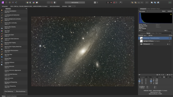

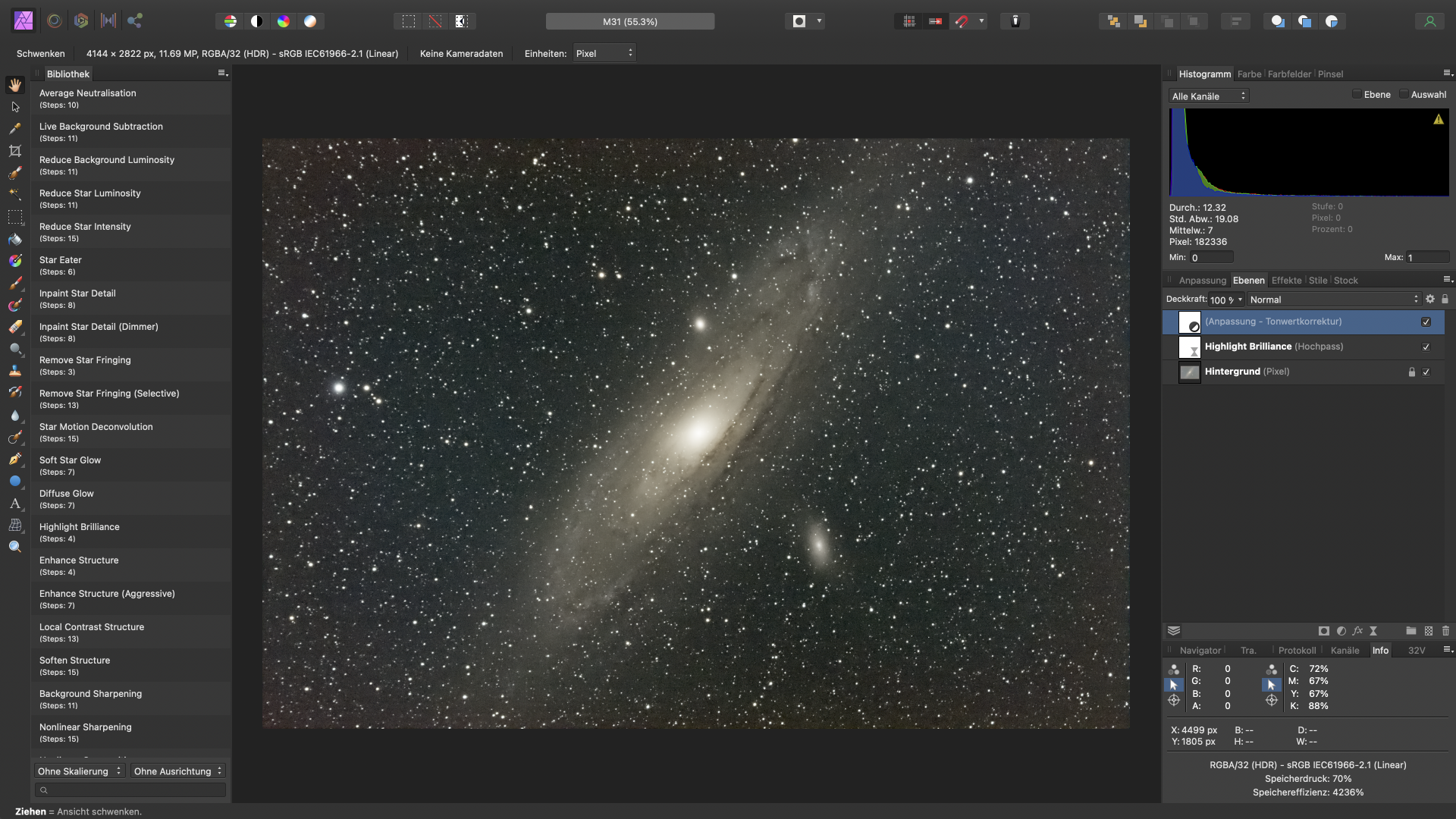

- in Affinity weitere Anpassungen
- Makro von JR Normalised Tone Stretch bzw. Logaritmic Tone Stretch, Golden Boost, Highlight Brilliance
- Rauschen reduzieren
- Helligkeit / Kontrast
Wenn ich Darts habe, ist der erste Schritt ja anders.
Hauptproblem ist sicher immer unser Ausgangsmaterial, welches dann auch die Bearbeitung teilweise erheblich beeinflussen kann.

Hi Harald.
ich vermute mal, das das die einzelbilder mit Pre-processing, also BIAS abzug einschließt?
das versuche ich mit dem FWHM zu händeln. Werde ich aber auch mal testen.
Bei der FFWHM gewichtung halt die % zahl einstellen die gewünscht ist. (z.B. 85% beste Bilder).
Das versagt bei meinem Nordamerikanebel total über Apas katalog. Egal was ich Einstelle.
Evtl. muss ich mal die Hintergrundoptionen verändern.
Über NOMAD Katalog geht es, aber das Bild wird sehr bläulich.
Bei einem Datensatz vom Herznebel (leider zu wenig Belichtungszeit) funktioniert der Apas katalog.
Den Rest muss ich mal schauen, was ich da noch anwenden kann.
Denn generell sind die Nebelstrukturen ja vorhanden beim NGC 7000er

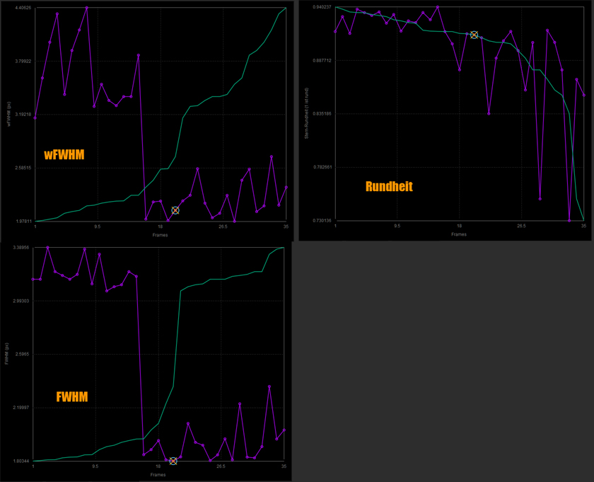

Ich habe mir das mit dem Plott mal angesehen.
Aber ich ralls einfach nicht :D :p
Auch nicht mit der englischen anleitung.
Was sagen mir diese Plotts nun genau.
Ich habe einfach mal intuitiv die Frames mit den höchsten und niedrigsten ausschlägen entfernt.
Und es scheint auch etwas zu bringen.
Aber ich würde gerne wissen was ich mache und nicht nur (gar falsch) intuitiv (nichtswissend) da rum klicken.
Und wie bestimme ich ein referenzbild ?
Markus

Hallo Markus,
zu FWHM (Full Width at Half Maximum, deutsch Halbwertsbreite) da ist ein Sprung zwischen den 12. und 13. Frame sieht aus als hättest du da nachfokussiert. Der FWHM Wert (violett) sagt aus wie gut die Sterne fokussiert sind, je besser der Fokus getroffen ist umso kleiner der Wert.
Bei wFWHM vermute ich weighted also irgendwie gewichtet.
Das würde auch für HFD (Half Flux Diameter ) gelten, die Werte wären nur etwas kleiner. Kennt man so auch von z.B. PHD2 im Sternprofil.
Die grüne Kurve zeigt die Qualität umgekehrt an und ist irgendwie geglättet oder gleitender Durchschnitt, hier ist es am oberen Rand des Graphen besser, im Prinzip sehr ähnliche Aussagen. Da macht es also Sinn nur die Frames 1-12 auszusortieren sollte man ab auch in der 100% Ansicht direkt sehen können.
Zur Rundheit kann ich nur raten, es könnten Abbildungsfehler gemeint sein wie z.B. hier (das ist eine 85mm Linse mit offener Blende)
Als Referenzbild würde ich das mit dem geringsten FWHM wählen.
Ich bin schon immer froh wenn ich einen FWHM von 2,5 an einem helleren Stern hinbekomme. (Aber nicht so Brummer wie Rigel oder Alnitak) Man kann auch schnell reinfallen wenn keine größeren Sterne im Bild sind und FWHM kleiner 1 wird, dann ist es besser über die Anzahl Sterne gehen.
Dietmar
FWHM wurde ja schon erklärt. Je kleiner der Wert, um so besser (schärfer).
Bei wFWHM steht das "w" tatsächlich für "weighted", also gewichtet. Hier geht neben dem eigentlichen FWHM Wert auch die Anzalhl der gefundenen Sterne ein. Normalerweise sieht der Verlauf sehr ähnlich zur FWHM Kurve aus, wFWHM ist aber wohl etwas verlässlicher als Qualitätsindikator - auch für die Wahl des Referenzframes.
"Rundheit" ist ein Maß dafür, wie rund die Sterne sind. Bei perfektem Tracking und perfekter Justage geht der Wert gegen 1 (Sterne sind genauso breit wie hoch), je kleiner der Wert wird, um so schlechter lief das Tracking.
Interessant, dass bei Dir die späteren Bilder zwar schärfer sind (kleinerer FWHM), aber die Rundheit schlechter aussieht. Kann sein, dass die Trackingfehler in den frühen Aufnahmen vom schlechten FWHM "verschmiert" wurden.
Die grüne Kurve zeigt die gleichen Werte wie die violette, aber hier nicht nach Zeit (oder Bildnummer) sortiert, sondern hier werden die Bilder vom besten zum schlechtesten sortiert. Dadurch kann man z.B. sehen, in welchem Bereich so die besten 2/3 der Bilder liegen, oder man kann sich visuell überlegen, wie viel Prozent der Bilder man im Stack verarbeiten möchte, und wo es zu schlecht wird.

Würde dann speziell für diesen Stack bedeuten, das bis Bild 12 die Lights eher unbrauchbar wären was die Quallität angeht.
Und aber auch, das ich (bevor ich den Plott kannte) intuitiv richtig gehandelt habe,
indem ich beim Stacking die Prozentzahl soweit runter gedreht habe, bis sich kaum was verändert hat bei der Frameanzahl.

also ich habe auch schon nur Dark abgezogen, da ich bei meiner ASI294MC schnell mal Sensorglühen habe. Das geht. Mit nur Flat, wird vermutlich auch funktionieren. Aber offensichtlich ist die Stärke von Siril mit allen Zusatzdateien zu arbeiten und nach deren Anleitung. Ich habe jetzt schon das zweite Bild M31 von gestern Abend nach dieser Anleitung bearbeitet und ich bin begeistert. In Affinity musste ich kaum noch etwas machen (siehe Anhang). Klar der Mond mit 99%.
Wenn man aber bei gutem Wetter 2-3h aufnehmen kann, kommen bestimmt gute Ergebnisse.
Für M31 hatte ich nur 24min. da ich gestern Abend hauptsächlich nur Test (Guiding Parameter angepasst) gemacht habe.

Hi Harald @Harald. ,
du hast Hintergrund. ;)
Den bekommst du sehr schön und einfach in Affinity durch Filters->Astrophotography->Remove Background weg (vorher einen neuen Pixel Layer anlegen).
Man kann für Gradienten auch merhrere Sample-Punkte setzen.
Wenn du die JR-Macros hast kannst du auch das non-destructive "Live Background Subtraction" benutzen.
Aber das weisst du ja wahrscheinlich.
