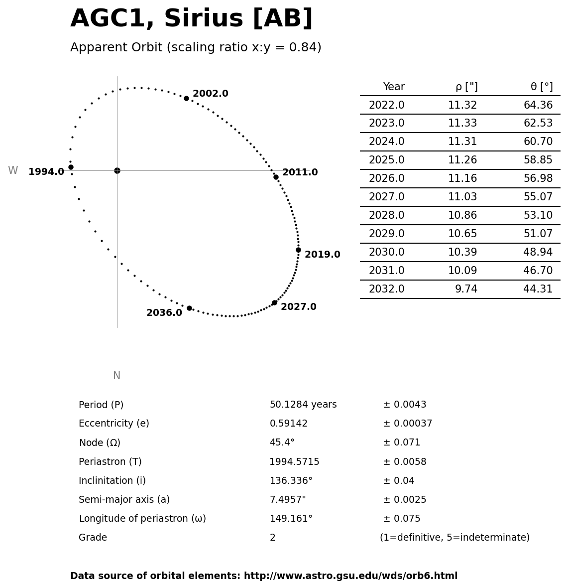

Hallo Volker,
das habe ich im Rahmen des Doppelstern-Projekts ebenfalls getan. Die Grafiken der Bahnkurve passen gut zueinander. Ich wurde übrigens auf CN darauf hingewiesen, dass das Achsverhältnis nicht 1:1 ist. Daher gebe ich nun auch dieses explizit an. Die Darstellung einer gemeinsame Skaleneinteilung ist damit nicht möglich. Bei korrekt gewähltem Verhältnis, also beide Achsen mit gleicher Skalierung, sehen manche Bahnkurven sehr speziell aus.
Ich werde sicher mein Glück mit Sirius versuchen. Der Abstand ist in den kommenden Jahren mit über 11 Bogensekunden ganz ordentlich.
