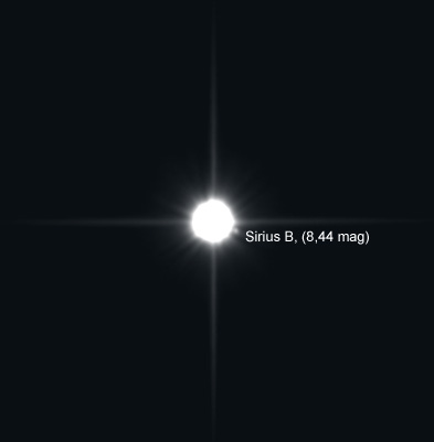

Es ist mal wieder soweit, Sirius steht am Himmel und ich nutze die Gelegenheit für Beobachtungen seines Begleiters "Sirius B". Aber warum ist es so schwer, Sirius B visuell zu beobachten? Ich habe dazu mal ein wenig recherchiert und meine Überlegungen und meine Erfahrungen in einem Artikel zusammengefasst. Soviel sei schon einmal verraten : Bei einem 4-Zoll Refraktor versteckt sich Sirius B beim 9. Beugungsring.

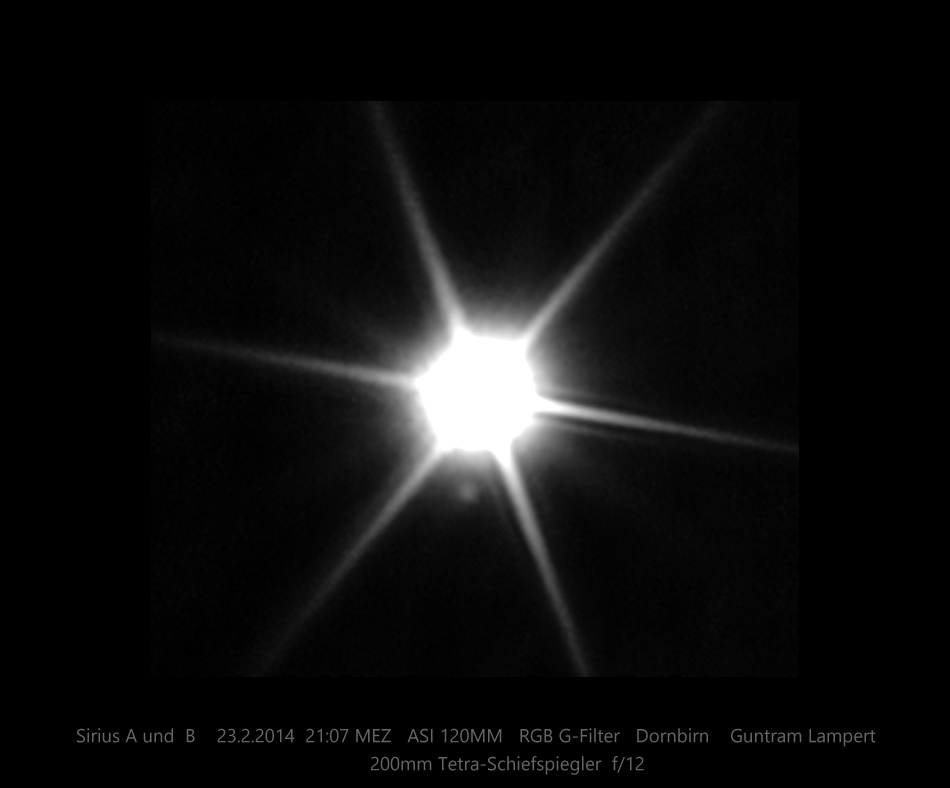

Im Jahr 2014 fotografierte ich Sirius B mit meinem 200mm Tetra-Schiefspiegler, der mit einer sechseckigen Maske von 190mm Öffnung ausgestattet war. Die Nachführung erfolgte mit einer eher wackligen EQ Plattform.
Ich konnte nie eine absolut sichere visuelle Sichtung erleben.

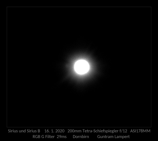

Ich habe nach einigen Versuchen dann aber das Interesse verloren. Man darf nicht vergessen, dass der oben beschriebenen Beobachtung etwa ein Dutzend Versuche vorangingen.
In den nächsten Tagen habe ich Urlaub, und werde es wieder visuell und fotografisch versuchen. Fotografisch ließ sich Sirius B vor zwei Jahren auch ohne sechseckige Maske knapp ablichten:
