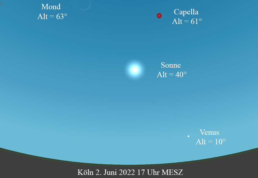

Hallo Edgar, kannst ja mal schauen, ob das zu deiner Beobachtung passt ...
Gruß, Peter

Peter hat ja schon die Positionen von Sonne und Capella gepostet. Ich habe die Himmelshelligkeit für Capellas Position berechnet (klarer Standardhimmel): 6470 cd/m²
Entsprechend Diagramm von Hecht (siehe mein Beitrag #28) müsste das Himmelsobjekt eine Helligkeit von < -4,5 mag haben, um sichtbar zu sein.
Wolfgang

Hallo Edgar, Mmmtja, so entstehen Mythen und Legenden. Hast du die vorigen Beiträge gelesen? Da versuchen erfahrene Amateure mit allen Tricks, den -1,46 mag hellen Sirius zu sichten und haben selbst spät nachmittags bei tiefem Sonnenstand trotz genauer Peilung mindestens große Mühe. Jetzt behauptest du, am hellen Nachmittag einfach mal so "aus Versehen" die um 1,5 mag schwächere Capella gerade mal 25° neben der Sonne gesehen zu haben?
Capella stand um 17 Uhr auch längst nicht mehr im Zenit, sondern ca. 30° tiefer, wie Peters Simulation zeigt. Außerdem erscheinen Sterne und Planeten mit bloßem Auge als Punkte und nicht als "helle Flecken" Das müsstest du als Sohn eines Amateurastronomen eigentlich wissen. Was immer du gesehen haben willst, es war garantiert kein Stern, Planet oder sonstiges Gestirn.

Naja, mit einer gewissen Ernüchterung muss man rechnen, wenn man sich so hervorwagt. Auf Capella bin ich tatsächlich eher "rückwärts" gekommen: Was ist hell genug und könnte in der Konstellation zu Mond und Sonne etwa dort gewesen sein? Das von mir gesehene Objekt war natürlich punktförmig, aber deutlich sichtbar, wenn man es einmal gefunden hatte - wie damals bei der Venus. Aber es war tatsächlich genau über mir im Zenith - und da befand sich offensichtlich kein nennenswertes Gestirn. Stellarium schau uch mir mal an. Danke für Eure Hinweise! Ich verbuche das Ganze eben unter Wetterballon.
