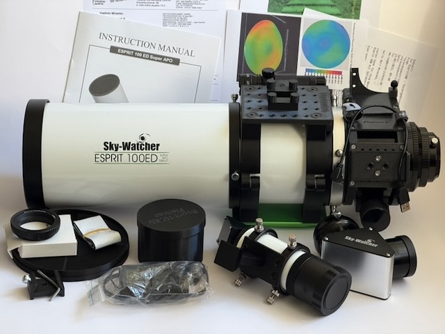

- Sky-Watcher ESPRIT 100ED Super APO Triplet (100mm Öffnung, f/5,5, 550mm Brennweite) mit CNC-Rohrschellen, Losmandy-Style Prismenschiene, selektiert & zertifiziert, mit Ronchi-Test-Diagramm und offiziellem Prüfbericht
- Folgendes Original-Zubehör:
- 8x50 Sucherfernrohr mit 90°-Einblick
- 2-Zoll Zenitspiegel
- M48 auf Canon EOS Adapter
- Sucherfernrohr-Klemme
- Zusätzliche Polsterung für Rohrschellen
- Original Sky-Watcher Flattener für Esprit 100ED, inkl. M48-Kameraadapter

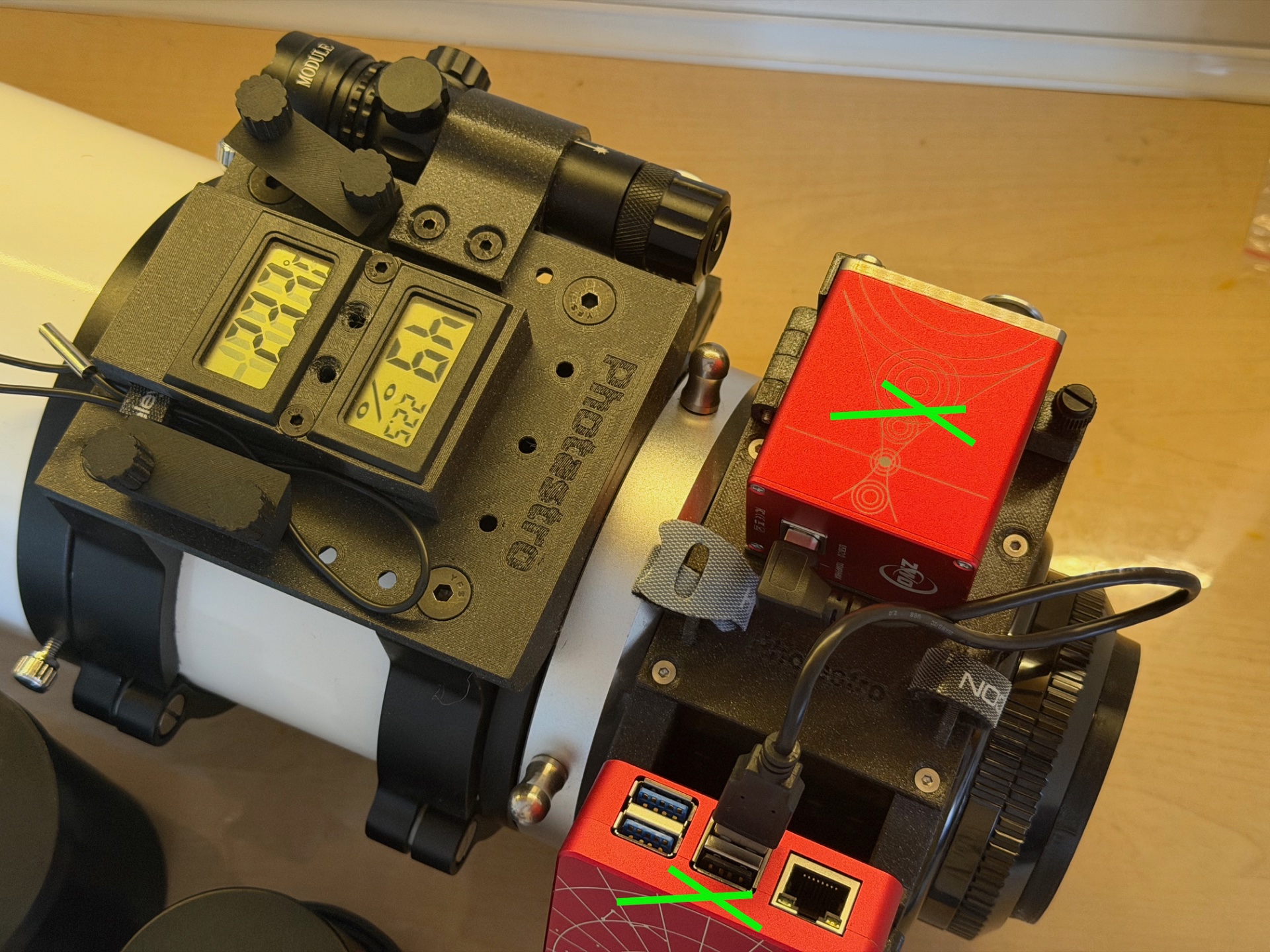

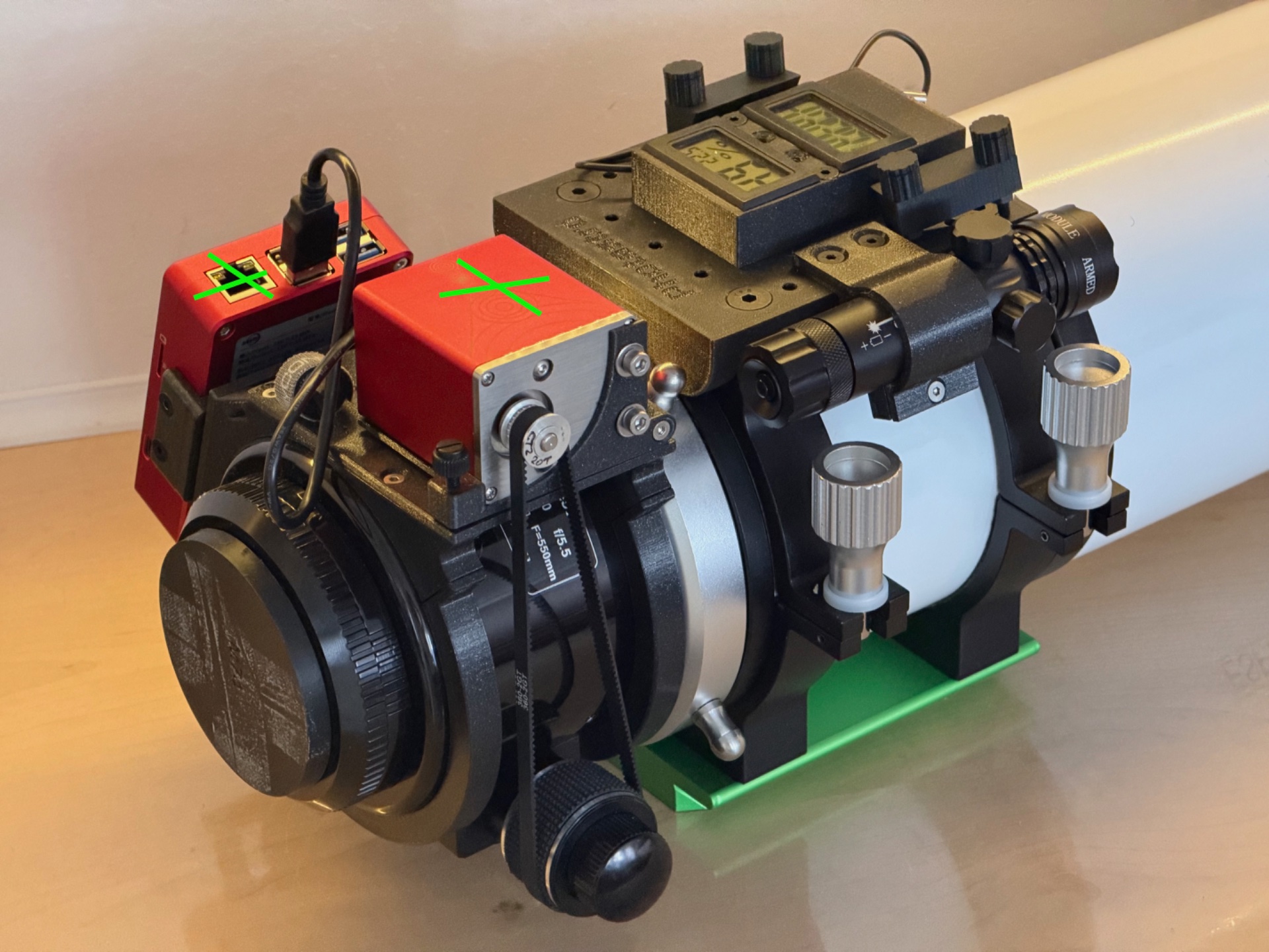

- Photastro Anbau-Kit (Halterungssystem für ZWO ASIAIR und EAF mit Riemenantrieb)
- 3D-gedruckte Bahtinov-Maske (passgenau)
- Kopie der Original-Rechnung von Lacerta (Kauf 2021)
- Test-Ergebnisse von Lacerta

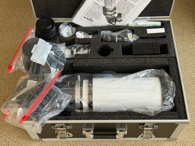

- Aluminium-Transportkoffer mit passgenauer Schaumstoffauskleidung in dem alles eingepackt wird
ZWO ASIAIR, ZWO EAF und der abgebildete Laser-Pointer sind nur zu Illustrationszwecken da und gehören nicht zum Lieferumfang.

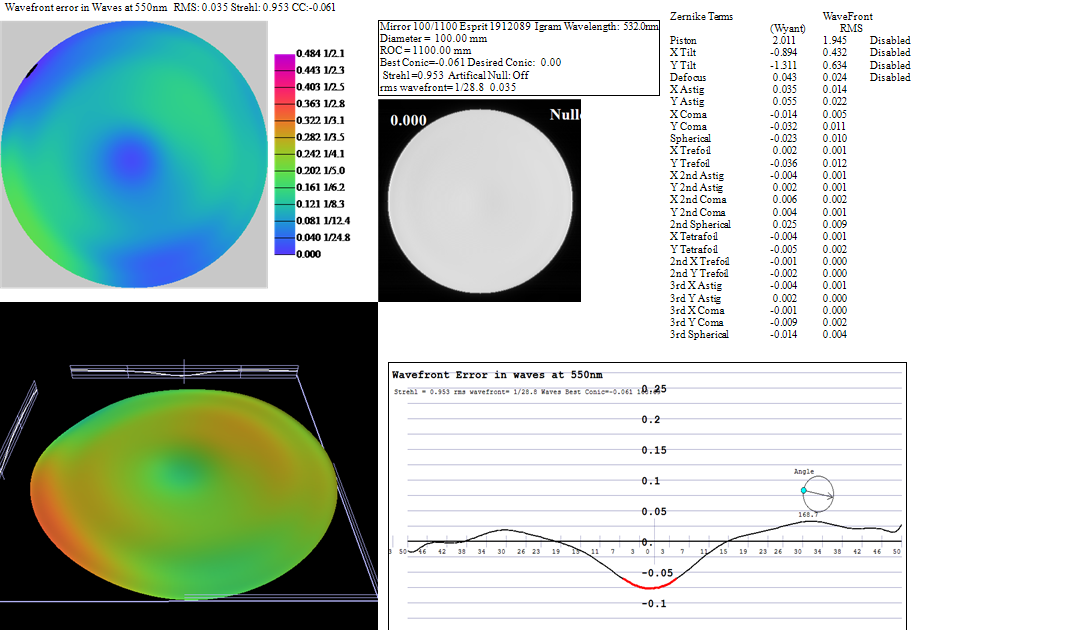

Das Teleskop wurde 2021 nicht nur getestet, sondern von Lacerta aktiv optimiert und anschließend zertifiziert: Pufferring und Vorschraubring kontrolliert/festgezogen, die Einzellinsen neu kollimiert (dabei wurde eine vorhandene leichte Koma beseitigt), die optische Achse auf die Mitte des OAZ ausgerichtet und Druckstellen an den Linsenkanten durch die Justageschrauben entschärft. Erst danach erfolgten Stern-, Halo- und interferometrische Vermessung.
- Strehl-Ratio: 0,95 bei 532nm, gemittelt aus 2 Interferogrammen, alle Terme aktiv – deutlich über dem Beugungsgrenzwert von 0,80 ("diffraction limited")
- RMS-Wellenfrontfehler: 0,035 Wellenlängen (λ/28,8), weit innerhalb der Beugungsgrenze (Maréchal-Kriterium: RMS ≤ 0,074λ)
- Restfehler verteilen sich auf mehrere Fehlerarten (v.a. minimaler Astigmatismus), sodass keiner einzeln sichtbar wird; einzige Charakteristik ist ein kleines Grübchen im Zentrum der Wellenfront, laut Prüfbericht zu klein um relevant zu sein

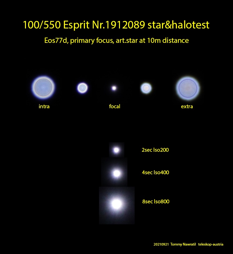

- Sterntest zeigt gleichmäßige, konzentrische Scheibchen intra-/extrafokal, Farben gut zusammen
- Sternhalo des überbelichteten Sterns ohne Störung und schön verlaufend – kein Hinweis auf problematische interne Reflexionen der Vergütung
