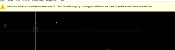

Ich habe große Guiding-Probleme und gerade ein Strip-down gemacht (gefettet, neue Kugellager, Backlash minimiert) und dabei viel mir das auf - dachte das sei das Problem gewesen, da PHD2 immer etwas ausgeworfen hat wie im Screenshot!
Dann war es das wohl doch nicht - vllt. ist nach dem Service ja auch alles i.O. - Test steht aus.

ja, das Schneckenspiel kann es schon gewesen sein, sonst auch mal in der Handbox den Auto Guide Speed ändern (0,5fach ist Standard und sollte mit PHD2 übereinstimmen)
Andreas
Mir ist das halt immer beim Alignment aufgefallen. Hab zuerst gedacht, ich drücke nicht richtig auf die Taste. Bis mir dann klar wurde, auf Stufe 1 geht eine Richtung nicht.
Ich glaube aber auch nicht, dass das dafür verantwortlich ist, dass das Guding nicht gut funktioniert. Da vermute ich eher, dass Du da vllt beim Guiding irgendwas optimieren musst.
