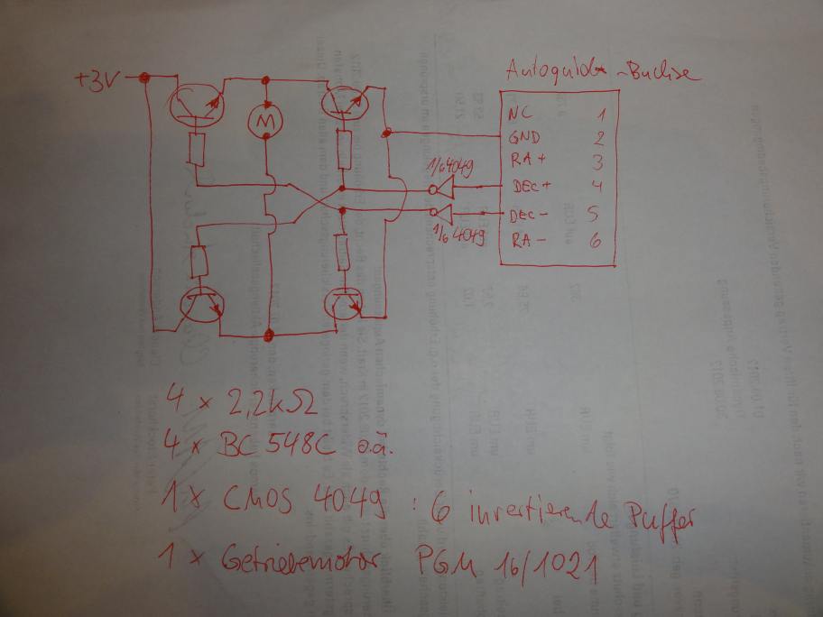

ich habe mir die DEC Motorergänzung selbst gebastelt:
- Miniturgetriebemotor 6V (Untersetzung 1:1024), wird mit 3V betrieben und benötigt dann nur 30mA
- zwei Zahnradpaare (weitere Untersetzung 1:27) treiben die DEC-Achse an.
Insgesamt komme ich auf eine Nachführgeschwindigkeit von etwa 1 x sideral, der MGEN kommt damit gut zurecht.
Die DEC Steuersignale der Autoguiderbuchse mussten noch invertiert werden und treiben dann über eine H-Brücke (Tansistorschaltung, die für die Richtungsumkehr sorgt) den Motor an. Vorteil gegenüber einer Lösung mit Schittmotor: braucht fast keinen Strom, ist viel simpler und Gleichlauf spielt bei den DEC-Korrekturimpulsen keine Rolle.
Wenn mir jemand sagen könnte, wie man hier Bilder einfügt, könnte ich ein paar Fotos reinstellen.

Hallo Ralf,
Danke für die Info! Hört sich gut an. Könntest Du ein paar Bilder bitte hier reinstellen, wäre super! Eine "Bauanleitung" bzw.. Teile-Liste oder ähnliches würde mir ebenfalls sehr helfen, da ich z. B. H-Brücken nur aus der Chemie kenne und mit vielen Begriffen nichts anfangen kann :blush:
Viele Grüsse
Stefan
hier nun zwei Fotos von meiner DEC-Einheit:
Link zur Grafik: https://www.dropbox.com/sc/sqnw21m6qyno9a6/AACO9VmmluC2uuEencDM37Kza
Link zur Grafik: https://www.dropbox.com/sc/isax09icdm1umz8/AABwGCVVyP97Rgq3uSrTnGETa
Den Motor PGM16/1021 gibts u.a. bei www.anghuber.de
Die Ansteuerung erfolgt über eine sog. H-Brückenschaltung:
Besteht im wesentlichen aus 4 Transisoren und ist
hier genau beschrieben. Da die benötigte Schaltleistung minimal ist, reichen vier BC548 völlig aus. Den beschriebenen Varistor und die beiden Vorschalt-Transitoren kann man getrost weglassen.
Die Autoguidersteuersignale greife ich direkt an der Eingangsbuchse ab und müssen vor der H-Brücke noch invertiert werden, da die Korrekturen einen logisch "Low"-Pegel besitzen.
Da ich die "snap" Buchse nicht verwende (die Kamera lasse ich durch den MGEN steuern, da kann ich alle Zeiten vorgeben) steuere ich damit meinen Motor an.
Wer schon mal ein paar Elektronikschaltungen (Blinklichter o.ä.) gebastelt hat, sollte keine Probleme haben. Bei mir hats im ersten Anlauf geklappt. ABER: ohne Gewähr!!!!
