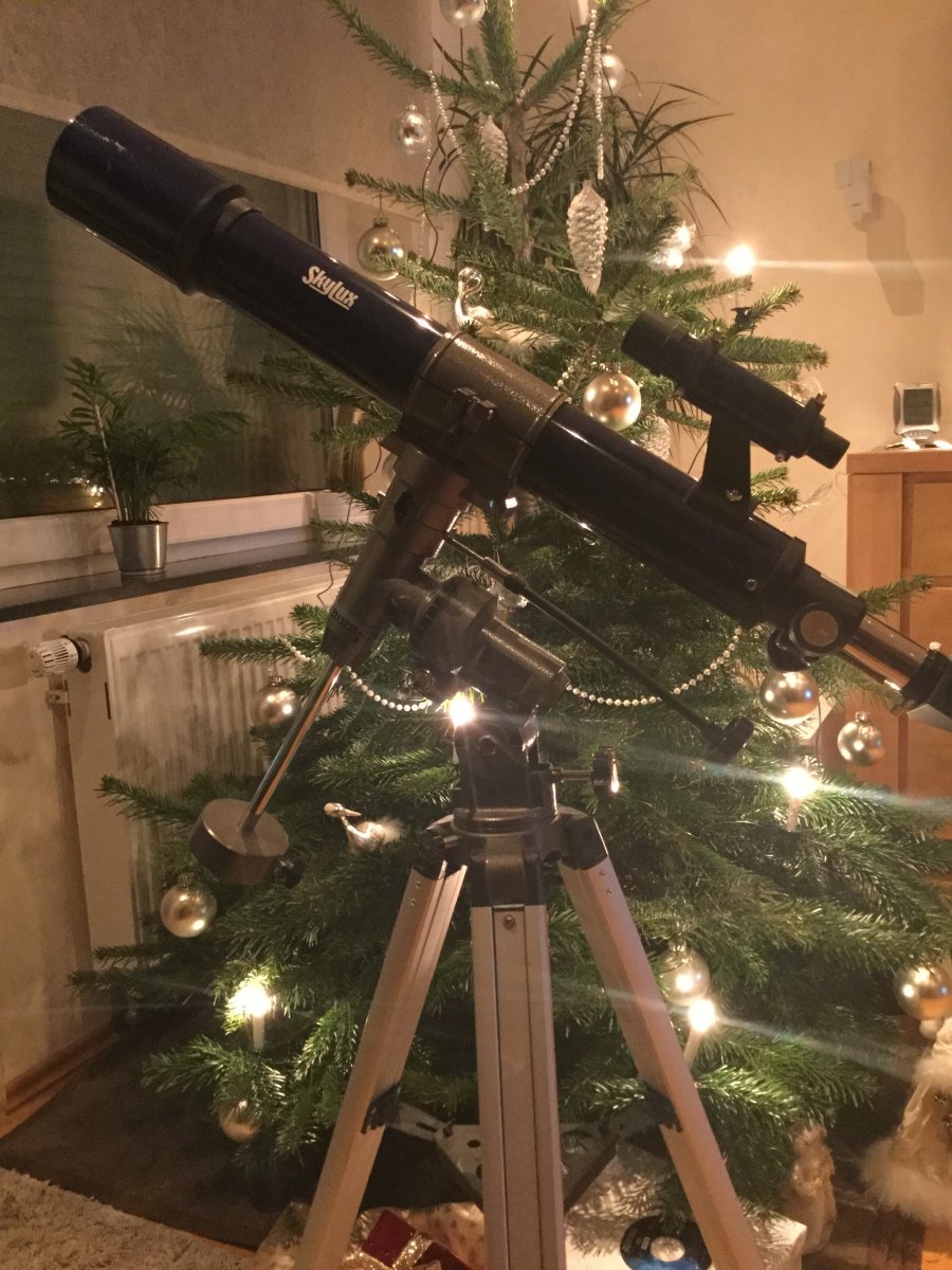

Hallo Leute,
angeregt von zwei Themen über ausgesprochen niedrigpreisige Teleskope möchte ich Euch von einem Teleskop berichten, das man mir kürzlich brachte:
Ein SkyLux 70/700.
„Der Bub hat das vor Jahren geschenkt bekommen, einmal durchgeschaut, seither steht es im Keller rum und immer im Weg. Dietmar, du kennst dich doch damit aus, guck doch mal, was man damit machen kann“ So kam es zu mir.
Und so könnte das damals ausgesehen haben:
Auch wenn ich mich mit so etwas doch nicht besonders gut auskenne, habe ich es mir mal angesehen. Ich sage es gleich: viel erwartet habe ich nicht.
Es handelt sich also um einen 70mm Refraktor mit 700mm Brennweite, auf einem EQ1-Nachbau, darunter ein Alu-Dreibein mit ausziehbaren Beinen. (Beinchen)

Das Teleskop
An dem sehr leichten Tubus mit fester Taukappe fällt sofort der äusserst wackelige
Okularauszug auf. Alles aus Plastik. Die Verchromung des Auszugsrohres soll wohl etwas Wertigkeit suggerieren, aber es bleibt billigstes Plastik.
Bei einem Öffnungsverhältnis von f/10 macht das Gewackel allerdings nicht viel aus, doch schön ist das auf keinen Fall. Liebhaber feiner Mechaniken würden weinen.
Die Montierung
Der EQ-1 Nachbau macht auf den ersten Blick einen einigermaßen soliden Eindruck. Die über biegsame Wellen betätigten Antriebe der Achsen laufen angenehm satt und so gut wie spielfrei. Die Lagerung hat auch so gut wie kein Spiel. Soweit ganz OK.
Die doppelte Rohrschelle aus Leichtmetall nimmt das Rohr gut auf, es läßt sich gut verschieben und auch gut fixieren. Für das leichtgewichtige Teleskop in Ordnung.
Azimuth- und Polhöheneinstellung ist sehr einfach gehalten, aber brauchbar.
Das Stativ
Das Alustativ stellt erwartungsgemäß einen echten Schwachpunkt dar.
Es gibt bei geringster Belastung nach, schwingt, federt, lässt sich verdrehen.
Das Anziehen der Schrauben in den Plastikgelenken tut weh, die Flügelmuttern sind scharfkantig und eigentlich viel zu klein. Sie erfüllen ihren Zweck nicht. Wie so Manches an dem ganzen Set...
Auch mit einer Zange angezogen läßt sich keine ausreichende Stabilität erreichen.
Den Anhang 123588 betrachten
steht die Zielgruppe des Marketings und das was im Regelfall unweigerlich damit passiert, dass es noch nicht zum Müll ging ist ein Wuder und dass es nach Jahren für einen Kundigen hervor geholt wird ist auch absolut nicht der Regelfall.
Ob der es hinbekommt und seine Freizeit dranhängt ist immer noch fraglich.

das hier ist die Version 2? Ich dachte immer die Version 1 erkennt man an der blauen Taukappe und V. 2 an der schwarzen aus Kunststoff. Täusche ich mich da oder gibt es vielleicht mehrere Versionen mit blauer Metall-Taukappe?
Neugierig:
Marcus
der Startbeitrag enthält ein Foto des Teils, genau wie beschrieben, oder täusche ich mich da!?
