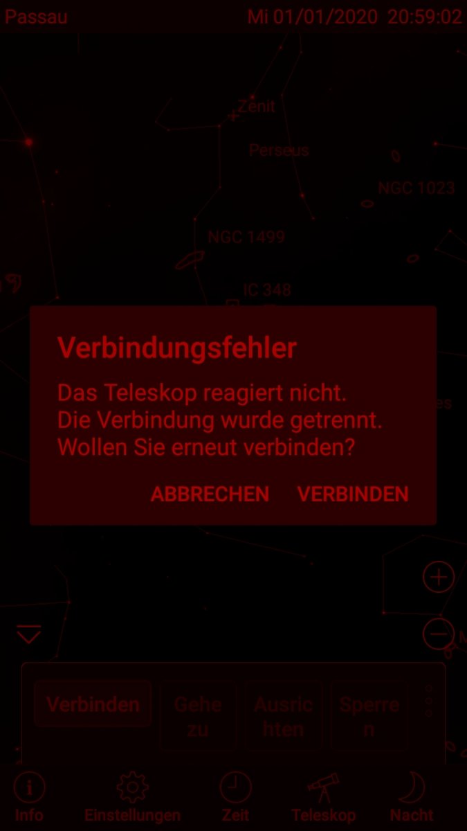

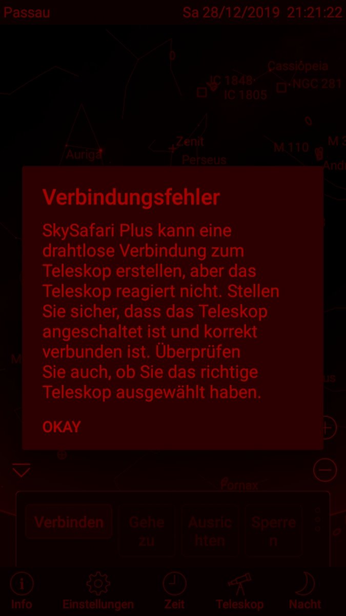

Seit kurzem versuche ich per eingebautem WiFi-Modul meine Montierung mit meinem Samsung A3 zu verbinden und mit SkySafari 6 Plus zu steuern. Dazu habe ich gemäß Anleitung die passende Montierung, den richtigen Montierungstyp, die IP-Adresse der Montierung und die richtige Port-Nummer in Skysafari eingetragen. Leider habe ich damit nur ein einziges Mal eine dauerhafte Verbindung zustande gebracht. Das Teleskop ließ sich dann wunderbar mit SkySafari steuern. Ich weiß aber nicht mehr, welchen Kniff ich dazu probiert hatte. Einfach laut Anleitung klappt es jedenfalls nicht.
Das Handy erkennt anscheinend das WLAN-Signal der Montierung und zeigt auch den korrekten Namen des Netzwerks an. Das Passwort habe ich korrekt eingegeben, sodass eine Netzwerkverbindung eigentlich immer klappen sollte, sobald ich dieses anwähle. Leider bekomme ich trotzdem bei jedem Verbindunsgversuch von SkySafari eine Fehlermeldung: "SkySafari Plus kann eine drahtlose Verbindung zum Teleskop erstellen, aber das Teleskop reagiert nicht (...)". An den Einstellungen habe ich nichts verändert. Auch die Ausleserate habe ich mit 4 pro Sekunde unverändert gelassen.
Hat jemand eine Ahnung, was ich falsch mache? Kann es ein sein, dass das Handy die WLAN-Verbindung zur Montierung automatisch verwirft, weil es keine Verbindung zum Internet erkennt?

Hat keiner eine Idee? - Hier die Fehlermeldungen. Wäre echt schön, wenn sich da einer auskennen würde :)
Florian

Hallo Florian,
über welches "Wifi-Modul" versuchts Du Verbindung aufzunehmen? Über das Skyfi oder dem Wlanmodul der Montierung, wenn über die Montierung, was ist das für eine Montierung?
Silvio
Hallo Silvio,
ich mache das über meine 10Micron mit WiFi Modul. Der Laptop hat mit dem WiFi der Montierung kein Problem, das Handy schon. Damit nichts stört, habe ich am Laptop WiFi vorichtshalber deaktiviert. Trotzdem verwirft das Handy offenbar die Verbindung, sobald es registriert, dass kein Internet zur Verfügung steht. Laut Anleitung der Montierung sollte man damit aber kein Problem haben. Eigentlich...
