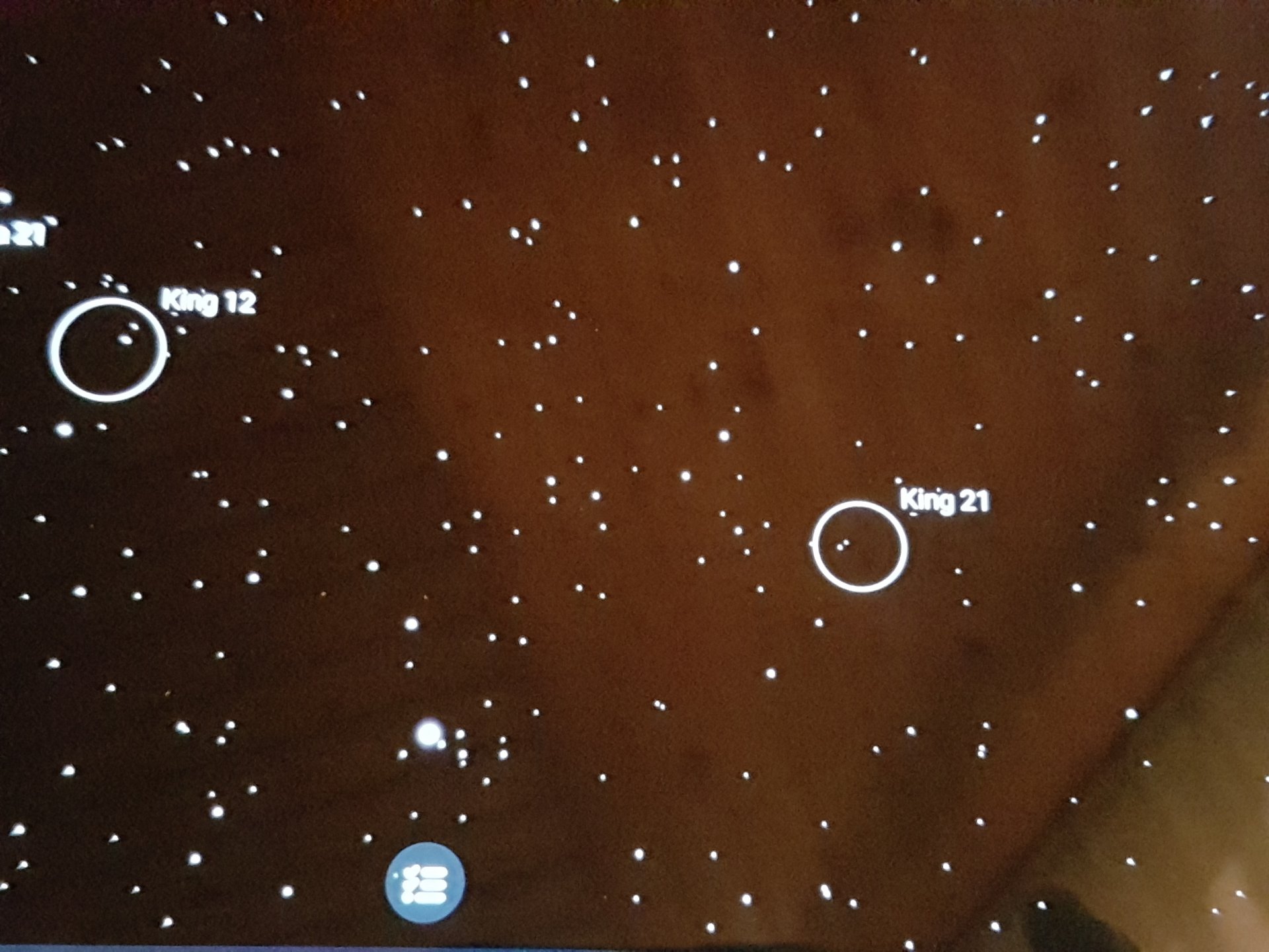

Bei mir zeigt es ein Icon und die Beschriftung an, wie auf dem Foto mit King 12 und King 21. Man kann das aber nur mit einer Liste machen, klickt man eine andere Beobachtungsliste an verschwinden die Objekte wieder! Auf Cloudy Nights kommt wegen diesem Problems übrigens auch Bewegung rein! :)

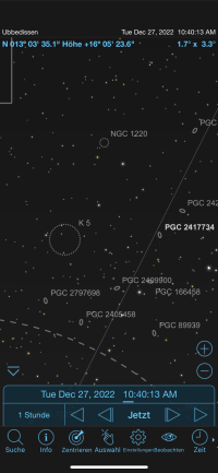

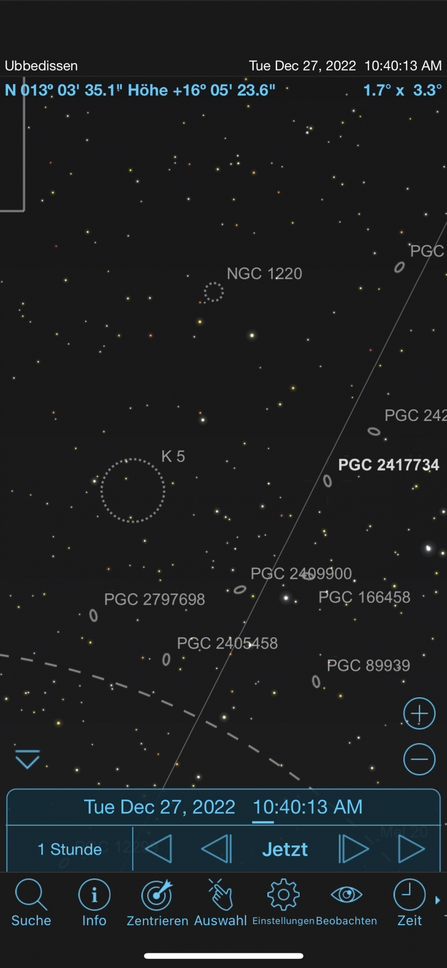

Würde mich trotzdem interessieren, ob es auf iOS wirklich funktioniert, wenn wie oben dargelegt gesetzt wird: Einstellungen>Deep Sky> zeige niemals schwächer als > unbegrenzt .
zumindest in SkySafari 6 auf IOS (hier iPhone - ich habe die 7er Version nicht, da die 6er noch alles tut, was ich brauche…) funktioniert es wie beschrieben, allerdings ist der Screen dann voll mit Objekten, sobald man nur etwas reinzoomt.
Offenbar dann wirklich ein Bug auf Android. Eigentlich würde man ja gleiches Verhalten erwarten, ich kann mir nur schwer vorstellen, dass die Quellcodes komplett unterschiedlich entwickelt sind….
