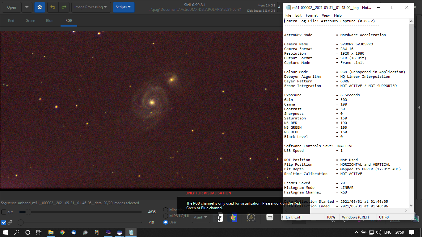

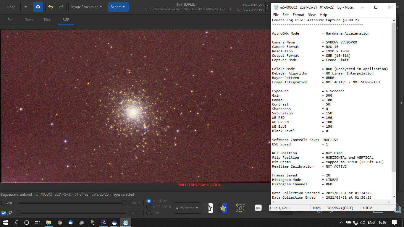

casati
Mitglied
Hallo Oli,
das mit dem Farbwerfer sei Dir unbenommen - aber mit EAA sieht er mehr! Oder warum kauft sich jemand sonst ein Fernrohr? Und den 102/500 hat er nun bereits. Jetzt heißt es m.E. die Fähigkeiten des Teleskops auszureizen,
Hier Beispiele mit dem Bresser Polaris 102/460 und der SVBONY SV305 auf Alt/Az- Montierung StarDiscovery.
Peter
