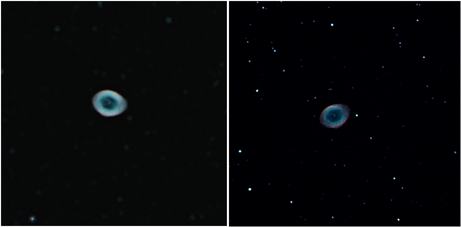

Mal ein Vergleich M57 (Ringnebel)
Ohne Guiding / mit Guiding
Also für DS klares Votum mit dem Guiding nicht zu lange zu warten.
Üben am besten bei helleren Objekten, z.B. Sternhaufen.
So, mache den Laden erstmal dicht.
Gute n8.
Jürgen
das ist ja genial, dass das Programm dir das gleich in ein Foto umrechnet.
zum Verständnis nochmal:
- man kann in Firecapture eine sogenannte "Vorverarbeitung" einstellen.
- da gibt es, unter anderem, "Bilder summieren" und "Bilder addieren", der Unterschied ist mir noch nicht so ganz eingängig :rolleyes:
- ich nutze Bilder summieren, also Du kannst von 0 (was Qutasch ist ;)) bis ??? hab ich noch gar nicht ausprobiert, wie hoch das geht :D
- im Moment nehme ich 5 Bilder a 4,5 Sekunden, das Bild wird abgespeichert, könnte man als "Live-Stacking" bezeichnen
- das lasse ich 100-mal wiederholen.
- diese 100 Bilder stacke ich mit Autostakkert
- keine Nachbearbeitung bei dem gezeigten Bild.

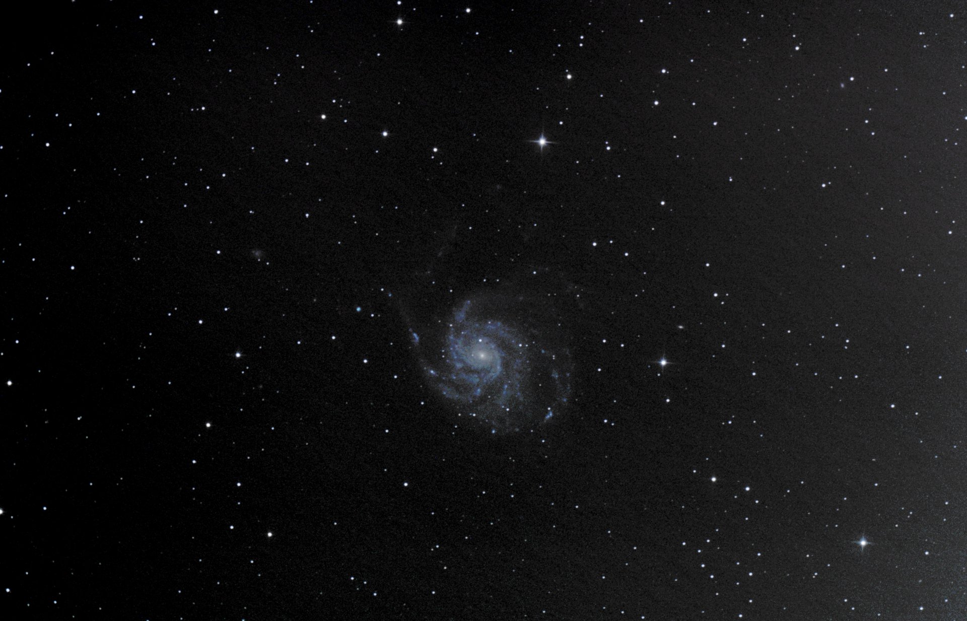

Ich will euch die Aufnahmen mal zeigen, betone aber nochmals: Lichtverschmutzung, sichtbarer zunehmender Mond, keine Guidecam und quasi nicht vorhandene EBV- Kenntnisse. Alle aktuellen Aufnahmen sind 130sek. bei ISO 800 aufgenommen. Achjaa fokussieren tu ich mit einer selbstgebauten Bahtinov Maske aus Pappe :D
Für die ersten 2 resp. 3 Bilder bin ich ganz zufrieden wenn da nicht die Lichtverschmutzung wäre...

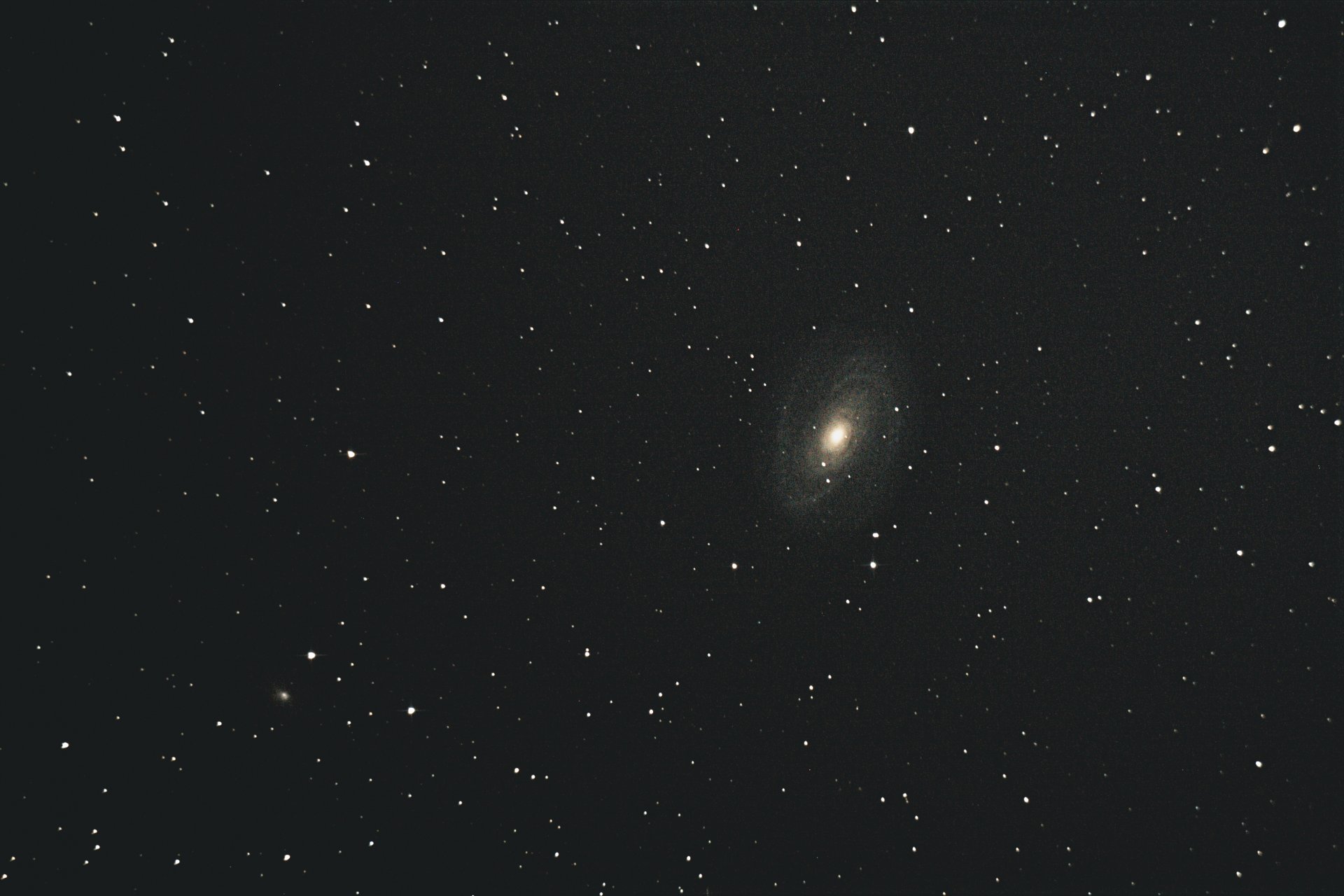

M81: 4x130s ohne MPCC MK3 bei Neumond

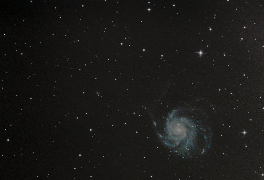

M101: 183x130x (4h 34min laut DSS) mit MPCC MK3 vorgestern & gestern aufgenommen

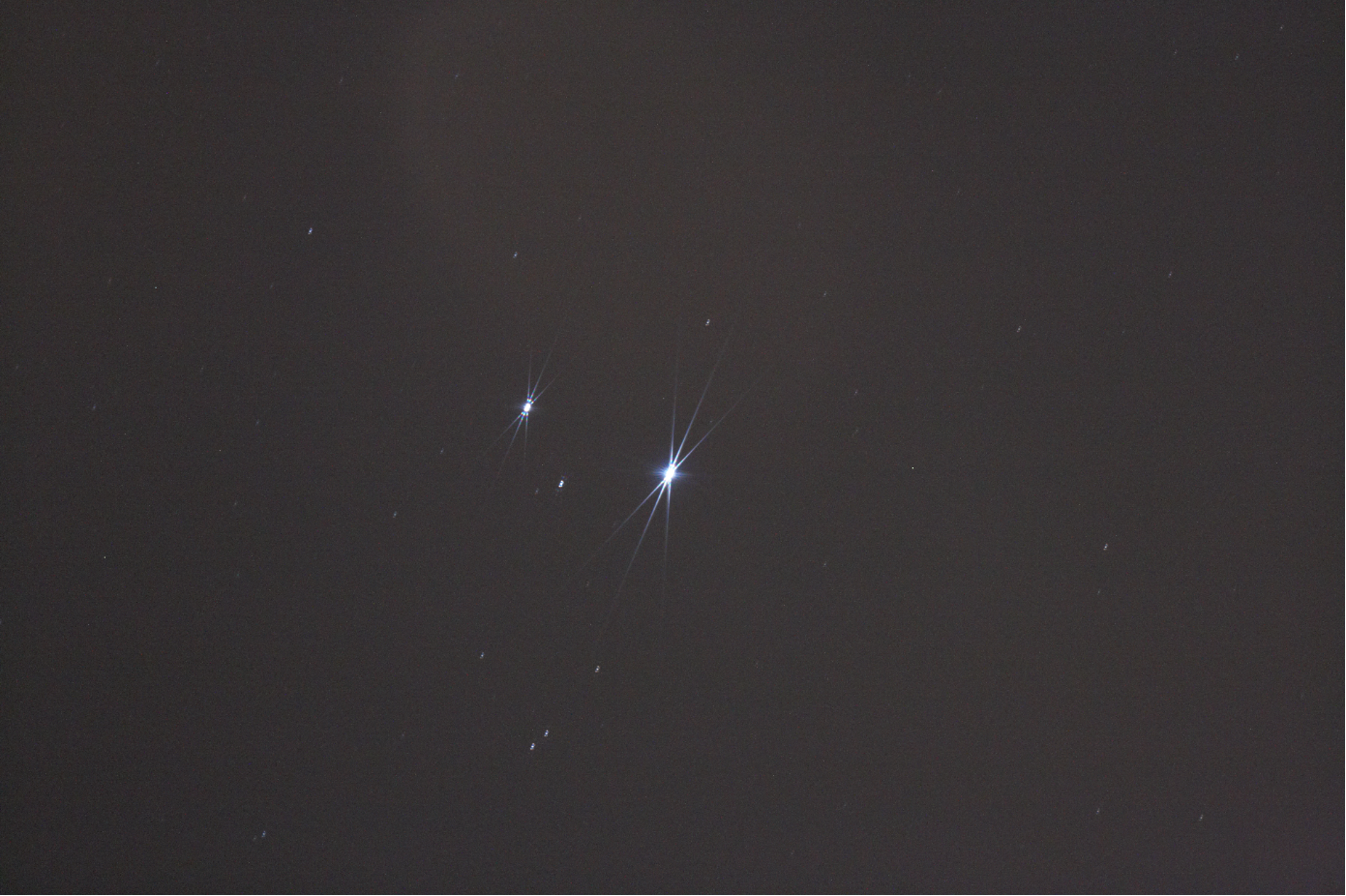

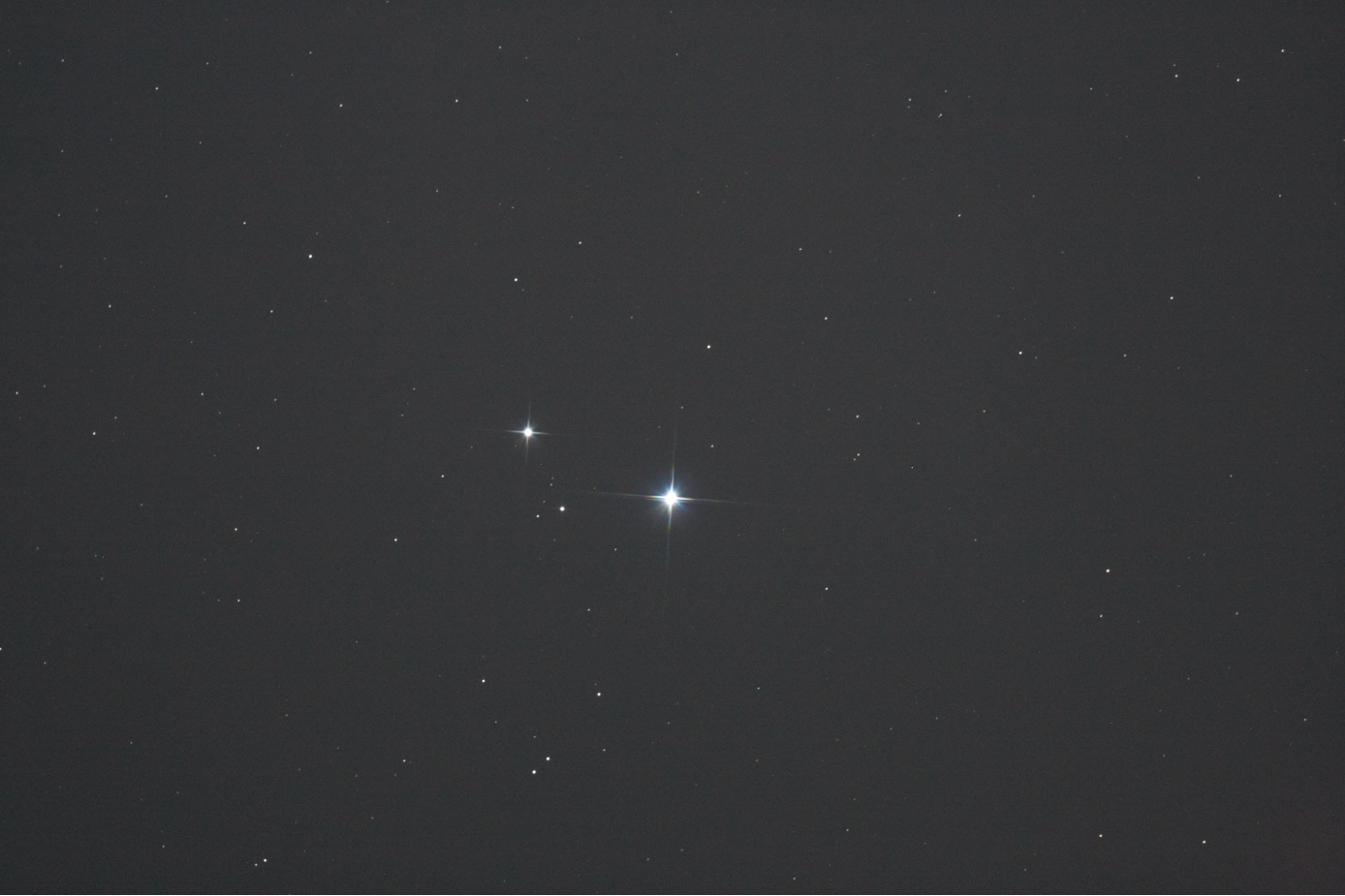

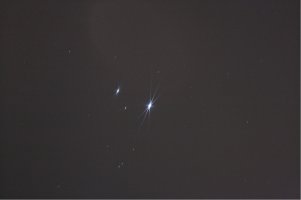

Mizar als unbearbeitete konvertierte CR2 Aufnahme.
Edit: Hab noch ein PNG mit der Galaxie, wo ich einfach den übel verschmutzten Teil entfernt hatte, um die Galaxie ein bisschen besser zu bearbeiten mit drangehängt.

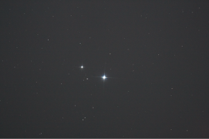

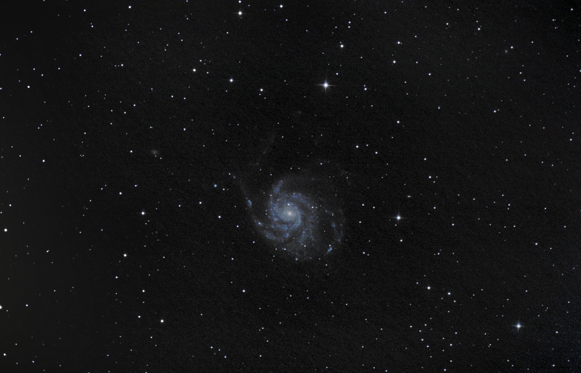

Das sind doch schonmal gute Ergebnisse für den Anfang!!! Wegen der Lichtverschmutzung würde ich mir nicht so den Kopf zerbrechen... du lebst in Deutschland und nicht in Namibia. Mit der richtigen Software lässt sich das beheben.
Ich habe mal einfach das JPG von deiner M101 genommen und in Siril mit Hilfe Hintergrund-Extraktion von Lichtverschmutzung befreit. Hat ganz gut funktioniert. Bei den Originalbildern ist da sicherlich mehr zu holen ;) Ich habe Anfangs auch viel mit GIMP rumexperimentiert, würde aber speziell für Entfernung von Lichtverschmutzung ein Programm empfehlen, welches auf dafür ausgelegt ist. SIRIL wenn es kostenlos sein soll, AstroPixel Processor oder PixInSight falls du bereit bist dafür auch Geld auszugeben.
Der Mond ist halt von Nachteil und verfälscht, bzw. Überstrahlt einiges an Information... und du brauchst viel mehr Belichtungszeit, dass wird aber alles keine neue Info für die sein!
