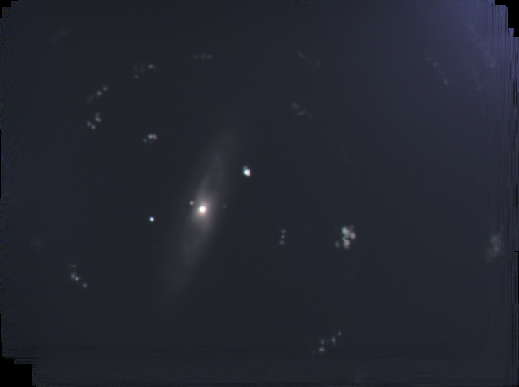

Als Beispiel was ich mache:
- 5x4,5 sek. die gleich von Firecapture "summiert" werden, also ein Einzelbild wird erstellt, sind dann pro Bild 22,5 Sekunden
- dieser Vorgang wird automatisiert von FireCaptuer 100x gemacht, also 22,5 Sekunden x 100 = 2250 Sekeunden = 37,5 Minuten.
- sprich insgesamt 500 Bilder
dann kommt so was in ersten Versuchen raus, nach stacken der 100 Bilder ohne weitere Bearbeitung:
Nicht über die zu sehenden Strichspuren wundern, das liegt an meiner Alt/AZ GoTo Montierung, Stichwort Gesichtsfelddrehung.

Erstmal Mathias, das ist ja genial, dass das Programm dir das gleich in ein Foto umrechnet. Ich kenne das von Deepskystacker dass man dort die Lights, bias, darks und flats einfügen muss. Da ist das aber bei weitem nicht so elegant, wie du schreibst. Und das sieht doch schonmal nach ner echt schönen Galaxie aus. Man erkennt ja sogar schon einzelne Arme bzw. die dunklen Nebel in der Galaxie.
Und Jürgen, Danke für die Aufklärung. Ich denke ich hole mir dann in ein paar Monaten die 178mc. Dann hätte ich ja auch was feines für Planeten und kann die dann später als Guidecam gebrauchen.
