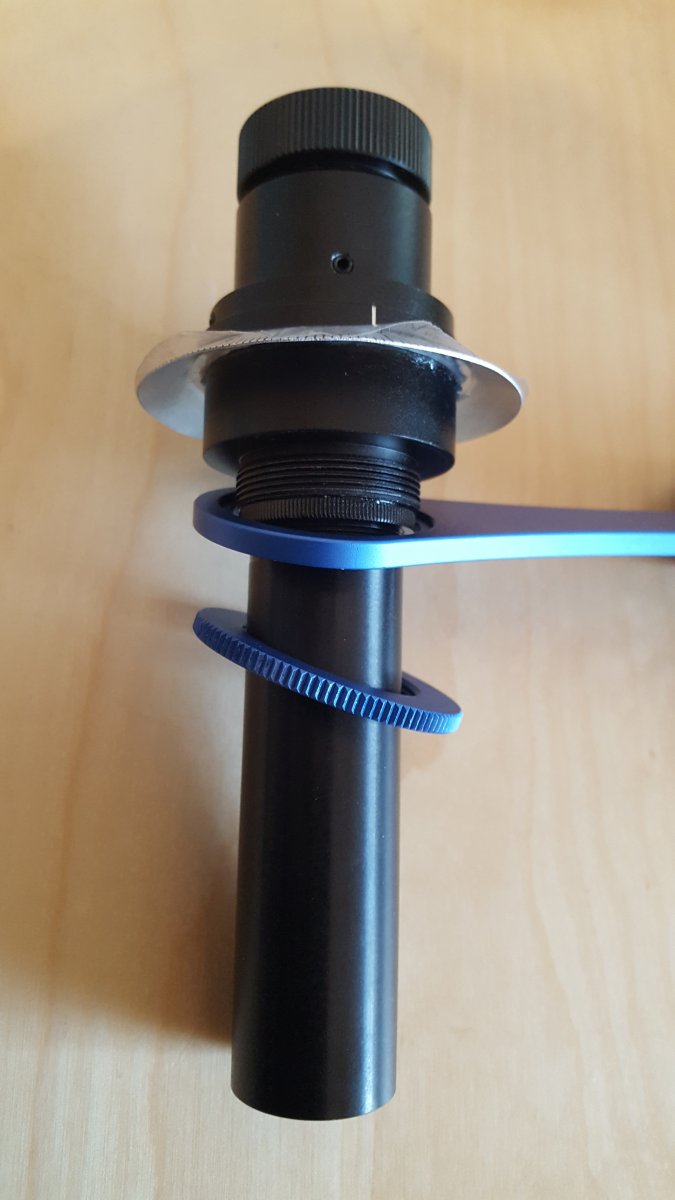

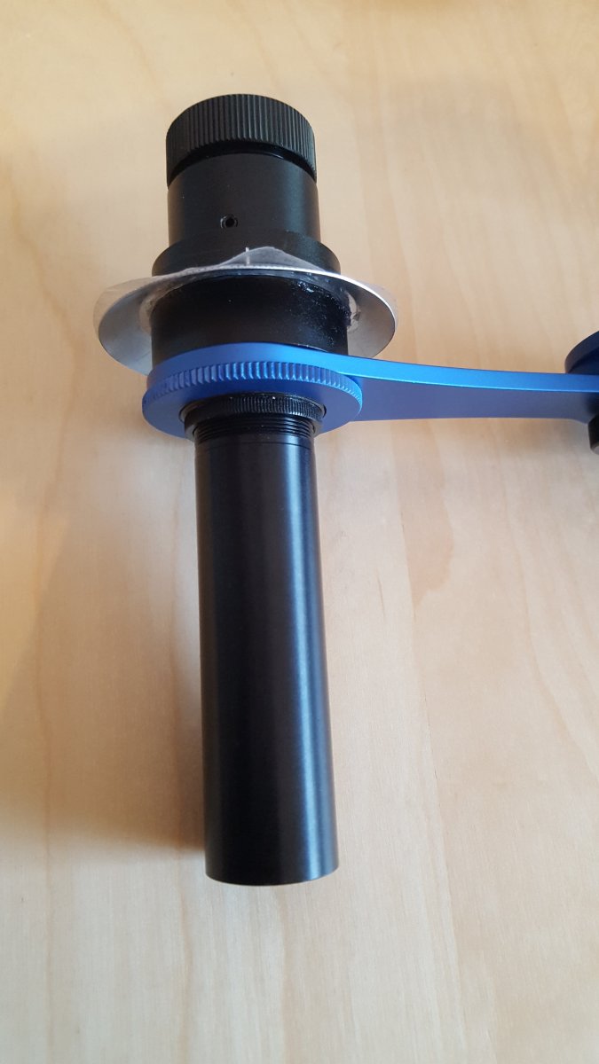

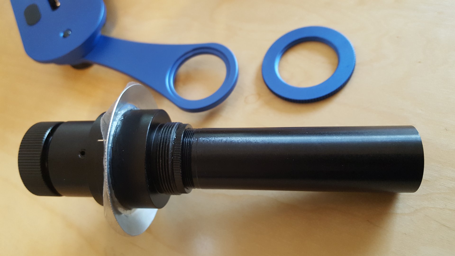

kannst du mir bitte sagen wie man den HM5 Polsucher in die Artesky Polsucherhalterung verschraubt? Ich hab keinen Schimmer wo der blaue Ring der Halterung am Polsucher verschraubt werden kann.
Hallo!
Du scheinst das selbe Problem zu haben, wie ich. Ich musste den gelieferten Polsucher umtauschen. Der passende Polsucher hat ein Gewinde, auf den der blaue Ring passt. Außerdem ist im Halter ein ausgefräster Ring, in den der Polsucher exakt passt. Ich hoffe, dass die beigefügten Bilder den korrekten Sitz des Polsuchers illustrieren.
