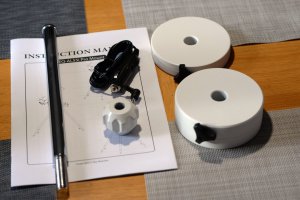

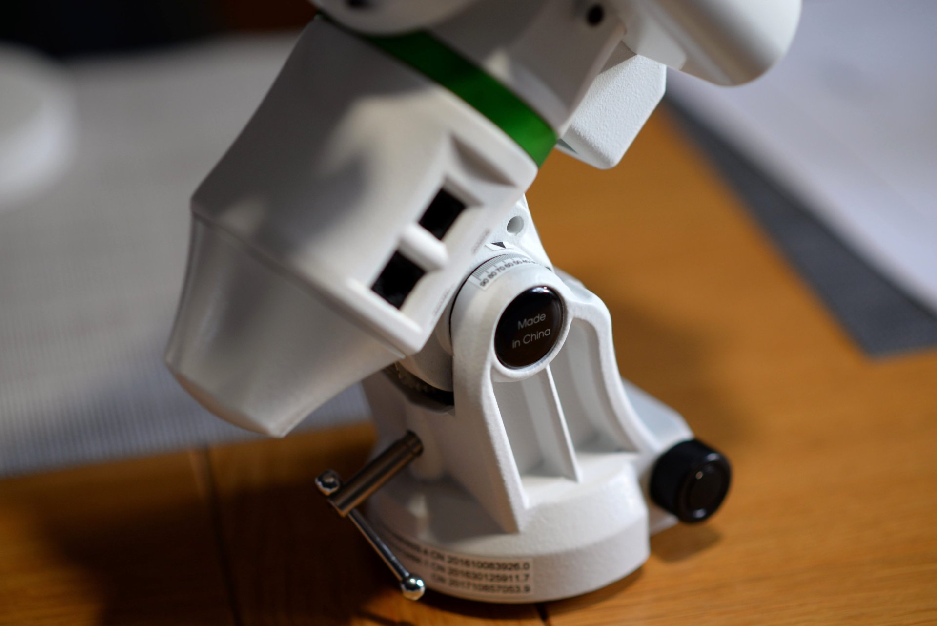

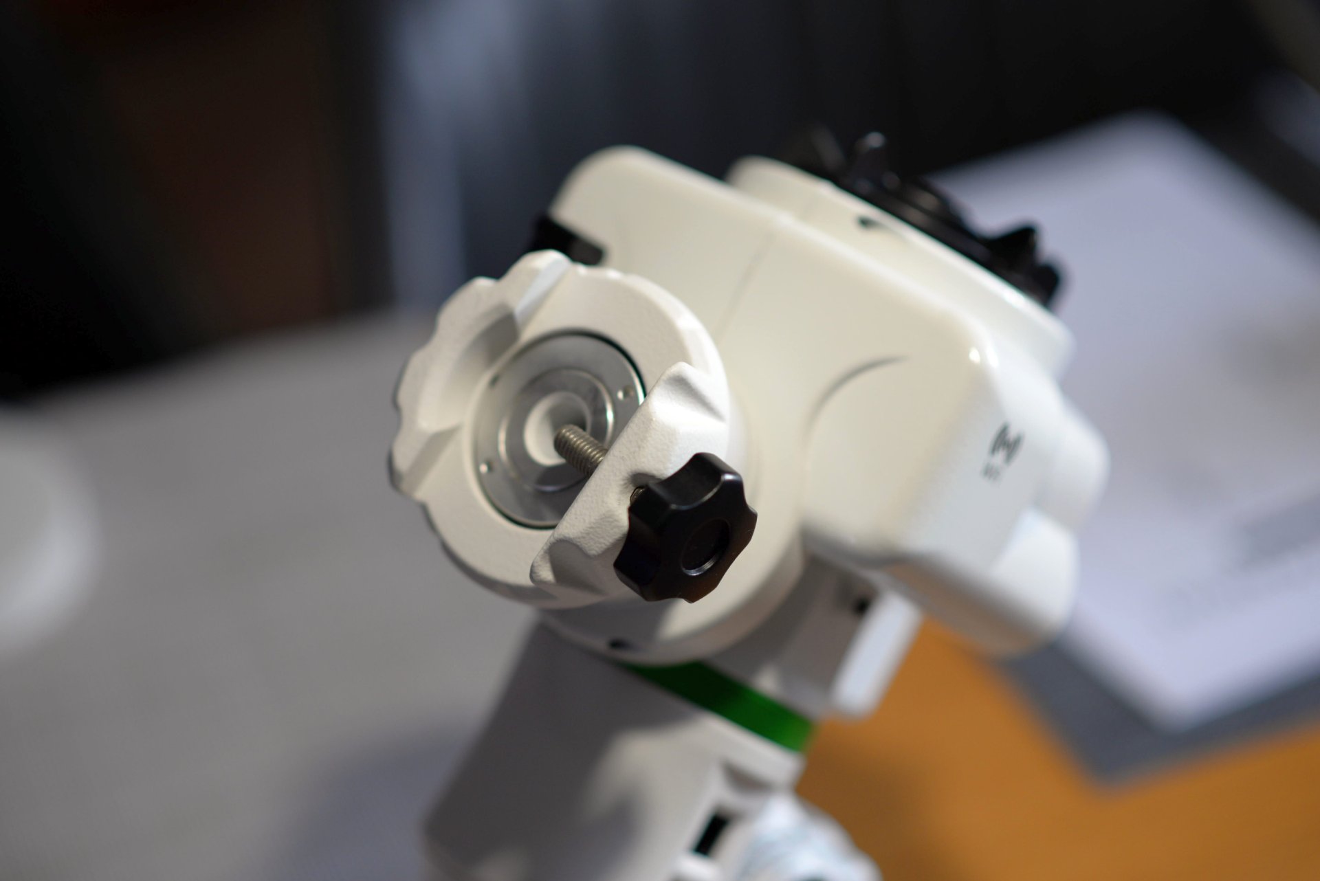

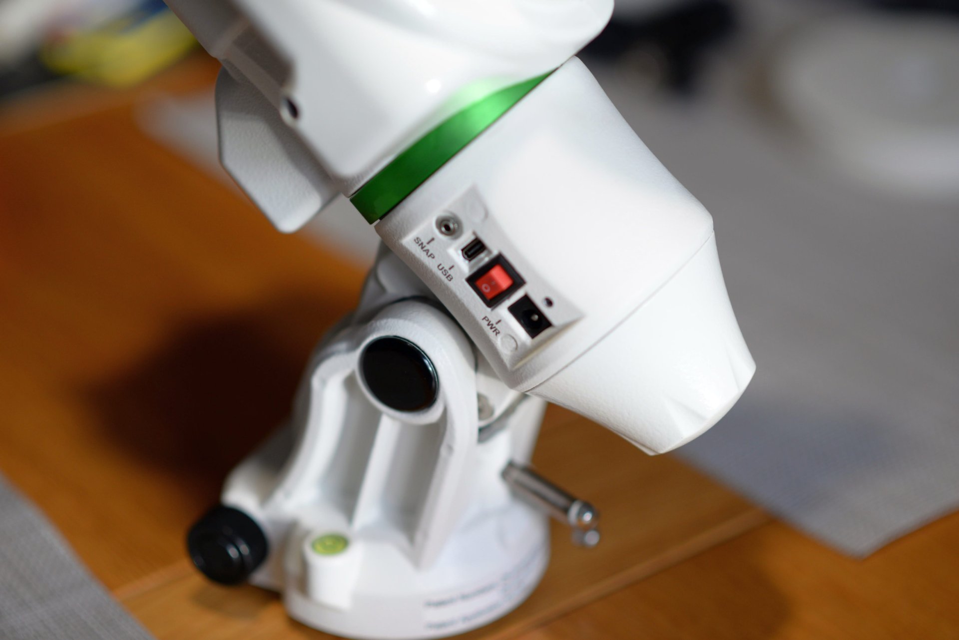

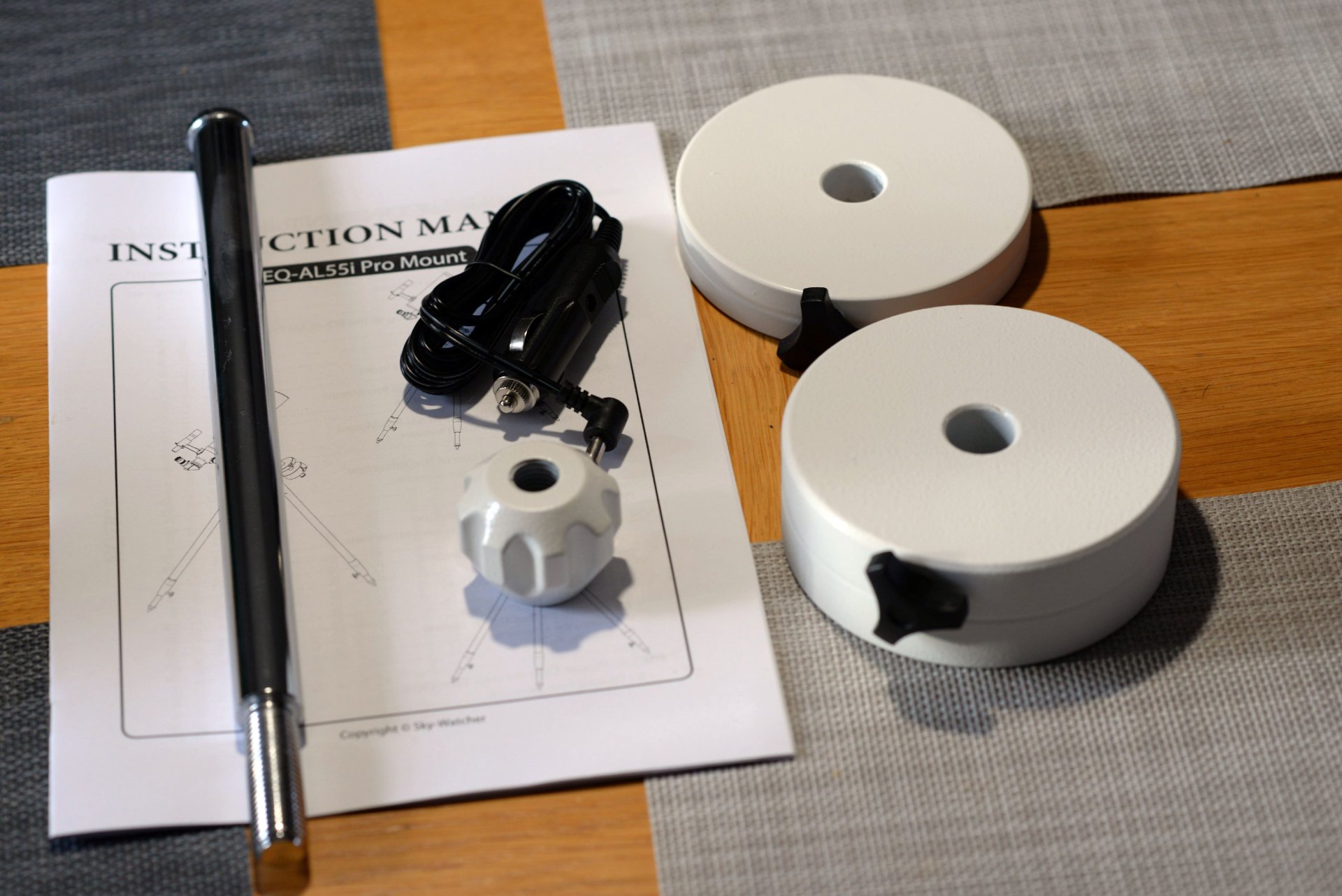

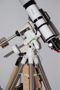

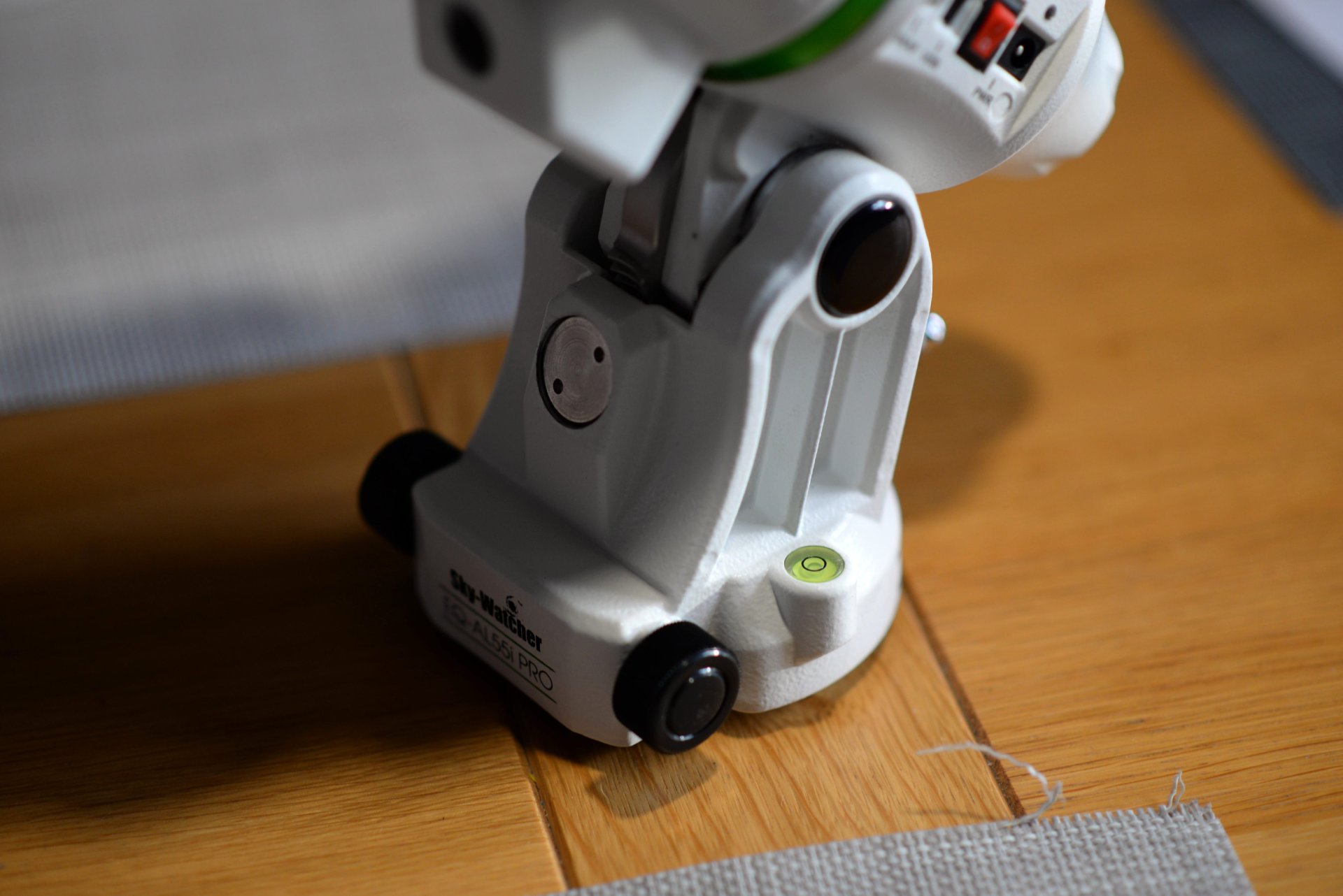

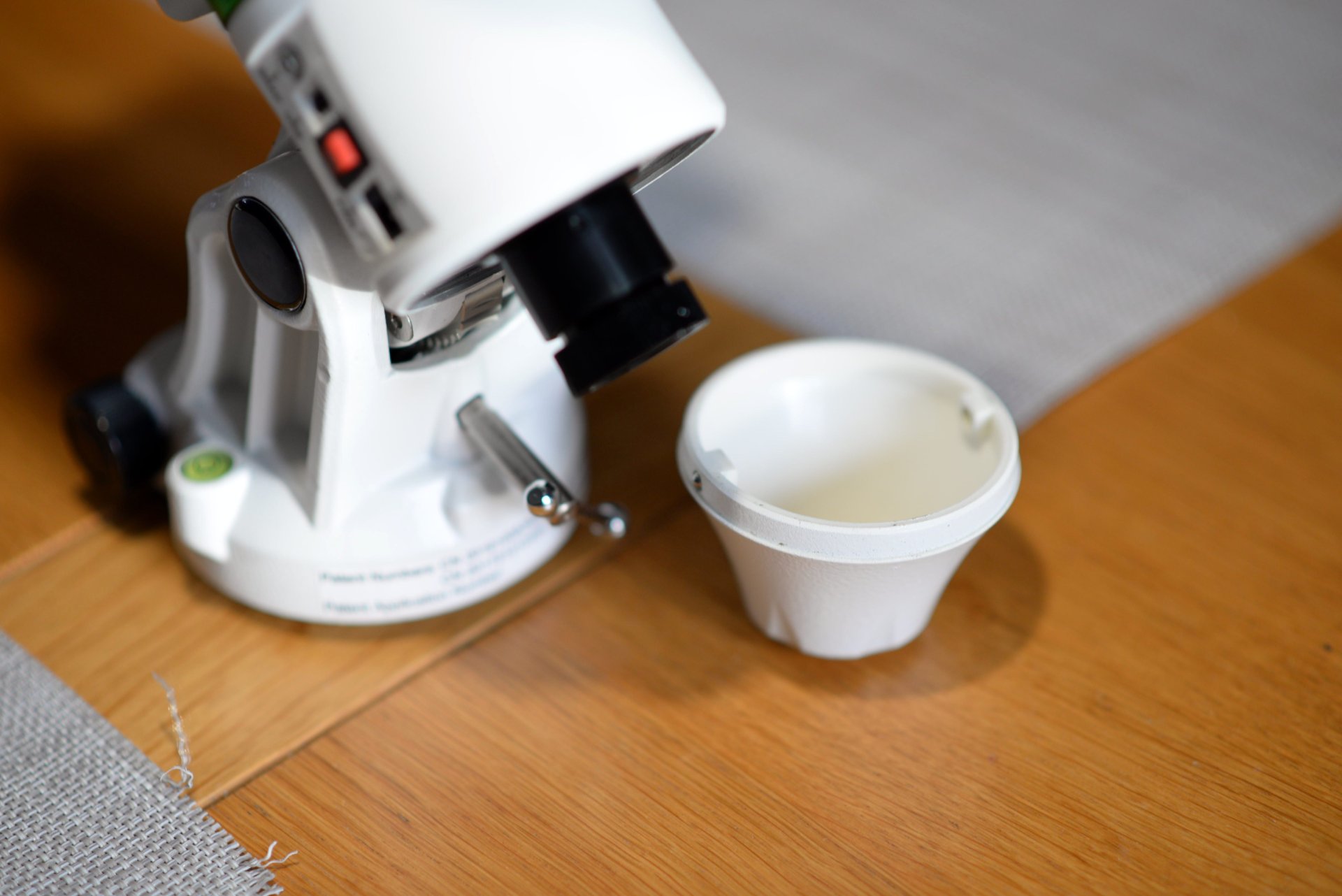

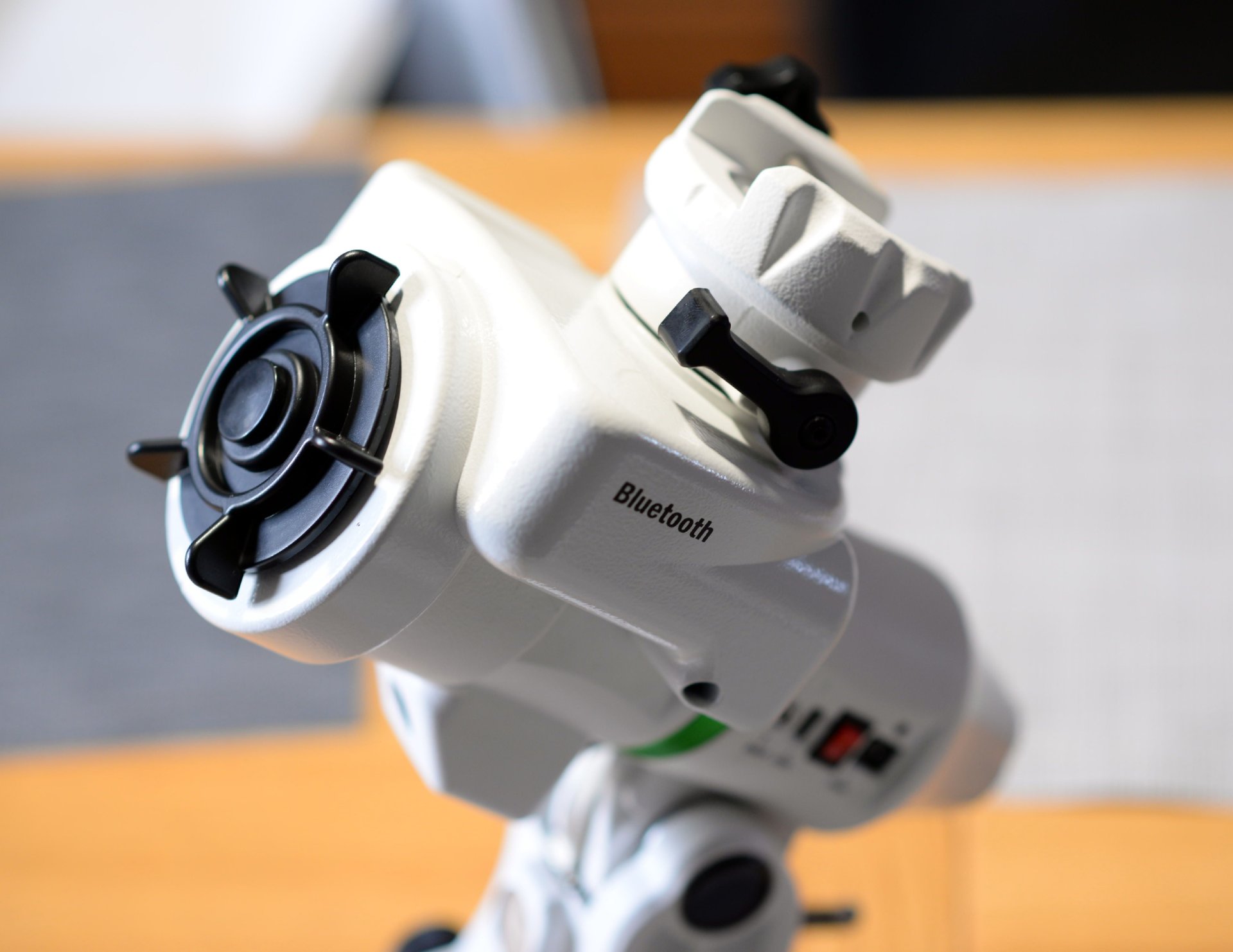

So denn, moin. Niedlich kommt die Monti daher. Verarbeitung ganz typisch Skywatcher samt Zubehör. Zwei Gegengewichte, 1,880Kg und 3,461Kg, nachgewogen. Höhe ohne Säule, Beine eingefahren, ca. 1100mm bis zur Prismenklemme. Keine Sicherheitsschraube in der Klemme, nur die große Sternengriffschraube für das Fixieren. RA-Achse wird gut geklemmt, jedoch nicht ganz blockiert. Ob das so gewollt ist, wer weiß. Die Polhöhenachse deutet auf eine höhere Tragkapazität. Spiel konnte ich bis jetzt nicht in den Achsen entdecken. Und endlich, eine vernünftige Polsucherabdeckkappe !! Nichts ist nerviger, als wenn diese Nachts durch die Gegend fliegt. Sehr gut. Ja, die Säule. Keine Ahnung, die ist nicht mitgekommen. Muss ich nachforschen. Klassische Steuerung über die SynScan App. ASIAIR will sich "noch" nicht verbinden. Vermutlich muss ich mit einem EQMOD Kabel arbeiten. Lautstärke im Nachführbetrieb, kaum wahrnehmbar. Im Schwenkbetrieb schon lauter, aber nicht nervig. Gruss Bengt

Es sei übrigens noch zu erwähnen, dass Bluetooth scheinbar vorhanden ist, auch erkannt wird, ich jedoch bisher keine Verbindung aufgebaut bekomme. Zumindest nicht mit meinem Android. Offiziell verkauft wird die Monti auf vielen Seiten nur mit WLAN.
Weiß nicht, ob ich der 10kg (oder auch nur 8kg) anvertrauen würde. Scheint man ja nicht auswechseln zu können. Gibt doch so schöne V-Prismenklemmen mit Keil, teilweise sogar doppel Klemmung und das in günstig (Teleskop-Express: TS-Optics XL Premium Klemme - Adaption für große Teleskope und Kameras), was hat sich Skywatcher da gedacht :n:

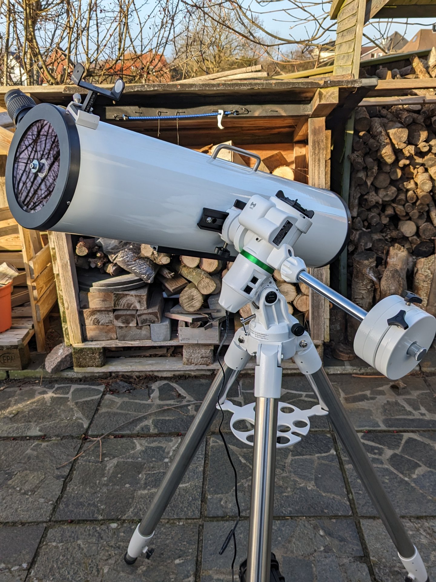

Also, ASIAIR lässt sich doch direkt über den USB Anschluss verbinden und funktioniert! WiFi auch, doch muss die Montierung im Station Mode arbeiten. Kann man aber ohne Probleme in der SynScan App einstellen. 10Kg lassen sich visuell gut verwenden, eben an der Sonne getestet. Dazu müssen aber beide Gg.-Gewichte verwendet werden. Gruss Bengt
