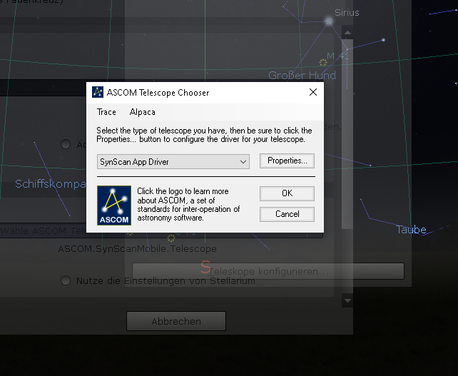

Hallo Ralf,
kein Ding :).
Ich gehe davon aus das Du Windows mit ASCOM fährst.
Da muss in Stellarium SynScanApp Driver ausgewählt werden.
Außerdem muss das SynScan-Programm laufen, meine ich zumindest :unsure:.
Bin in der Skywatcher Sache nicht ganz so firm, da ich bis zum Defekt meiner iOptron mit dieser gearbeitet hab.
Übergangsweise, bis Reparatur gelungen oder klinisch Tod ;), werkel ich mit meiner AZ-S und vor längerer Zeit mit meiner EQ6-R.
Bei meiner iOptron wurde der iOptron-Commander (pendant zu der SynScan App) automatisch gestartet.
Deshalb gehe ich davon aus das die SynScan App auch laufen muss.
Genauso funktioniert es auch in Skychart (ehemals Cart du Ciel).

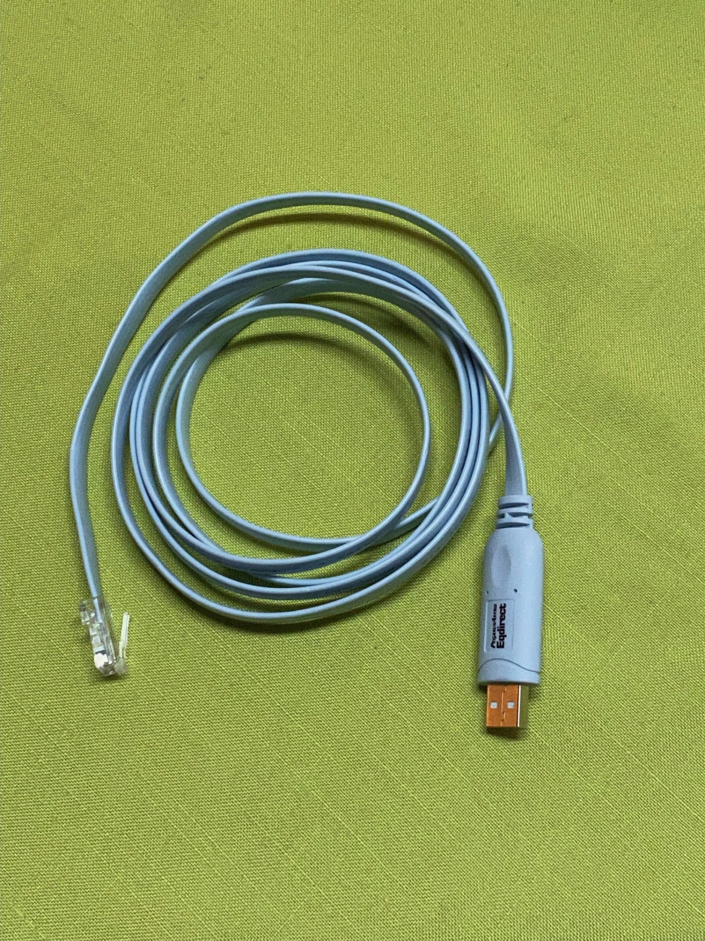

Ich hatte das Problem mit der Steuerung auch.
EQ5 Pro Goto mit Stellarium / Windows 10
Handbox weg und EQDir Kabel gekauft. USB –> RJ45
Treiber für das Kabel –> Ascom installier.
Im Gerätemanager dem Kabel einen COM Port zugewiesen
Asom Software installier.
Erforderliche Daten eingegeben.
Stellarium gestartet und als Teleskop –> Ascom ausgewähl.
Jetzt kann ich alles von Stellarium aus steuern.
Sigi

Das ist mein Kabel vom Astroshop
USB –> RJ45
Funktioniert bei mir perfek.
Sigi
