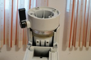

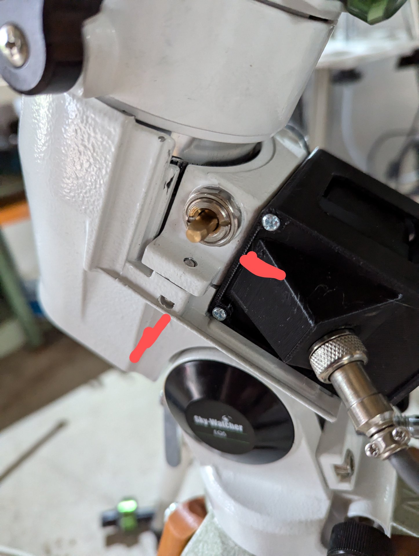

Hallo. Zuerst muss der Motor und die Schneckenwelle entfernt werden. Beim Motor kann ich es dir nicht genau sagen wie das geht. Aber die Hauptschraube kannst du durch dieses Loch mit einem Inbusschlüssel lösen.
Anschließend das Schneckenwellegehäuse entfernen. Dazu die 4 Schrauben lösen.PXL_20240713_143518537~2.jpg
Die Mutter der RA Achse befindet sich unter dem Polsucher.
Dieser muss ausgebaut werden.
Er ist nur eingeschraubt.
Die Mutter selbst ist mit drei Madenschrauben (Gewindestifte) gesichert. Sie befinden sich ca hier.
Mann kann sie durch dieses Loch lösen.
Nicht ganz raus schrauben.
Wenn alle drei locker sind lasse ich den Inbusschlüssel in der letzten Madenschraube stecken und drehe vorsichtig die RA Achse. Jetzt sollte sich die Mutter ziemlich leicht abdrehen lassen.
Darunter kommt ein Lager zum Vorschein.
Du solltest jetzt die Achse herausziehen können.
Achte aber unbedingt darauf wo welcher Distanzring verbaut wurde.
Gruß Johannes

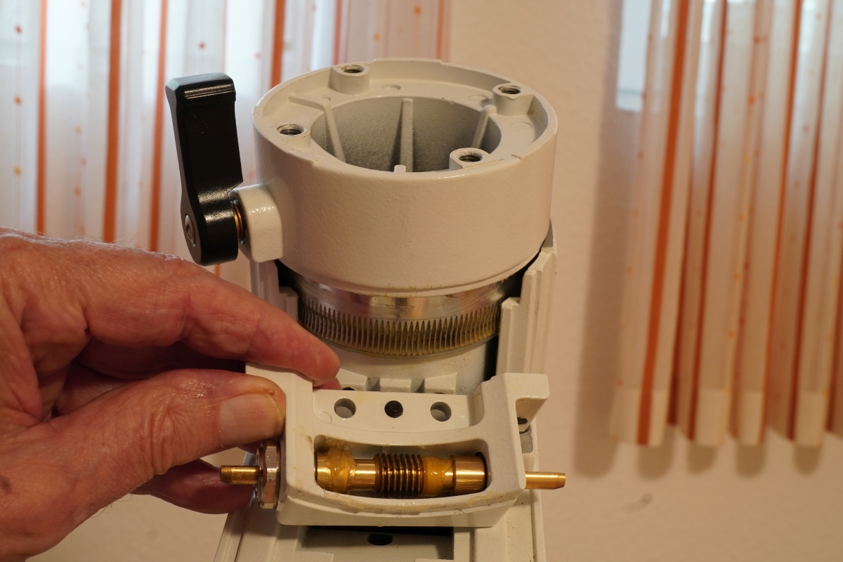

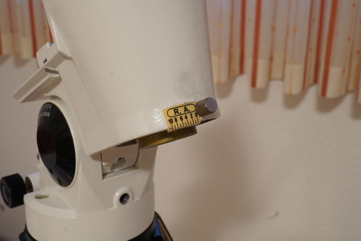

Entwarnung! Ich habe das Schneckenrad ausgebaut, alles sah ok aus, wieder eingebaut - es blockierte! Dann aber fand ich den Grund, dachte ich: wenn der R:A: Ring geklemmt wird, auch nur locker, zieht sich bei Drehen alles so zu, daß die Achse blockiert. Einen Grund dafür konnte ich nicht erkennen. Wenn nur die Schraube eingedreht ist, ohne den Ring, dann gibt es keine Probleme. Jetzt habe ich den Eindruck, es ist das Loch, von dem Johannes gesprochen hat, für was es auch immer dient. Daher habe ich jetzt den Ring weggelassen, alles wieder zusammengebaut, und es funktioniert jetzt. Nur zur genauen Einstellung des Schneckenrades habe ich noch Fragen, da fehlen möglicherweise auch Konterschrauben bei mir - Schraublöcher wären da. Die Achse werde ich wohl erst mal nicht ausbauen.
Ich habe Fotos gemacht und melde mich morgen damit. Danke auch für Deine Hinweise, Michael!

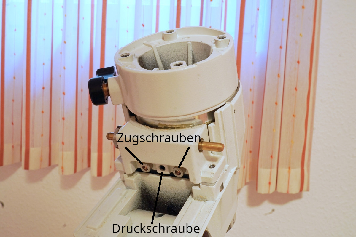

Hallo Alex. Wenn ich das richtig verstehe, fehlen die Schrauben zum Abstand einstellen ? Das würde bedeuten, dass die Schnecke zu stark ausgedrückt wird und somit schwergängig oder zum blockieren kommt. CS

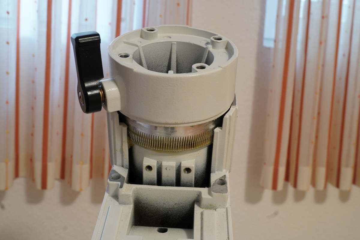

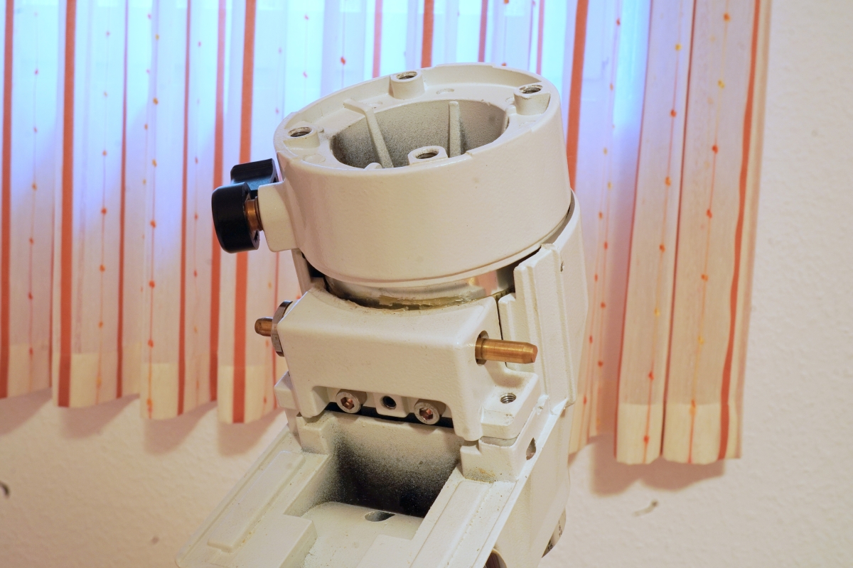

Die Fotos zeigen die Montierung mit dem demontieren Wellenantrieb, da hat sich mir die Frage gestellt, ob der eigentlich justierbar ist? Ich hatte da zwei Gewindelöcher gesehen, aber leider sind sie auf den Fotos nicht zu sehen und nochmal demontieren möchte ich jetzt nicht.

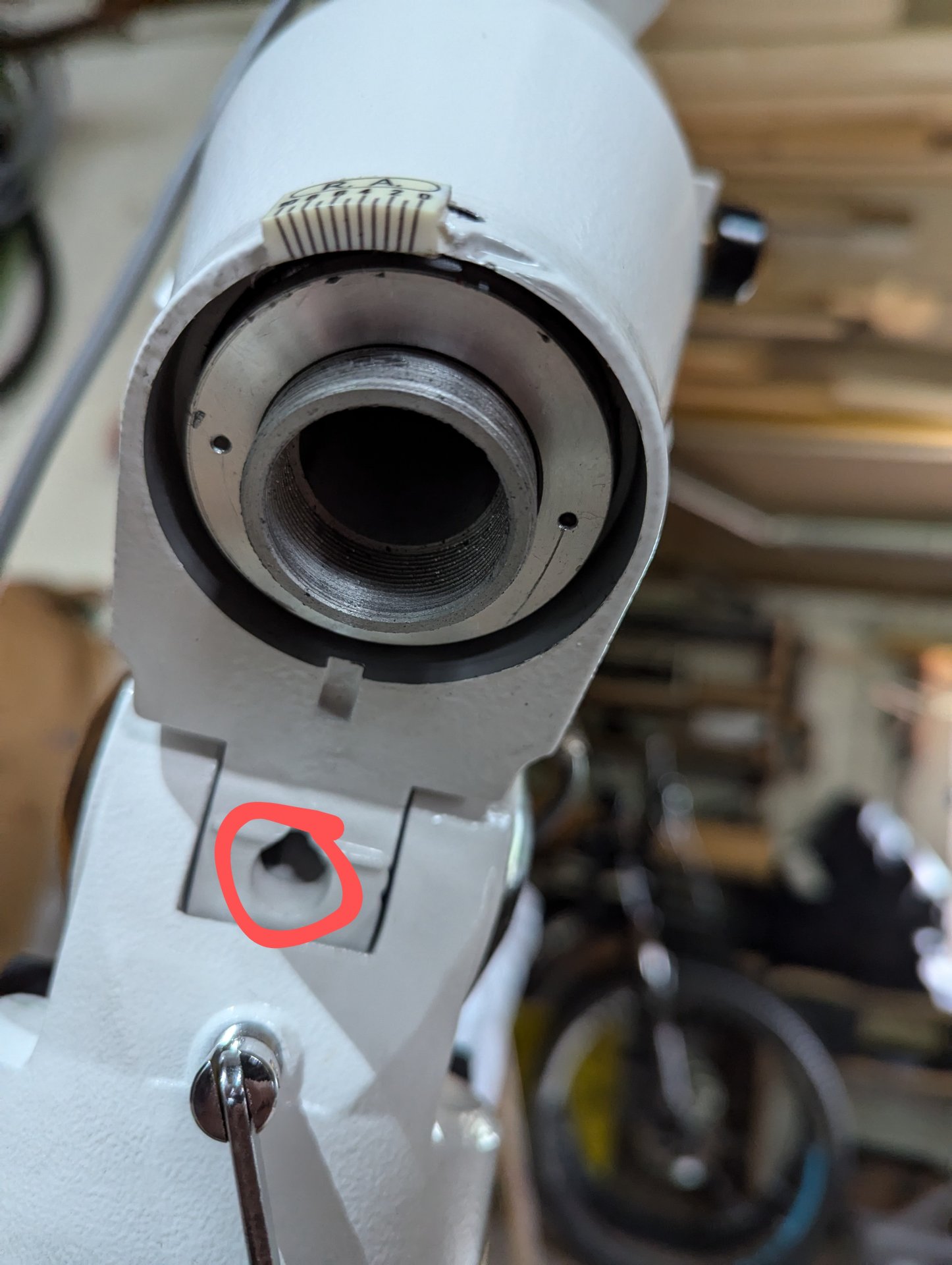

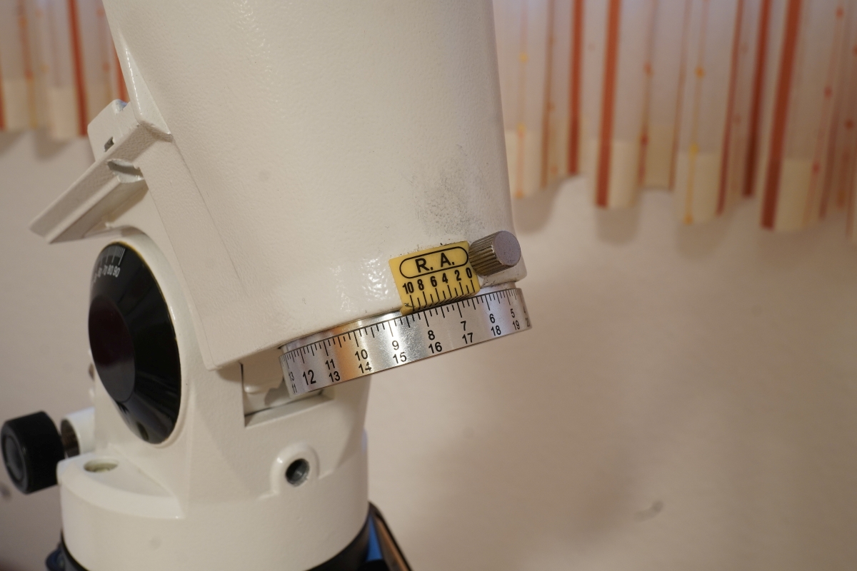

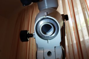

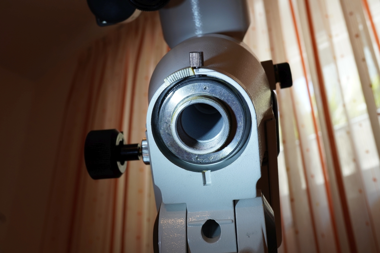

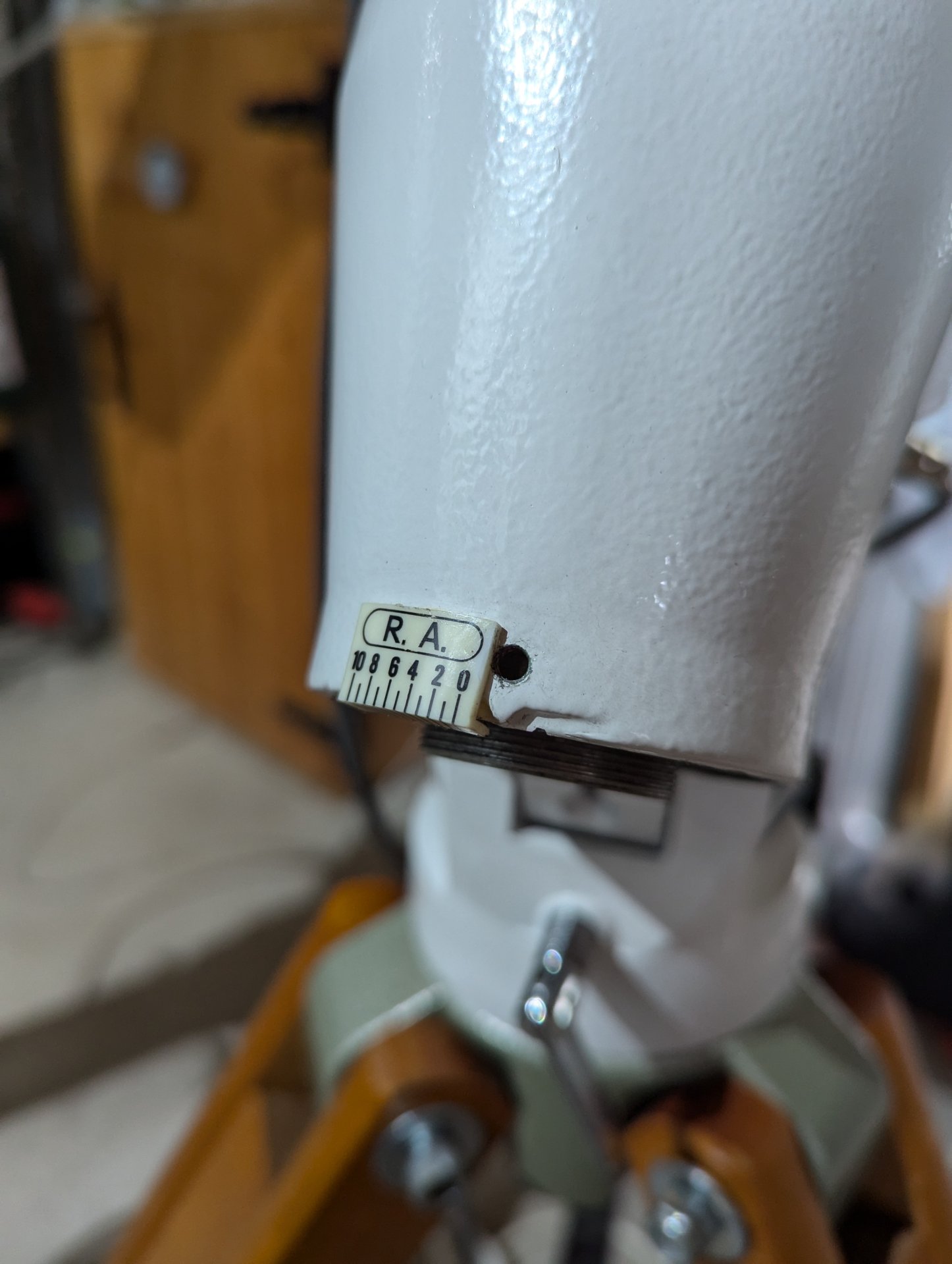

Auf der Rückseite dann dieser R.A. Ring, mit der Klemmschraube (?), der die ganze Blockage verursacht hat. Die Schraube hält doch den Ring - sonst fällt er auch ab - aber dann dreht sich die Schraube zu und blockiert die Achse. Wie das sein kann, ist mir schleierhaft. Theoretisch müßte man also immer wieder die Schraube ein Stück weit lösen, um die Achse freizuhalten. Läßt man den Ring weg, hat die Schraube keinen Einfluß und alles funktioniert bestens. So mache ich das jetzt, da ich meine Sterne eh nicht mit R.A. und DE aufsuche.
Aber kann mir jemand erklären, wie das eigentlich funktionieren soll?
Spielt für die Demontage der Achse das Loch eine Rolle? Um an den inneren Ring heranzukommen? Wozu die Aussparung unten?

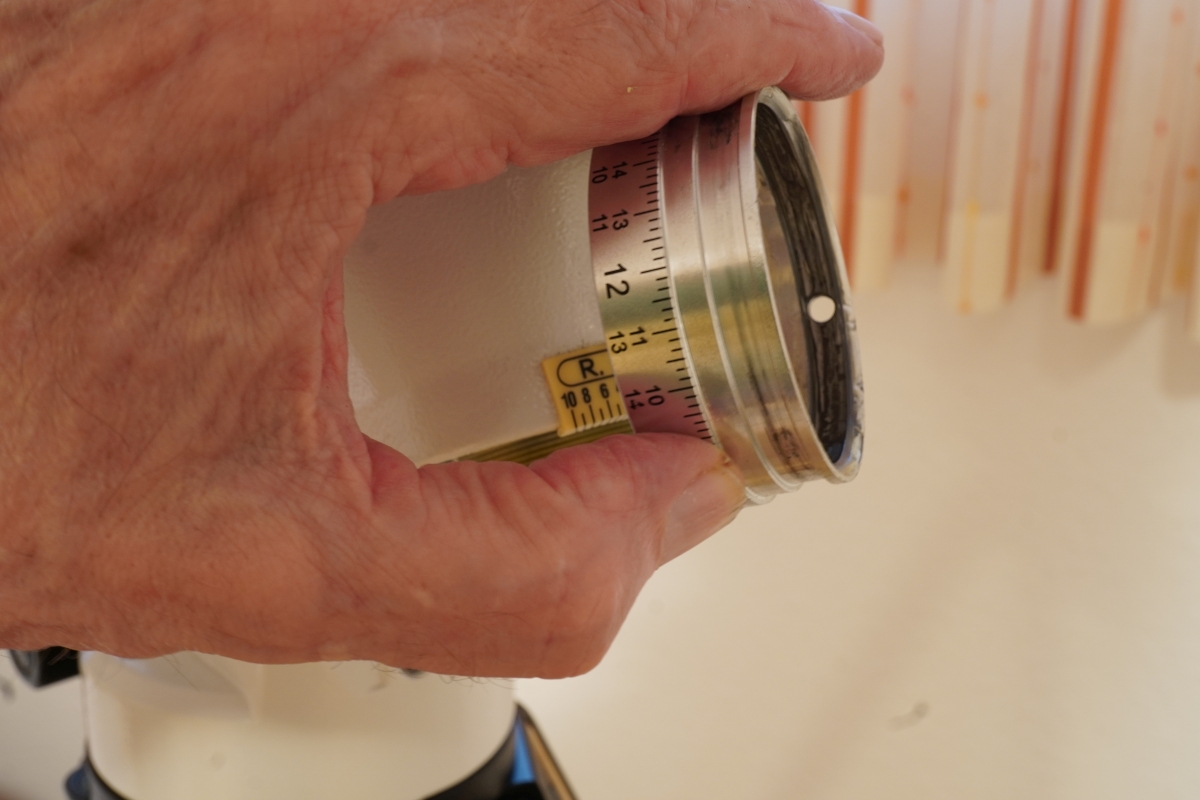

Hallo Alexander,
das Spiel der Schneckenwelle zum Schneckenrad wird über
Zug- und Druckschrauben eingestellt.
Der Datumsring vom vorletzten Bild wird am Nonius genullt, über eine Schraube am Umfang
auf der Achse festgesetzt und dreht sich dann locker mit.

NACHTRAG
Hallo Alexander,
diese Schraube gehört meiner Meinung nach nicht da hin
sondern in den Datumsring aus dem vorletzten Bild und
klemmt den Ring auf der Achse.
Schau mal ob das passt.
LG Jens
Hallo Jens,
die Druckschraube habe ich gefunden, nur nicht mit einer Madenschraube gerechnet, alles ok.
Mit dem RA Ring verstehe ich nicht, wie der befestigt wird. Wenn es die Schraube nicht ist, gibt es sonst nichts. Nur das Loch, durch das ggf. die Schraube hindurchgeht und somit den Ring fixiert. Aber das war ja schon das Problem vom Anfang, außerdem hält die Schraube allein den Ring nicht gut, er fällt hinten (gegenüber) weg. Auch das kann zu dem Problem geführt haben.
Aber ich konnte sehen, daß das Loch den Zugang zu den Schrauben des inneren Rings ermöglicht, was für die Demontage der Achse ja wichtig ist.
Danke fürs Mitdenken!
CS Alexander
