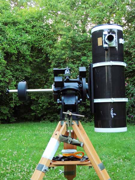

Hallo Lajos,
ich sehe da ein grundlegendes Problem bei dem Stativ. Ein recht großer Bereich im Zenit wird mit dieser Kombination nicht erreichbar sein, da schon recht kurze Tuben an den Stativbeinen anschlagen werde. Ich musste diese Erfahrung mit meiner Gemini Montierung machen. Die G53f hat ja eine recht ähnliche Geometrie. Deshalb habe ich mein Eigenbau-Stativ mit einer Säulenverlängerung von ca. 25cm Nachgerüstet um das Problem zu beseitigen.
Die originale Säulenstativ von Gemini und SkyWatcher habe diese Option bereits integriert. Das ist meiner Meinung nach kein überflüssiger Luxus. Ich kann heute Abend mal ein Bild von meiner Konstruktion einstellen. Sollte auch für Deinen Holzwurm keine unlösbare Hürde sein. ;)

hallo Markus,
Sir, melde gehorsam: Der Zenit ist erreicht -
Und kann sogar überschritten werden!
Achtung, dies ist noch nicht das Lacerta Tripod, sondern das was ich vom Rocky bekommen habe.
lg Tommy

Danke fürs Foto Tommy.
Bisschen mehr Freiheit untenrum wäre aber auch nicht sooo verkehrt.
Markus, cooler Selbstbau, sieht zumindest auf dem kleinen Foto super aus.
Hallo Tommy,
sieht gut aus.
Jetzt bau mal einen Korrektor, CCD und Autoguider an den OAZ und bring alles ins Gleichgewicht. Der Tubus wandert dann ein ganzes Stück nach unten. Dann wird es schon sehr eng mit der Konstruktion.
Markus
hallo Markus,
das war eh schon nicht im Gleichgewicht, denn jetzt hängt die Moravian dran. Schaun wir mal wanns bumst!
Ich habe aber noch einen Trick auf Lager: Man montiere den Norddorn ab und drehe das Dreibein je nach voraussichtlicher Fotoposition so, dass der Tubus dann zwischen die Beine fährt. Dann kollidiert er irgendwann mit der Auflageplatte, aber da machtt die EQ8 wahrscheinlich auch schon Halt wegen der 30° überm Meridian. Ich hab öfters einen "Südfuß" oder "Westfuss" statt "Nordfuss". Schon beim EQ6 Stativ gibts zwei Positionen für den Norddorn.
Und ja, man kann auch ohne Norddorn sehr genau einnorden: Die Synscan gab heute Mel 1' und Maz 2' Polfehler aus.
Abgesehen von solchen Tricks ist gegen ein gediegenes Säulchen ja gar nichts einzuwenden, besonders mit Refraktor. Mit meinem 14" Newton hab ich das nicht so gerne, stehe eh schon auf der Leiter.
Aber das eine stimmt jedenfalls sicher nicht: "Ein recht großer Bereich im Zenit wird mit dieser Kombination nicht erreichbar sein".
lg Tommy

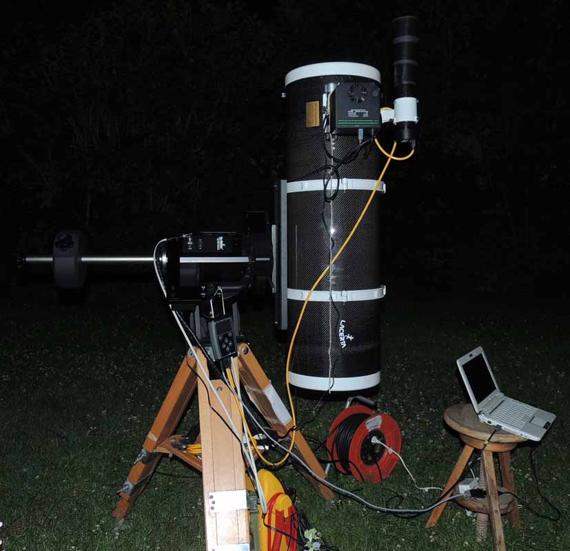

hallo Markus,
so, mir sein schon überm Zenit im Pelikan. Allerdings seh ich da dass mein Läppi abzustürzen droht. Blaukanal bei -25°C ist grad dran, bissl knapp die Zeit jetzt Anfang Juli, kann bitte jemand schnell was gegen die Morgendämmerung machen? So a la Konrad Bayer/Ferry Radax - "Sonne halt!"
lg Tommy

Hi Tommy,
ist ja schon gut. Ihr habt nach Vorschlägen gefragt, ich habe einen gebracht. Was Ihr daraus macht, bleibt natürlich Euch überlassen. Das man das Stativ je nach Objekt drehen kann ist sicherlich für eine Beobachtungsnacht und ein Objekt machbar. Aber Du glaubst doch nicht wirklich, das man jeden Abend auf einem Treffen, welches mehrere Tage geht, das ganze Geraffel neu aufstellen will oder?
Und im übrigen ist DS-Fotografie im Juli nur was für Masochist. Ohne etwas Zeitdruck durch die drohende Dämmerung wäre es nur halb so schön. ;)
Markus
