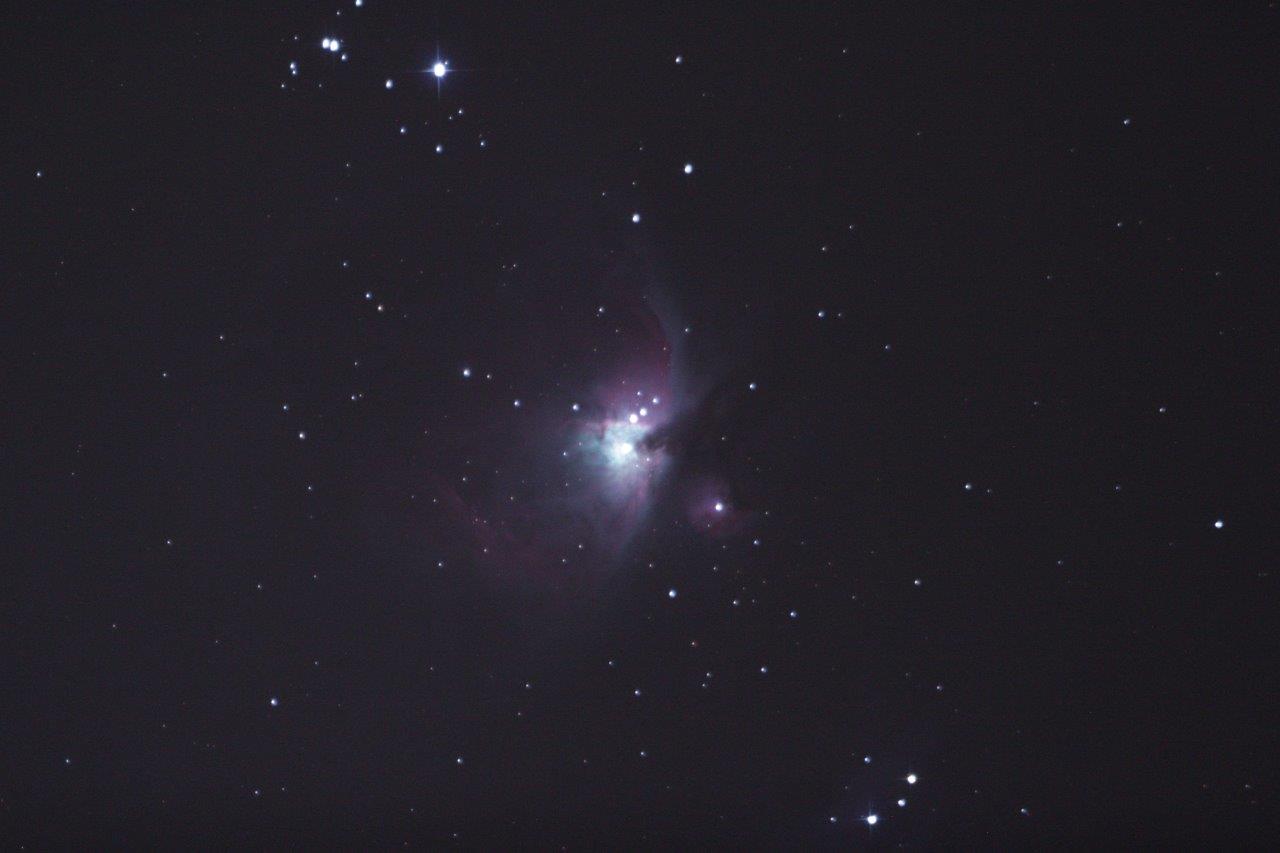

Hier noch das Bild vom Mond.

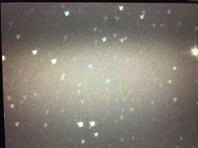

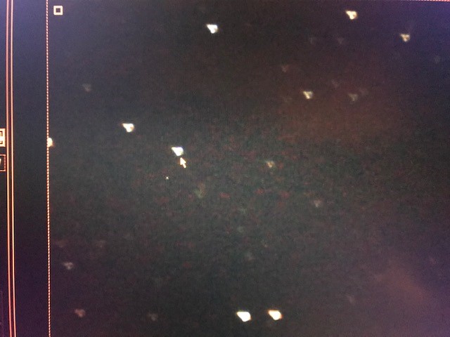

Ich habe gestern das Wetter genutzt und wollte mein Teleskop an einem echten Stern einstellen.
Wie du siehst, ist nach wie vor selbst in der Mitte des Bildes deutlich ein Koma an den Sternen zu erkennen. Das Bild ist nach dem unten beschriebenen Einstellversuch von mir aufgenommen worden.
Das Einstellen auf kreisrunde Beugungsringe um den künstlichen Stern hat ja bei dir auf deiner optischen Bank so super und einfach geklappt. Auch ich selber habe es innerhalb von einer Minute geschafft, dass mit den Einstell- und Konterschrauben am Hauptspiegel um den leicht defokussierten Stern die Beugungsringe kreisrund werden. Das war nicht schwer!
Aber es klappt überhaupt nicht an einem echten Stern!
Wenn ich die Einstell- und Konterschrauben am Hauptspiegel verstelle, dann wandert der echte leicht defokussierten Stern, der sich genau in der Mitte des Okular befindet, einfach aus dem Sichtfeld des Okulars heraus! Aber die Beugungsringe bleiben unverändert (oval) und werden nicht kreisrund um den Stern!
Natürlich habe ich zuvor, wie bei dir den OAZ und den Fangspiegle aufeinander eingestellt. Wie wir festgestellt haben, geht das leider nicht zu 100%, aber es war ja auf jeden Fall gut genug. Selbstverständlich habe ich mit Hilfe meines Lasers den Fangspiegel so eingestellt, dass der Laser genau in die Mitte des Hauptspiegel zeigt und auch wieder zurück in das Mittenloch des Lasers. Das habe ich ja schon viele male gemacht und es funktioniert wunderbar!
Also ich habe alles genauso gemacht wie bei dir, aber es geht nicht.
Ich habe auch die Konterschrauben weit herausgedreht und dann mit den Einstellschrauben versucht die Kreis um den Stern kreisrund zubekommen, aber es geht nicht.
Ich habe es auch andersherumgemacht, also die Konterschrauben weit hineingedreht und dann mit den Einstellschrauben versucht die Kreis um den Stern kreisrund zubekommen, aber es geht nicht.
Ich habe das auch mit einer oder zwei Schraube versucht, also nur eine oder zwei Konterschrauben weit herausgedreht oder hineingedreht gedreht und dann mit den Einstellschrauben versucht die Kreis um den Stern kreisrund zubekommen, aber es geht nicht.
Immer bewegt sich der ganze Stern aus dem Sichtfeld des Okulars und die Beugungsringe bleiben unverändert (oval) und werden nicht kreisrund um den Stern!
Ich habe auch verschiedene Okulare (3,6 mm, 4 mm und 10 mm) genommen, aber Immer bewegt sich der ganze Stern aus dem Sichtfeld des Okulars und die Beugungsringe bleiben unverändert (oval) und werden nicht kreisrund um den Stern!
Wie kann es sein, dass es bei dir auf der optischen Bank mit dem künstlichen Stern funktioniert, aber nicht an einem echten Stern?
Was mache ich falsch? Muss ich andere Okulare verwenden? Ist die Vergrößerung nicht groß genug?
Ich bin ratlos!
Ich hoffe sehr, dass du mir helfen kannst.
Und ich hoffe, dass Hr. Schulze auch etwas dazu sagen kann.
Andreas
P. S.: Es geht um das Newton (Skywatcher Teleskop N 200/800 Quattro-8S Stahltubus OTA, siehe Link): https://www.astroshop.de/teleskope/skywatcher-teleskop-n-200-800-quattro-8s-stahltubus-ota/p,22199)
