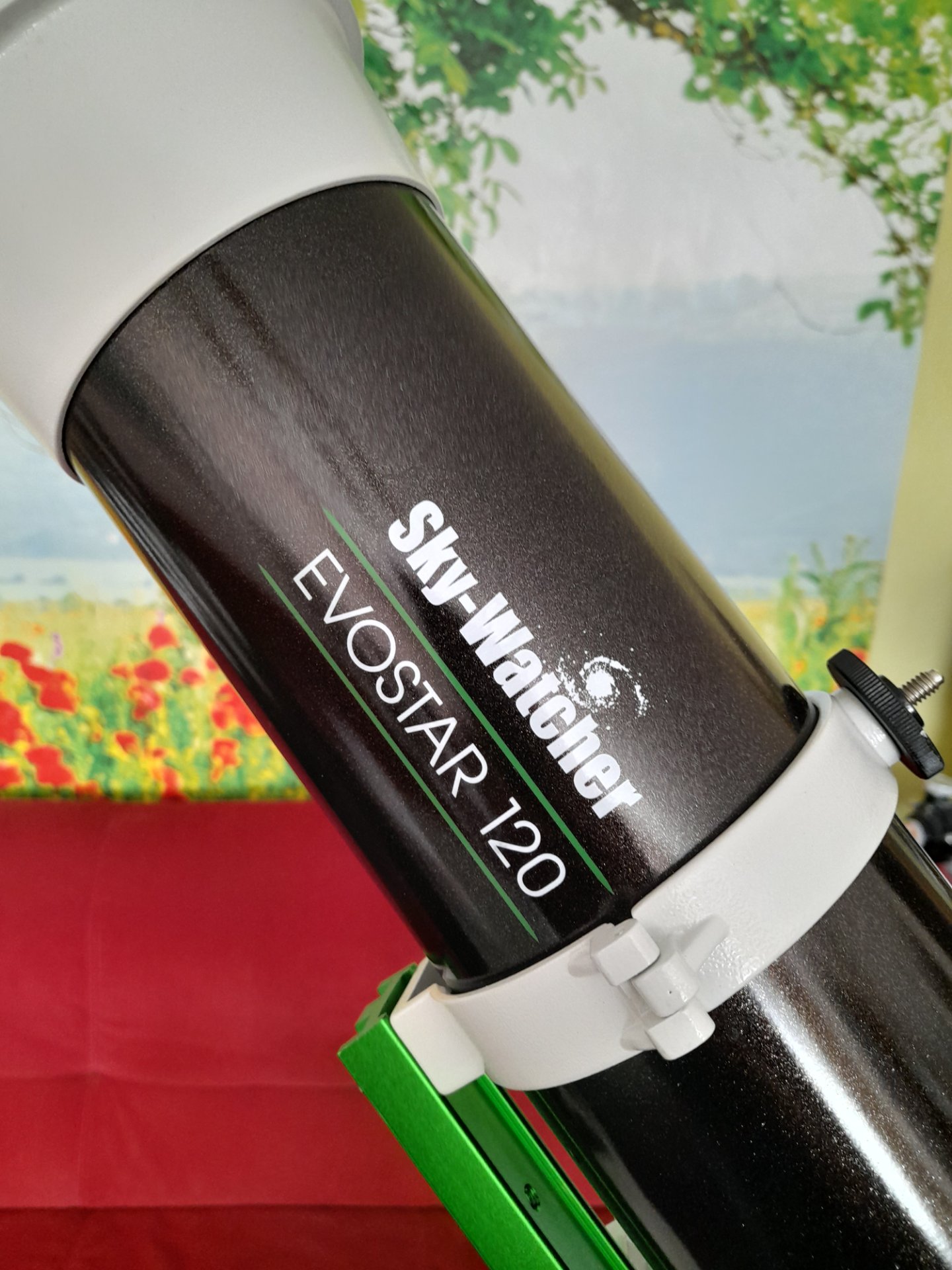

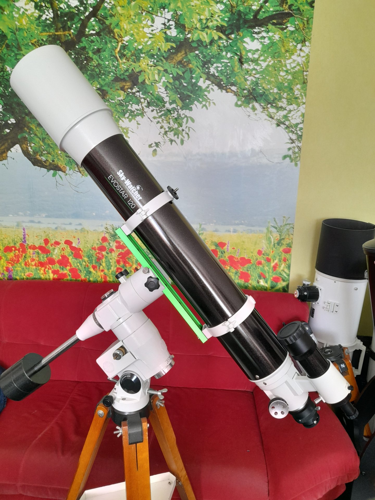

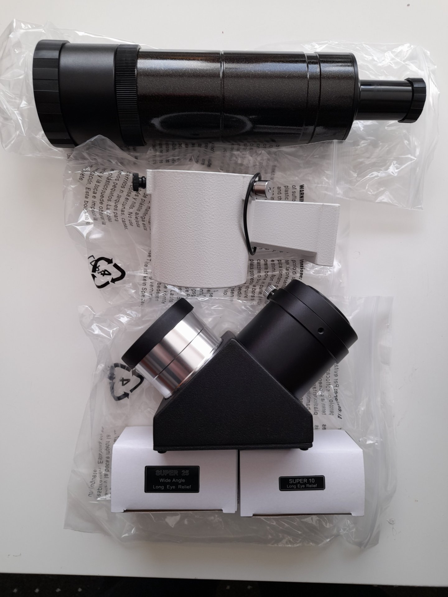

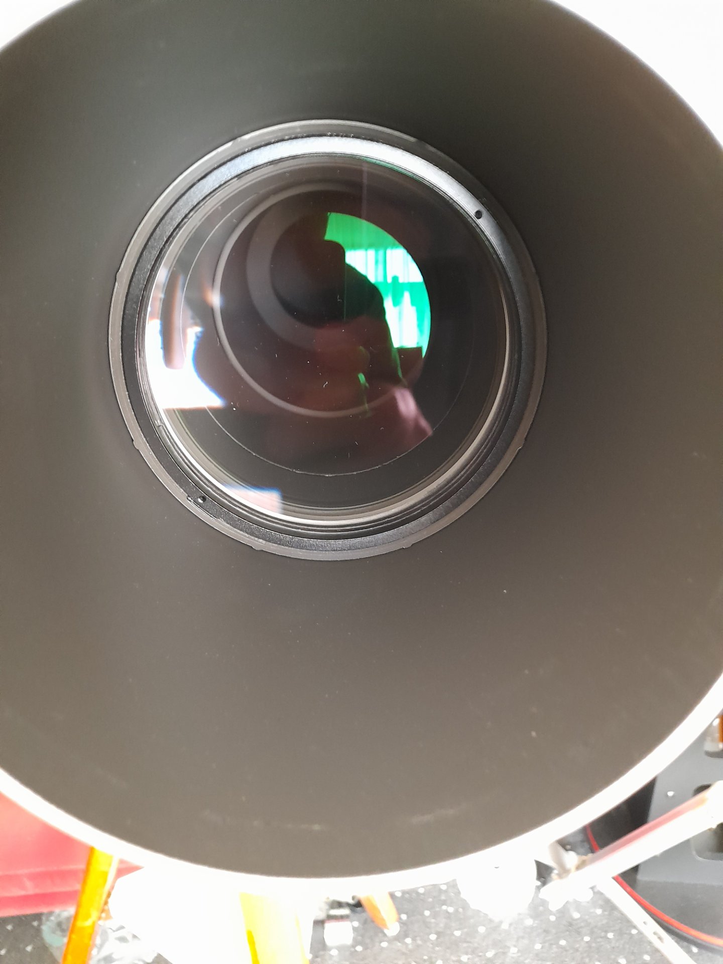

Der 120 er Skywatcher kam heute an. Alles im neuwertigen Zustand! Das Zubehör ist praktisch neu, da es nie vorher ausgepackt wurde. Und alles zum halben Neupreis .
Glaube da kann man sehr zufrieden sein.

Der SW 120/1000 mm Achromat sieht sehr gut aus. Ich hab auch daran gedacht mir so einen zu kaufen.
Michael kannst du mir bitte sagen wie viel es wiegt? Auf einigen Seiten wird es mit 4.7 Kg angezeigt und auf anderen mit 5.2 Kg. Meine Svbony Sv225 sollte normalerweise keine Probleme damit haben aber es wäre nicht schlecht wenn es weniger wiegen würde :)
Hallo Mario,
auf der Vixen Porta II verwende ich den 120/600 öfter. Das geht noch zuverlässig. Bei einem 120/1000 ist der Hebelarm aber deutlich größer; meinen 120/900 ED packe ich nicht auf die Porta. Und die Porta sieht mir solider aus als die Sv225.
CS Gerhard

herzlichen Glückwunsch zu diesem Schnäppchen 👍🏼
Ein schöner Allround Refraktor mit dem du sicher Freude haben wirst.
Mit einem möglichen Feld von knapp 2,5° bekommt man selbst ausgedehnte Sternhaufen schön ins Bild und mit 120mm lassen sich auch einige Nebel ansehnlich abbilden. Viel Spaß damit im Sommer im Schützen etc. 👌🏼
Falls der Farbfehler am Mond doch störend sein sollte, einfach mal einen leichten Gelbfilter einsetzen.
Sicher hätte man auch einen 5" Maksutov wählen können, aber ich persönlich war nie zufrieden mit denen in Sachen Kontrast im Vergleich zum Refraktor und auch die Sternabbildung ist am Refraktor feiner.
Für die Hälfte des Neupreises hätte ich den glaub auch genommen und vielleicht bekommt er ja in Zukunft einen 90° Sucher spendiert und einen besseren Okularauszug?
