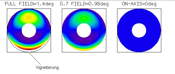

Nehmen wir mal den Extremfall an, und es käme ein 2“ großes Feld Vignettierungsfrei am Chip an.
Ist praktisch natürlich nicht der Fall aber der Einfachheit halber unterstellen wir das mal.
Dann könnte man bei 1000mm Brennweite einen Feldwinkel (Radius) von arctan (25/1000) = 1,43° nutzen.
Nehmen wir weiter an die letzte Blende sitzt 500mm vor dem HS dann muss diese im Radius tan 1,43° * 500 = 12,48mm größer sein und damit einen Innendurchmesser von 250+2*12,48 = 275mm haben um nicht im Feld zu Vignetieren.
Die Simulation mit Oslo zeigt das das eher vernachlässigbar ist, selbst bei Foto.
Im Anhang ist genau die Situation eines 250/1000 Newton mit 250mm Blende 500mm vor dem HS bei 1,4° Feldwinkel dargestellt.
Die kleine Sichel ist in Relation zur Gesamtfläche recht klein und daher ist auch nur wenig Lichtverlust im Feld vorhanden.

@Lajos/Tommy,
Wie Ihr seht ist das nicht ganz so tragisch mit den Blenden und da hab ich schon den absoluten Extremfall mit 50mm Felddurchmesser gewählt.
Wen ich noch den genauen Abstand der am weitesten vor dem HS liegenden Blende erfahren könnte kann ich das gerne noch mal konkret für den SW ermitteln oder Ihr macht es Selbst, den Rechenweg hab ich ja oben gezeigt.
Auch der maximal zu 100% ausgeleuchtete Feldwinkel bzw. Durchmesser wäre nicht schlecht.
Es reicht mir ja schon der Fokusabstand des FS, den Durchmesser hab ich ja schon dann kann ichs ja auch selbst ausrechnen.
Grüße Gerd

Selbstverständlich ist auf der Achse keine Vignettierung vorhanden, es geht hier einzig und allein um das Feld und die im entsprechenden Feldwinkel einfallenden Strahlen.

kann das im Buch "Telescope Optics" der Autoren Rutten / van Venrooij in Abbildung 19.4 nachschlagen.
Anmerkung:
Die Blendenpositionen und Dimensioonen ergeben sich aus mehreren Parametern
eines Newtons.
Bei gleichen Eckdaten der Optik (Durchmesser, Brennweite)
ergeben sich durch Unterschiede bei Tubusdurchmesser, Tubuslänge,
Fangspiegelgröße, Auszugshöhe, Auszugdurchmesser) andere Blendenpositionen.
Der Amateur kann beim Selbstbau die meisten Probleme einfach dadurch umgehen,
daß er seinen Newtontubus einfach etwas üppiger dimensioniert
(z.B. 270mm Tubusinnendurchmesser anstatt 230mm bei 8" Spiegeldurchmesser),
den Tubus nach vorne deutlich länger macht und Velours oder Samt einklebt
(= unzählige Mini-Blenden).
All dies wirkt sich dann auch noch günstig auf das thermische Verhalten
dieses Newtons aus (siehe die Untersuchungen von Kurt Schreckling
zum Auskühlverhalten seines 8,5" Newtons).
Hersteller bauen dagegen gerne "optisch gefällig" kompakt.
Dazu kommt daß die meisten Newtons nicht entweder auf visuelle oder aber auf
photographische Nutzung ausgelegt werden, sondern eine "weder Fisch noch Fleisch"
Auslegung gewählt wird.
Daß Blenden falsch dimensioniert werden finde ich schon erstaunlich, denn Hersteller
haben Zugang zu Optical-Design-Programmen mit denen man auch Blenden berechnen kann...
CS,Karsten

Zu den Blenden.
Es ist aus ökonomischer Sicht durchaus nachzuvollziehen das diese alle mit gleichem Innendurchmesser daherkommen.
9 Blenden jede einen anderen Innendurchmesser herzustellen und einzubauen ist halt aufwendiger.
Ok wenn eine moderne Laserschneidmaschine zum Einsatz kommt ist das Herstellen nicht so das Problem aber wenn althergebracht die Blenden ausgestanzt werden erfordert das 9 verschiedene Werkzeuge und das kostet.
Aber auch beim Einbau und Logistisch sind 9 verschiedene Blenden halt aufwendiger.
Allerdings hätte man den Innendurchmesser der Blenden schon etwas größer wählen sollen.
Das hätte aber bedeutet entsprechend mehr Blenden einbauen zu müssen um den gleichen Streulichtschutz zu erreichen und das kostet eben auch wieder.
So hat man eben diesen Kompromiss gewählt.
Denn wissen tun die das sicher das das so nicht optimal ist, die Konstruktion so eines Blendensystems ist ja schließlich recht simpel nach altbekanntem Prinzip.
Aber in der Einschätzung dieses Kompromisses muss man schon die richtigen Relationen sehen.
Bei dem relativ kleinen zu 100% ausgeleuchteten Feld was der FS ermöglichen würde macht die Vignettierung durch die Blenden vielleicht 1% bis 2% Lichtverlust aus.
Und wenn wir ein größeres Feld betrachten dann wird sehr schnell die vom FS hervorgerufene Vignettierung größer wie die durch die Blenden.
Die Sache mit den Blenden ist also durchaus verschmerzbar weil nicht die Blenden sondern der FS den Löwenanteil der Vignettierung bei großem Feldwinkel hat.
Aber schon richtig die kleine Vignettierung durch die Blenden wäre vermeidbar und der Perfektionist stört sich da natürlich dran.
Grüße Gerd
