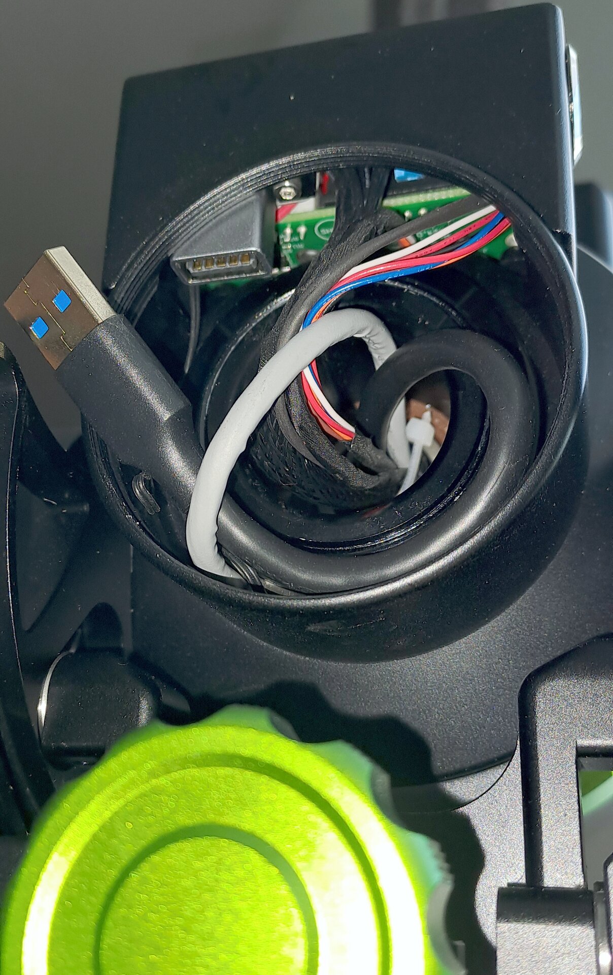

Oft im Netz diskutiert: Ist in der WAVE überhaupt eine USB3.0-Leitung verbaut?
Antwort: Definitiv ja! Die untere Abdeckung an der RA-Achse lässt sich leicht abschrauben, darunter sieht es so aus:

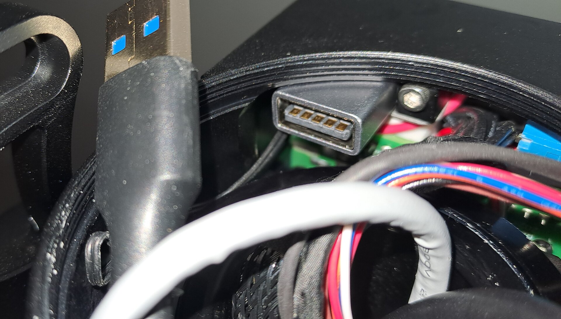

Wie man sieht, besteht der USB-Strang im Inneren aus einer Steckbuchse am Basis-Panel und einem USB3.0-Kabel. Es ist anzunehmen, dass sich ein Gegenstück der Buchse im DEC-Sattel befindet. Vermutlich sind die beiden internen Steckverbindungen und das USB-Kabel von geringerer Qualität. Folge: Signalreflektionen, hohe Signaldämpfung usw. zehren die USB-Signalmarge wahrscheinlich so weit auf, dass für die extern angeschlossenen USB-Kabel zu wenig übrig ist.

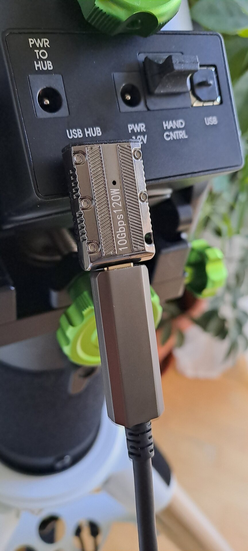

Glücklicherweise gibt es so etwas sogar: Ein sog. AOC (Active Optical Cable) mit USB-Abschlüssen. Anstatt das USB-Signal elektrisch zu übertragen wird dieses intern in ein optisches Signal gewandelt und über Glasfaser übertragen. Die Dämpfung wird damit praktisch vernachlässigbar. Parallel gibt es zur Glasfaser auch elektrische Leitungen, diese dienen aber nur dazu, die USB-Spannungsversorgung (5 V) sicherzustellen. Ein solches Kabel ist nicht dicker als ein normales USB-Kabel und die Verbindungsstecker (mit den optischen Wandlern) sind auch relativ kompakt. Es muss nur sichergestellt werden, dass das erworbene AOC nicht nur USB3.0 beherrscht, sondern auch den USB2.0-Standard, da viele Kameras vor dem USB3.0-Aufbau eine Art Handshake über USB2.0 durchführen.
Zudem kann dieses AOC weit über 5 Meter lang sein, teilweise sollen sogar bis zu 30 Meter (!) möglich sein. Vorteil: Der Computer kann weiter entfernt von der Montierung aufgestellt werden, man kann ihn während der Session mit ins warme Auto nehmen oder ähnliches...:)
Ein solches Kabel wäre z. B. erhältlich von FIBBR (Amazon.de). Dieses hat einen USB-A-Stecker und am anderen Ende einen USB-C-Stecker. Kleiner Nachteil der Kostenpunkt: ca. 75 € für das 5m-Kabel...
Ein zusätzlicher USB-C-A-Adapter ist nötig, vorzugsweise in Winkel-Ausführung, da sonst der Kabel-Stecker am WAVE-Basispanel zu weit herausragt. Kleine Falle dabei: Diese Adapter sind i.d.R passiv und folgen nicht unbedingt den USB-Spezifikationen: Da die Pins im USB-C-Stecker spiegelgleich (symmetrisch) aufgebaut sind, wäre es im Prinzip egal, wie herum man ihn einsteckt, aber die USB-C-Pins müssen auf den asymmetrischen USB-A-Stecker abgebildet werden: So kann es passieren, dass in der einen Steckerposition USB3.0 erreicht wird, in der anderen aber nur USB2.0! Also, wenns nicht passt: Einfach umdrehen!
Ein solcher Adapter, der funktioniert, wäre z.B. ein AIYEEN (Amazon.de)
Das Endergebnis sieht dann so aus:
Ergebnis: Eine weitreichende, stabile USB3.0-Kabelverbindung ohne zusätzlichen Ballast! Es ist dann ausreichend, am DEC-Sattel ein gutes 1m-USB3.0-Kabel bis zur Kamera einzusetzen (s. o.).
