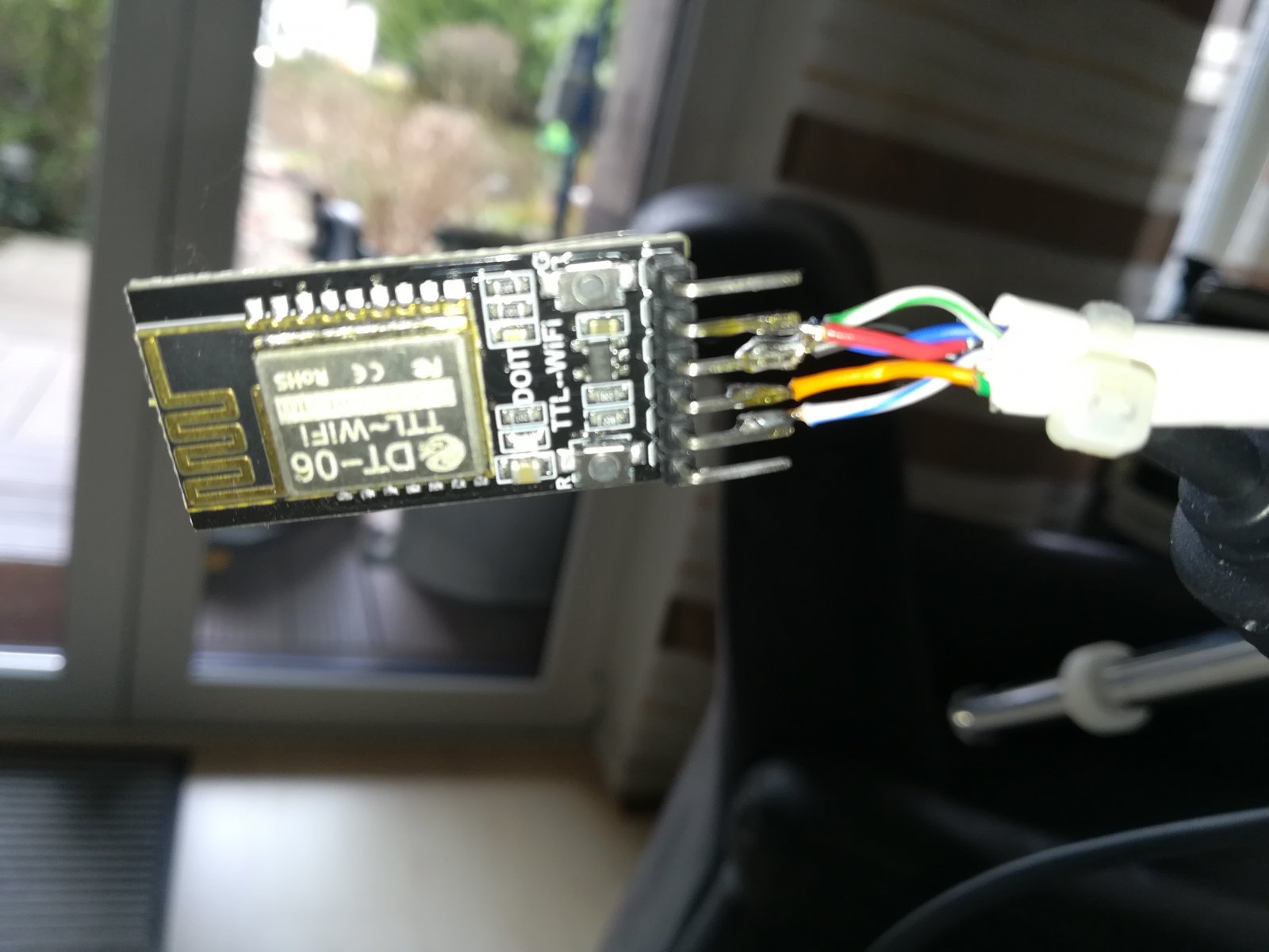

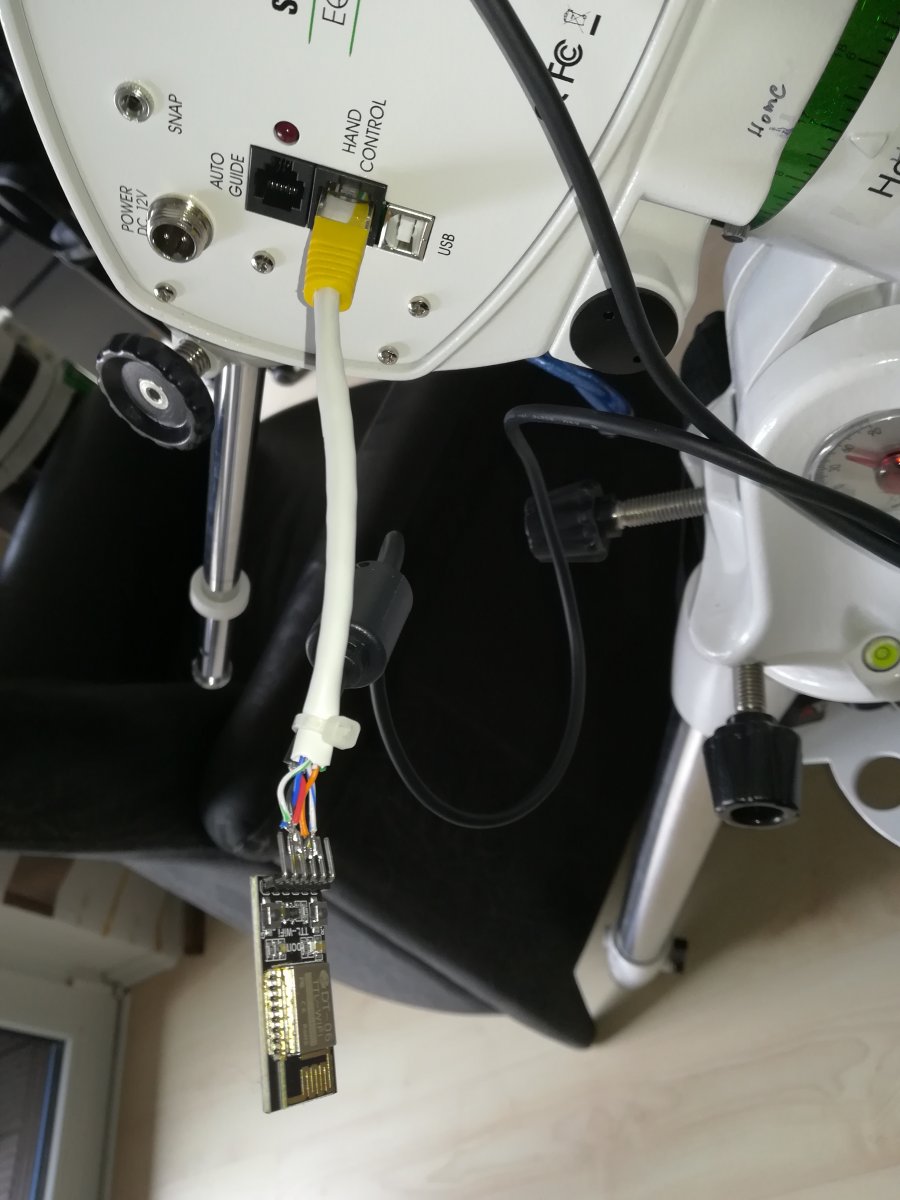

Da mir das Original SkyWatcher WiFi Modul zu teuer war, hab ich es mit einem DT-06 Modul nachgebaut.
Funktioniert auch ausgezeichnet und stabil sowohl im AP Modus als auch Bestandteil meines Heimnetzwerks.
Auch die Synscan APP läuft, ebenso wie die Kopplung mit SkySafari und Cartes Du Ciel.
Aaaaaber was mich total nervt ist die extrem langsame bzw. späte Reaktion auf die Tasten zur manuellen Bewegungssteuerung.
Entweder tut sich gar nichts, wenn ich zu kurz drücke oder aber bei langem Halten einer Steuertaste setzt sich die Montierung plötzlich in Bewegung und schießt dann über das Ziel hinaus. Eigentlich brauche ich die Tasten ja nur zum Alignment, aber so ist das echt nervig.
Ist das bei dem originalen WiFi Modul auch so oder bewegt sich die Montierung sofort, wenn man eine Steuertaste anklickt?

Hallo Hartmut,
kannst du bitte mal die PIN Belegung des RJ45? Steckers benennen. Denn so ein Modul kann man sich mal nachbauen.
Die Originalanleitung gibts hier: WiFi Modul
Bei meiner Platine, die ich über Amazon.de nur im Doppelpack bekommen habe (Frankreich) ist die Belegung um 180° gedreht, aber auf der Platine beschriftet.
Also genau belegen, wie auf der Platine angegeben.
DIe 12V der Montierung in Verbindung mit einem StepDown 5v Modul habe ich entgegen einiger Nachbauten NICHT genommen. Diese ist bei meiner EQ6-R Pro mit max. 100mA angegeben!
Das Modul nimmt (gemessen) im Durchschnitt 70mA auf, aber beim senden gibts Spitzen bis über 300mA(!), obwohl ds Modul mit max. 170mA im Sendebetrieb spezifiziert ist. Daher habe ich mein Modul mit einem USB-A Kabel versehen und kann es so über ein altes 500mA 5V Netzteil betreiben oder aber direkt in einen LiOn Akku stecken.
Für die Montierung habe ich ein altes LAN LAN Kabel aufgeschnitten. Ich weiss nicht, ob die Farben immer identisch sind. Sollten Deine anders sein, melde Dich noch mal. Schaut man von vorne auf den Stecker, sodass der Verriegelungshebel oben ist, dann gibts von links nach rechts folgende Farben:
- grün/weiß = Masse
- grün
- orange/weiß
- blau = Masse
- weiß/blau TX Montierung an RX DC-06 Modul
- orange RX Montierung an TX DC-06 Modul
- weiß/braun Montierung 12V
- braun Montierung 12V
DC-06 Modul an Masse und 5V externe Spannungsquelle
TTL-Level ist 3V, soll aber 5V tolerant sein! Hier gibts auch HC mit echtem 5V TTL Level.
Meine EQ6-R liefert 3V (auch gemessen)
Konfigurationsanleitung des Moduls siehe Link oben.

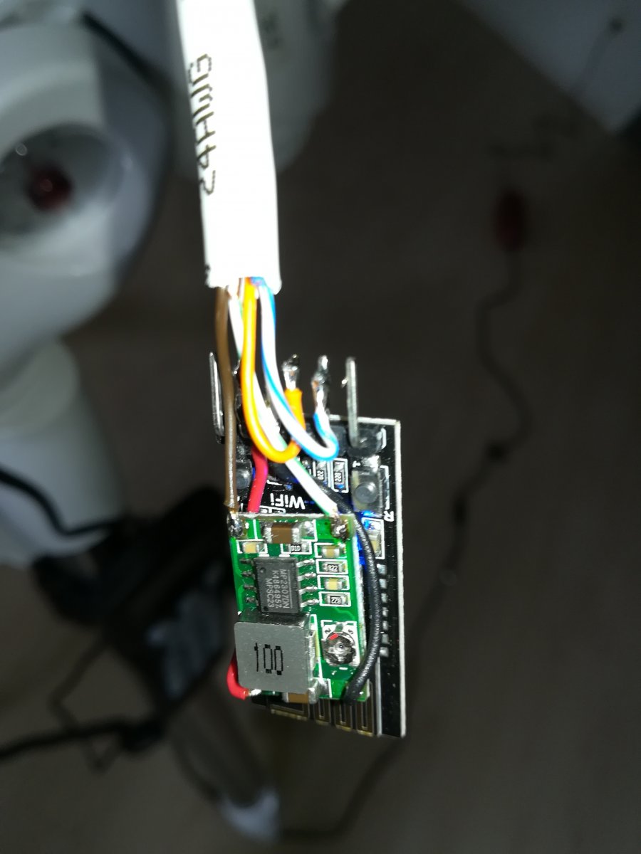

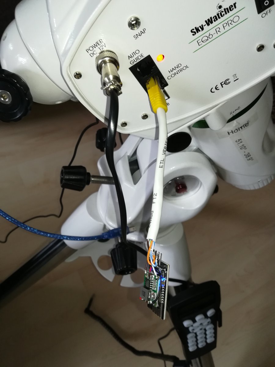

So, heute nach langem zögern und zaudern habe ich doch mal ein winziges Step-Down.modul auf den DT-06 geklebt.
Es läuft! Der Strom reicht zum Betrieb aus und ich habe ein USB-Stromversorgungskabel weniger. Anpassen muß ich noch mein Gehäuse.
Das Modul gibts z.B. hier: Spannungswandler (neu)
Vor Inbetriebnahme muß mit einem Schraubendreher mit winziger Klinge die Ausgangsspannung auf 5V eingestellt werden. Der Regelbereich ist nicht linear aber die Spannung ist letztendlich gut einstellbar.
Was ich nicht hinbekomme ist, dem DT-06 eine Adresse vom Router (DHCP Server) zuweisen zu lassen. Ich muß ihm selber eine Adresse geben und darauf achten, dass der Adressvergabebereich im Router diese Adresse nicht vergibt.
Hartmut
