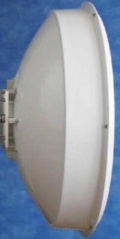

ich habe auch schon gelesen, dass es sogar professionelle Parabolantennen mit Polyester-Diaphragma als Witterungsschutz gibt. Dazu hätte ich gleich eine andere Frage:
Es gibt ja dieses leidige Thema der Ausleuchtung einer Schüssel, welche immer ein Kompromiss zwischen maximaler Empfindlichkeit und Overspill (was die Systemtemperatur erhöht, wenn ich das richtig verstanden habe) darstellt.
Nun zeigen Fotos von kommerziellen Parabolantennen neben besagtem Diaphragma auch oft einen zylindrischen Rand, ähnlich einem kurzen Tubus bei optischen Teleskopen, Beispiel:
Ein solcher Rand, vorausgesetzt er ist aus Metall, müsste doch eigentlich den Overspill-Effekt reduzieren.

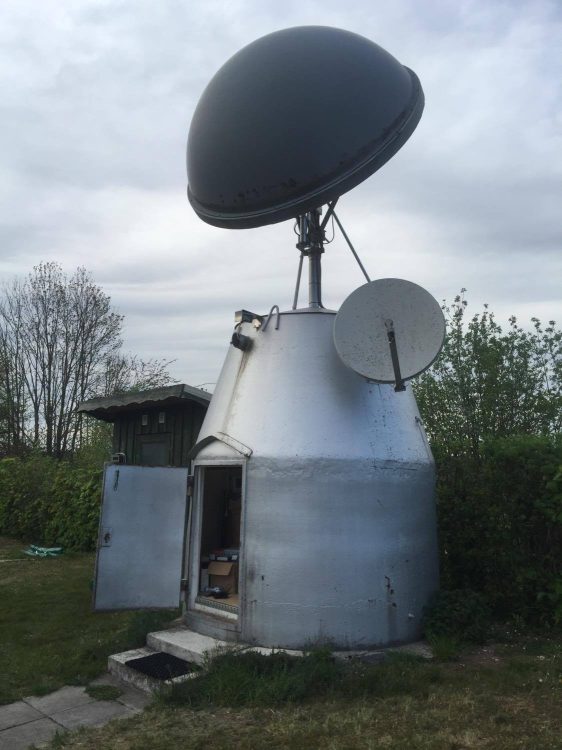

Hallo Reinhard, Eberhard und Alle,
Ja, so ein Wetterschutz ist bei kommerziellen Antennen durchaus üblich. So ein Spiegel mit 3m Durchmesser steht in Gmunden auf einer Volkssternwarte.

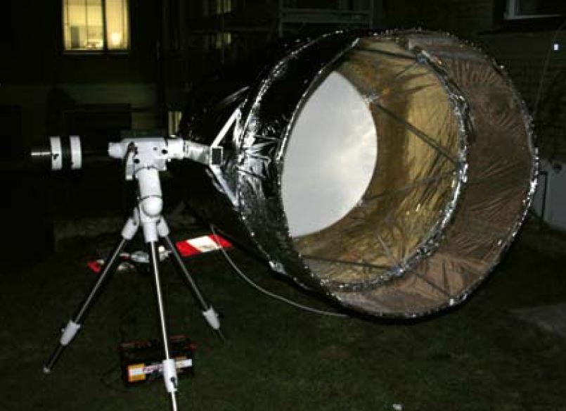

Bei dem Kragen handelt es wahrscheinlich wie du sagst um eine gewisse Abschirmung des Sendesignals. Da wir ja nur Empfangsbetrieb machen wird so ein Kragen wohl vor seitlichen Einstreuungen von Störungen schützen. Auch da hab ich ein extremes Beispiel aus dem Bericht eines Studenten über seine Arbeit. Er schreibt dazu:
Die Antenne befindet sich am Grund eines Zylinders aus Metallfolie und Kaninchendraht, der sie vor Störstrahlungen aus der Umgebung abschirmt.

irgendwo tief im Hinterkopf meinte ich, das mit der "Schürze" um den Spiegel schon mal irgendwo gesehen bzw. gelesen zu haben, deshalb habe ich nochmal danach gegraben und bin fündig geworden:
https://en.wikipedia.org/wiki/C-Band_All_Sky_Survey
Kommentar unter einem anderen Bild des Radioteleskops, welches ich auch noch gefunden habe:
Sowas wird also tatsächlich gemacht.
