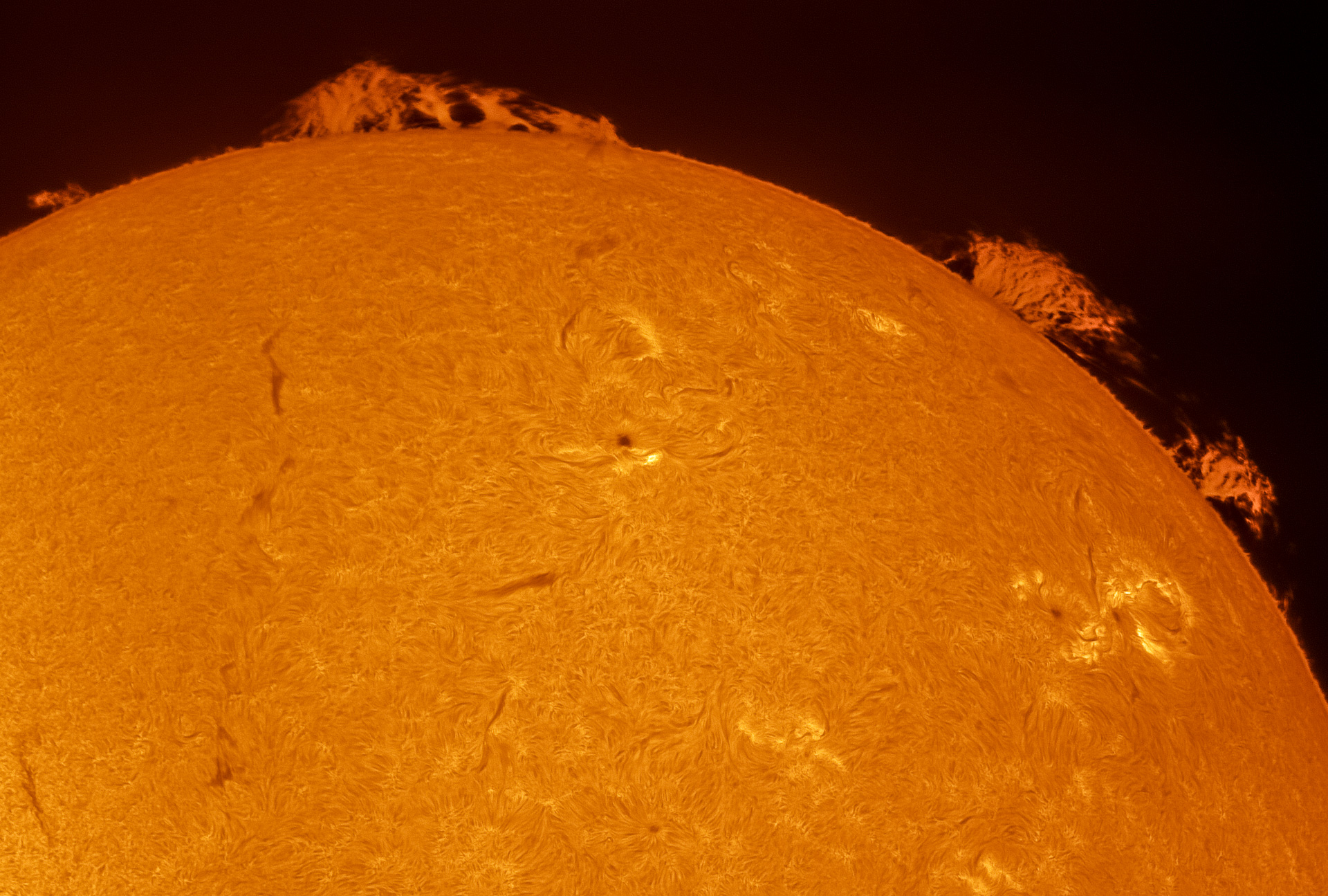

ich baslte schon ein weilchen dran ruum um das Acuter Phoenix Elite 40mm Etalon mit einer größeren öffnung nutzen zu können.
Eine genaue Beschreibung folgt noch. Die Besucher vom Almberg Teleskoptreffen konnten meine Kostruktion schon mal sehen.
Kurz die Daten: Öffnung 106mm mit ERF, 1000mm Brennweite, Etalon in einem A-Fokal System, Coronado BF15 (Danke Pauzi), Cemax Barlow, ToupTek G3M178M.
Das Bild und die Animation entstanden am 3.10.2024
Workflow: AutoStakkert, Wavesharp, Photoshop
CS Stefan
  • 2025-10-03-0906_5-Sonne1_lapl5_ap12082_WSB_acuter106mm_ps.mp4
    3,1 MB

Hallo Stefan, und wie eindrucksvoll wir das am Almbergtreffen bewundern konnten und ich kann bezeugen, dass das ganze Visuell (zumindest in meiner Erinnerung) nochmal nen deutlichen Ticken schärfer war. Aber sehr schöne Animation und ich bin sehr gespannt auf deinen Bastelbericht...denn reizen tut mich so ein Ha Teleskop schon eine ganze Weile!
Viele Grüße und CS (Clear Sun)
Ben

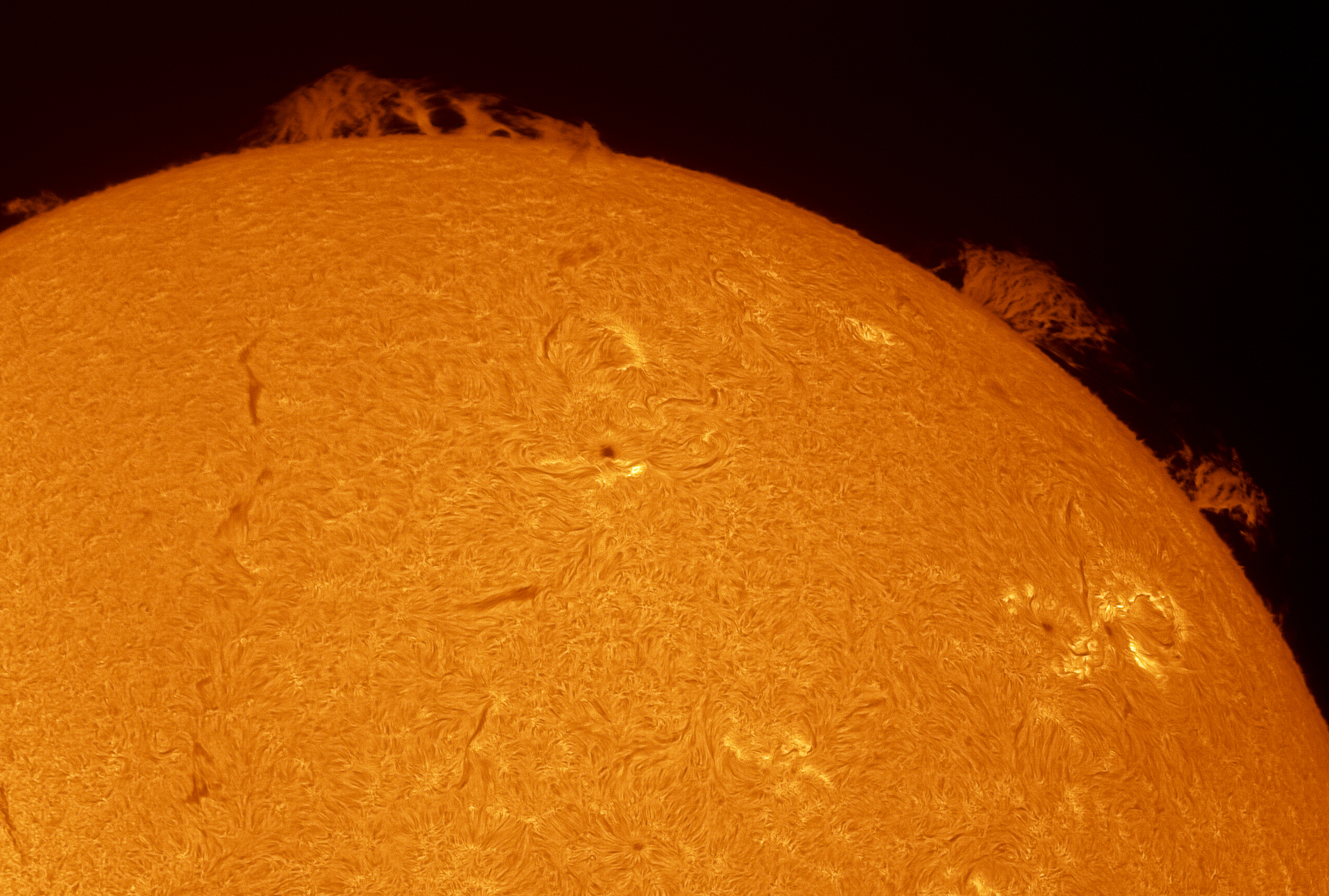

Hallo
Schön das du etwas machen konntest . Danke fürs zeigen .
Als kleiner Tipp versuche mal die Protuberanzen nicht so lange zu belichten . Die sind leider ausgebrannt und man erkennt keine Strukturen .
Manchmal ist weniger mehr . Das musste ich auch schon so oft feststellen .
Gruß Frank
