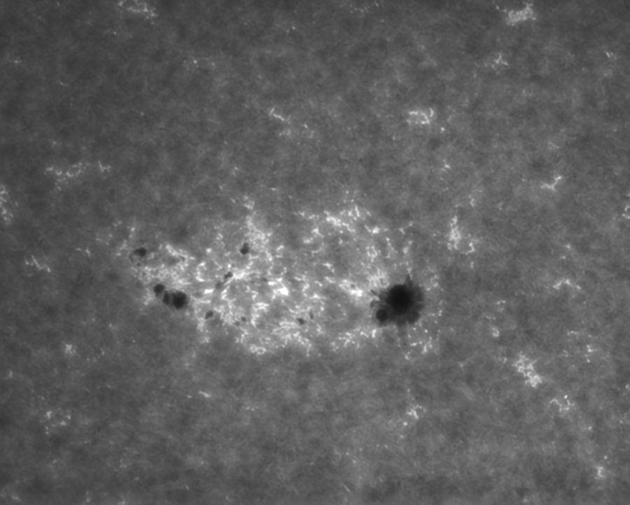

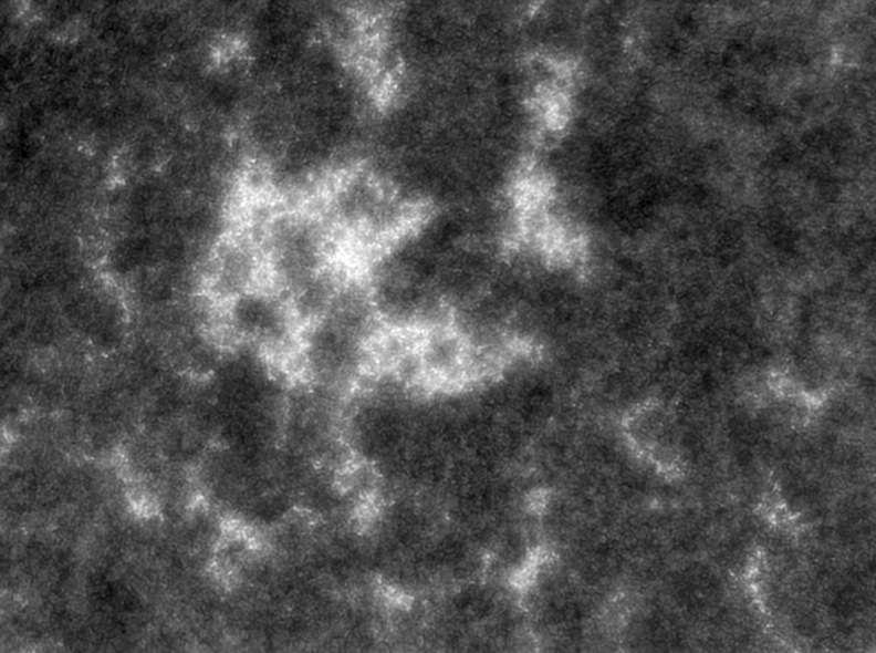

Als Beispiel:
Achromat
Apo
Ist deutlich, oder?
CS Jozef
Wenn das nix wird mit der Fähigkeit des ED´s mit dem CaK, hab ich noch das Spiegelteleskop, das hat so noch 50% Reflektivität bei diesem Wellenbereich, Frage ist halt nur dann ob der Astigmatismus danoch beihält und der Kontrast bei anderen 50% Obstruktion, und der läuft nur mit folie dann, Herschelkeil verboten!
Ok, hab verstanden, ups! was für ein Ding! Der AC sieht aus wie im Continuum!
Sieht total flau aus der AC!
Erspare ich mir den Versuch auf meinem derzeitigen AC(Achromaten) mal zu probieren.
Der APO ist voll mit Detalle!
Das heist man sieht auch die Granulen im CaK Bereich!

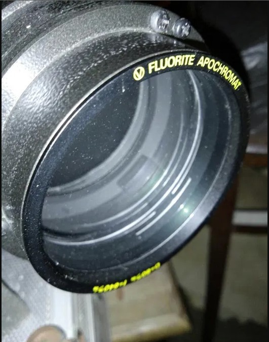

Fluorite Kristall-Element Optik, also die RICHTIGEN wie zB Vixen FL102 f9, oder Takahshi FS, sind das beste für Kalzium! Ich heb noch einen Vixen ED115s und der ist optisch "fast" auf dem Level des FL, aber nur fast. Die obige Aufnahme stammt von einem 6" f8 LZOS Dreilinser…. naja, der ist dann genau wieder dort wie es die FL Optik es reproduzieren vermag. Wenn Du da wirklich ernsthaft Kalzium betreiben willst, besorge Dir eine 4" Fluorite Optik! oder den besagten ED...………. (das ist keine Werbung) sind meine Erfahrungswerte, den Kalzium beschäftigt mich schon eine geraume Zeit!
CS Jozef
Bei einem 4" Fluorit! würd ich den in einer Truhe aufheben mit Feuchtigkeits und Temperatur Kontrolle, so einen Taka oder orginal Vixen. (Bei meinem Budget!)

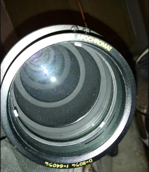

Hätte hier einen 80er Fluorit kriegen können Second Hand, die Linse kommt von Vixen und von Celestron sehr lange Zeit her vermarktet, hatte nur den Nachteil das der Tubus 1.25" Auszug war?, und wollte ich nicht so bei dem Preis. Und konnte KEINE Info zu diesem Teleskop finden, wollte auch nicht den Ed Ting anschreiben und belästigen mit so Fragen.

Der angebotene Second Hand ist der: C80F f8:
Gut ich warte auf den TS ED.
Schade warst Du nicht etwas früher mit diesem Thema und ohne ED Bestellung hier gewesen, denn im Bieteforum war ein 4" Tasco Fluorite FL102s im Angebot, mit Vixen Montierung dazu...…..
