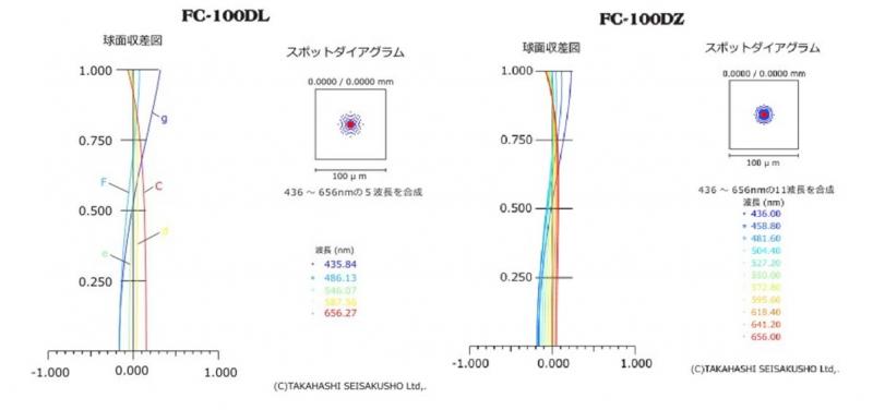

kurt753
Mitglied
Gerd schreibt: das "Der Rechte hat etwas SA höherer Ordnung, erkennbar am Verlauf der Kurven im LSA Diagramm
am besten sieht man das bei Violett (g dunkelblaue Kurve).
Beim DZ sieht man aber das sich im oberen 1/3 die Kurve wieder zurück biegt also ihre Krümmungsrichtung ändert.
Das zeigt die höhere Ordnung an."
Ich frage mich ob man das am Sterntest sehen kann?
Mfg,Kurt

Es sind ausnahmslos sehr schöne "Hochleistungsoptiken". Die Intention von Takahashi den FC100DL auf den Markt zu bringen, würde mich dennoch interessieren. Wie gesagt, ich persönlich finde das ist ein herausragendes Teleskop.
Auf der Webseite von Intercon Spacetec (ICS) in Augsburg steht, auf den FC100DZ f/8 Bezug nehmend, ich zitiere:
" Vor 4 Jahrzehnten führte Takahashi das Calciumfluorid bei der Konstruktion von Refraktorobjektiven ein und mit dem FC-100DZ ist diese Entwicklung auf einem vorläufigen Höhepunkt angekommen.
Durch geschickte Wahl des Partnerglases und Modifikation des Aufbaus ist es Takahashi gelungen, die chromatische Aberration im blauen Bereich des Spektrums um die Hälfte gegenüber dem FC-100D zu reduzieren, ohne Kompromisse bei der Kontrolle der sphärischen Aberration machen zu müssen. Damit bekommt der zweilinsige FC-100DZ einen Korrekturzustand, der nur noch von High-End Tripletts erreicht wird.
Über den gesamten visuellen Bereich des Spektrums wird so eine exzellente Abbildungsleistung erreicht mit einem Peak bei 560 nm und 97,6% Strehl. Das besondere am FC-100DZ ist, daß diese Leistung mit dem vergleichsweise kurzen Öffnungsverhältnis von f/8 erreicht wurde. Der FC-100DZ hat nur 800 mm Brennweite. Dass Takahashi die Entwicklung der FC-Systeme weitgehend abgeschlossen sieht, erkennt man auch am Buchstaben "Z". Der FC-100DZ wird das Referenzmodell für die nächste Generation (30 Jahre) werden." Zitat Ende
Quelle: Takahashi FC100DZ (ICS)
Das verstehe ich so, dass der FC100DZ das Referenzgerät im Bereich der 4" Calciumflourit Refraktoren von Takahashi ist. Zusätzlich hat er eine verschiebbare Taukappe und ist mit 800 mm Brennweite f/8 etwas kompakter als der FC100DL.
Wie bereits mehrfach in den Beiträgen hier erwähnt, dürfte der Korrekturzustand visuell nicht vom FC100DL unterscheidbar sein. Dennoch bleibt für mich die Frage nach dem Sinn und Zweck des FC100DL. War es der Wunsch einen Klassiker neu aufzulegen oder einen "Exoten zu präsentieren? Mir gefällt dieses Teleskop ausnahmslos gut, trotzdem Frage ich mich, was Takahashi damit "bezweckt". Warum wurde nur eine begrenzte Anzahl Exemplare produziert?
Muss man nicht zwingend beantworten, aber interessieren tut es mich schon, aus reiner Neugierde. Größere Firmen tun normalerweise nichts ohne Grund.
