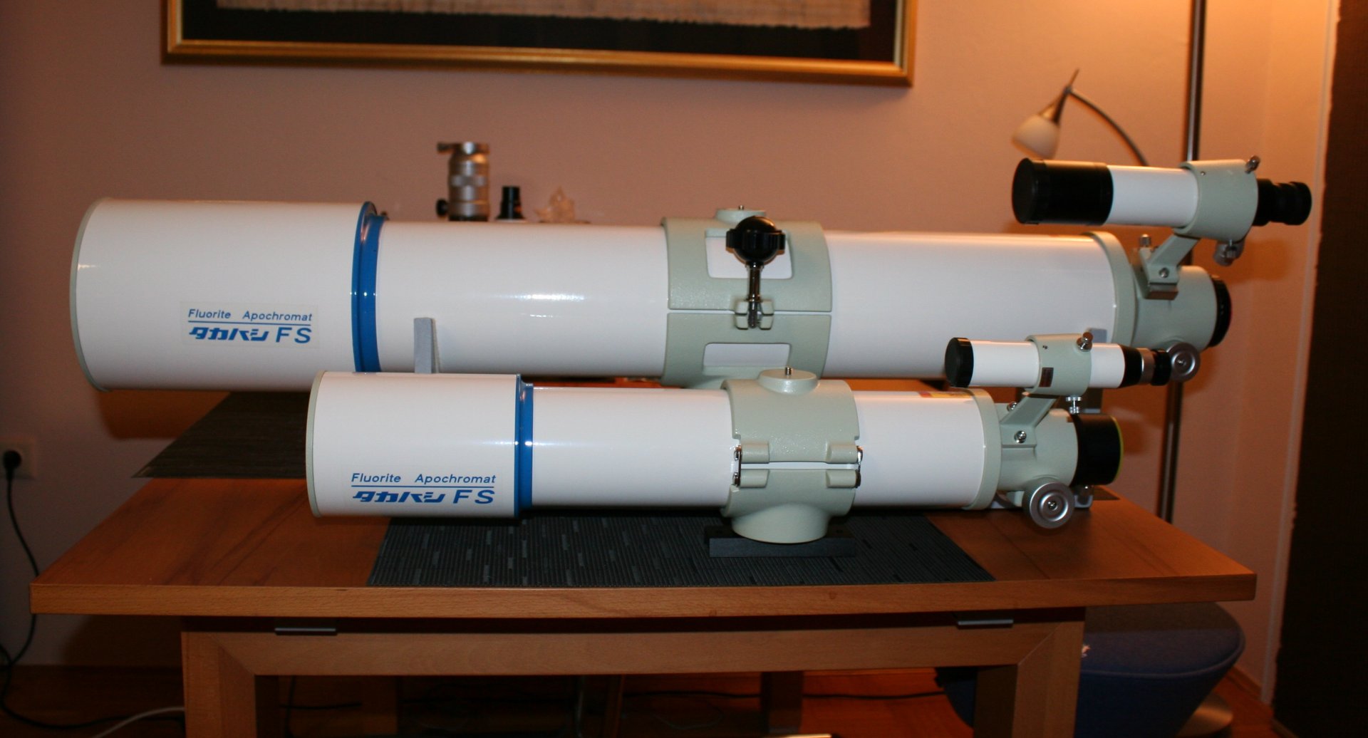

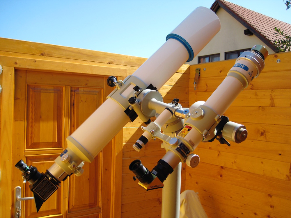

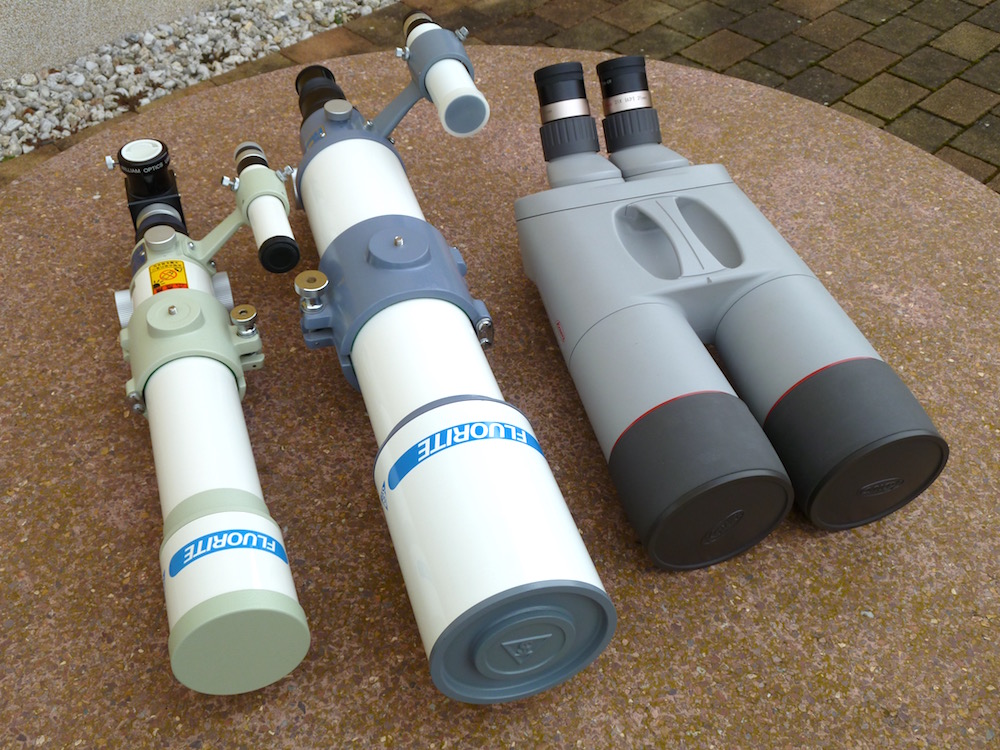

Nun auch von mir noch zwei Fotos. :giggle:
(1) Sonnenbeobachtung mit Tak FS-128 und FC-60 auf Zeiss Ib-Montierung
(2) Die kleineren Fluorid-Optiken: Tak FC-60, FC-76 und der Kowa Highlander besitzt ja auch echte Fluorid-Dubletts als Objektive.
Morgen Zusammen,
@Ralf - wunderschön Dein FC-76 in grau!!! Ist der OAZ denn wirklich anders als bei den neueren? Hatte mal einen FC-100 von 1981 - der war auch grau (aber da noch Hammerschlag) - bzgl. Fokussierer ist mir da eigentlich kein großer Unterschied zu den späteren Tak´s aufgefallen - die Technik ist doch die gleiche oder hab ich da was übersehen?
Am Ende sind bei mir auch zwei FS-Modelle kleben gelieben... ein großer 128 u. ein kleiner 78 :)
Die haben das Fluorit Element vorne - war damals mal modern nachdem man dieses ordentlich vergüten konnte. Da wird ja von einigen "Experten" immer mal bzgl. Haltbarkeit rumspekuliert...
...nun ja - ich kenne zumindest zwei - die halten noch ;)
Bei den alten Modellen konnten man die Fassung noch ordentlich zum Tubus ausrichten und der Staubdeckel hat bei unseren amerikanischen Stern-Freunden den Spitznahmen "manhole cover" - warum nur? ;)

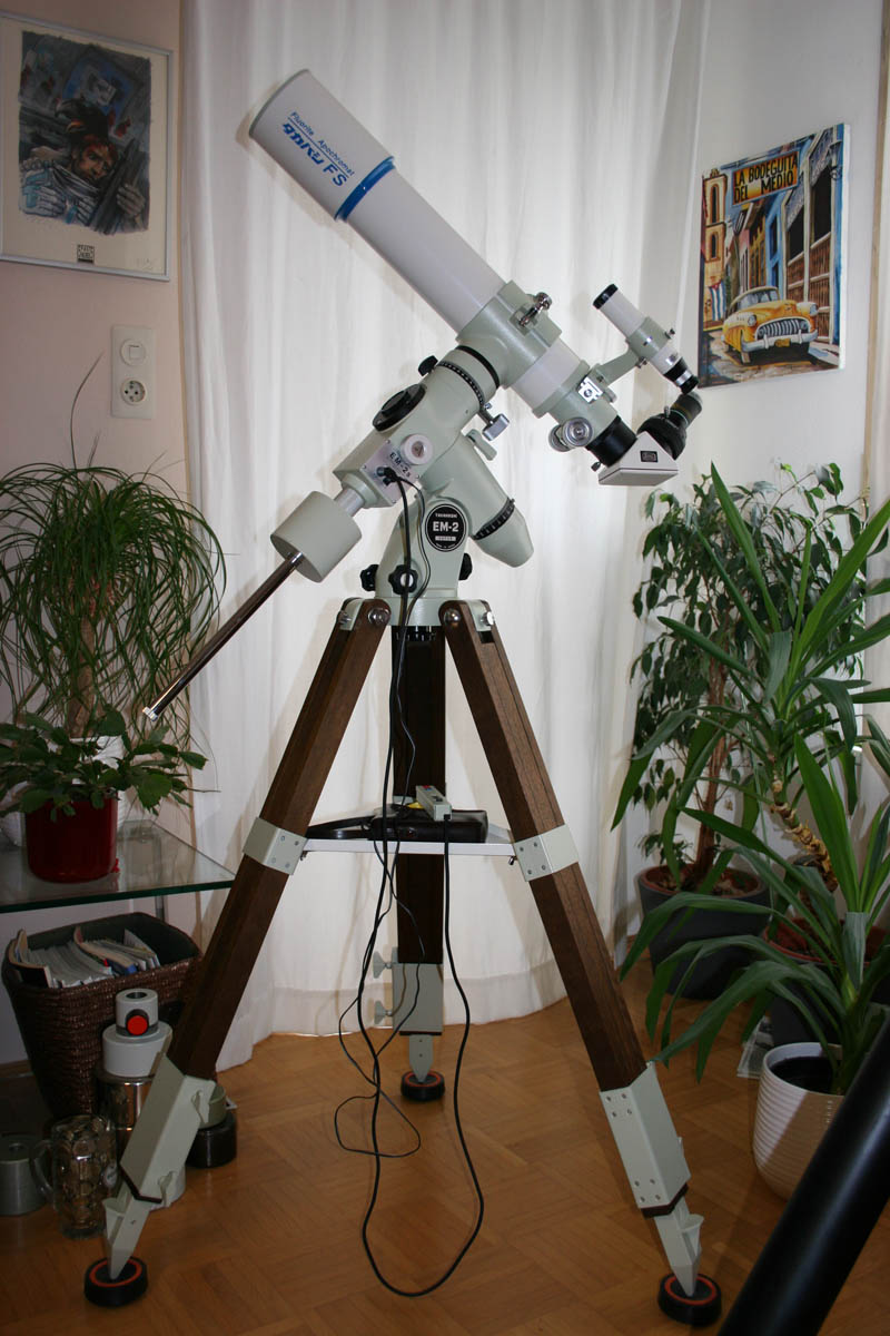

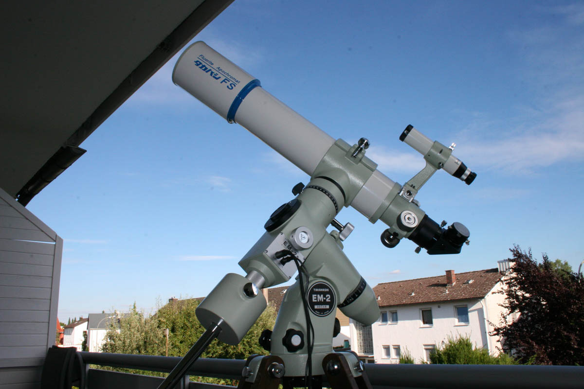

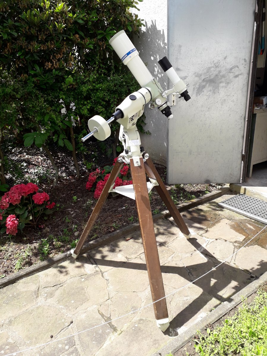

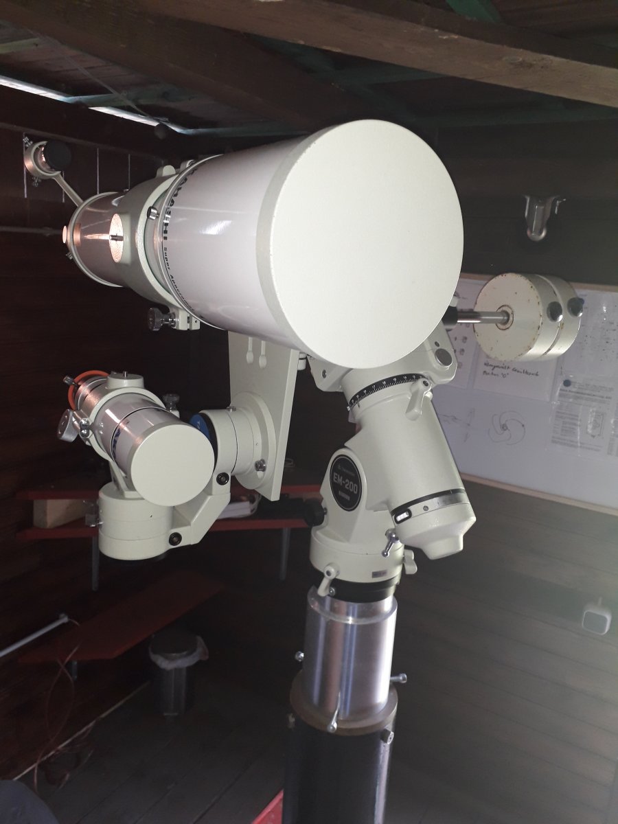

Ach ein paar Bilder.
Der FS-78 auf einer schlanken EM-10. Lange ist es her aber trotz der Öffnung habe ich noch tolle Erinnerungen an Jupiter & Saturn. Das war Kontrast pur. Das war ein wundervolles Grab & Go Set-Up. Sehr zu empfehlen.
In den letzten Jahren hatte ich ein Stelldichein von FC-60CB, FC-76D und TSA-120 auf einer EM-200 auf dem Land mit FS-2 Steuerung. Fotografisch übrigens überhaupt kein Thema für die Montierung. Dabei wiegt die Montageplatte und die TGM-2 auch nochmal einiges.
Den FC-76D habe ich inzwischen wieder runter genommen.
Er hat nun seine eigene, altmodische EM-200 im heimischen Garten in Dortmund. Die Säule dazu ist im Bau. Ja, eine moderne Montierung anderer Anbeiter wäre günstiger und könnte mehr. Aber ich mag einfach die alte Qualität. Und Stil hat es auch.
Dafür braucht es dann aber noch eine teure FS-2 Umrüstung incl. anderer Motoren und eine brauchbare Astrokamera. Aber eines nach dem anderen.
Außerdem ist keines ein 4" APO, also OT . Mea culpa.
Dirk
...oder FT - hat aber nicht so viel "Stiel" wie das Original - wie immer... an meinem früheren FL-102S hatte ich auch nen FT 2" - der lief traumhaft! aber richtig gefallen hat er mir nie...
Wenn der original Auszug nicht ausgenudelt und richtig eingestellt ist kann man damit auch glücklich werden - der an meinem Tasco ist takko!
für den FS-78 hab ich auch nen passenden Unterbau... - japp die haben in jedem Fall Stil! :)
Oh eine EM-2. Die sieht man selten. Das ist ja nochmal eine Steigerung in Richtung Portabilität für's visuelle. Schön!
