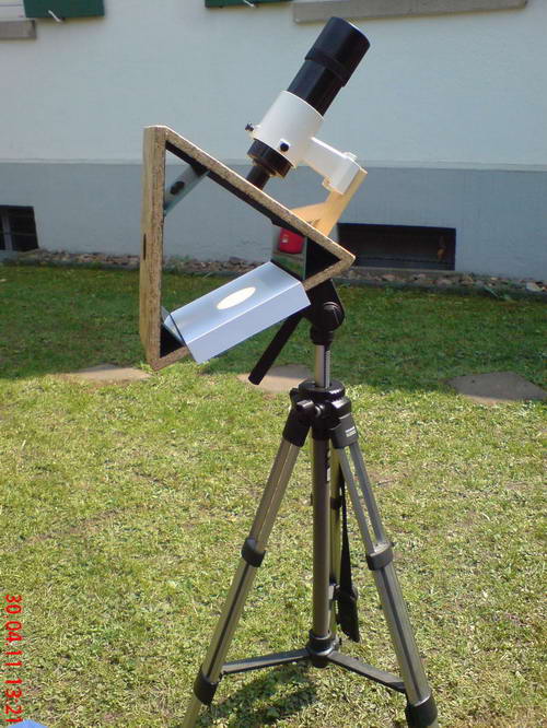

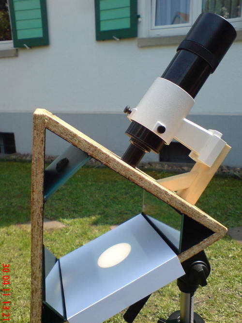

Aus einem arbeitslosem Sucher, 3 Spiegelstreifen und Holzresten habe ich folgendes gebaut.

du demonstrierst eindrucksvoll, wie man mit wenig Aufwand gute Ergebnisse erzielen kann. Die nächste partielle SoFi kommt bestimmt.
Auf dem ITV werden doch besonders gute ATM-Ideen mit Preisen ausgezeichnet? Diese Konstruktion sollte für die gute Idee dafür durchaus in Frage kommen.

Hallo ihr beiden :)
Danke für die Blumen.
Die Idee dazu hab ich mal im Netz gefunden.
Hier hat der Kollege einfach ein Lidlscope gefaltet. Also die Linse auf die Öffnung der Konstruktion und das Okular dann im innern der Vorrichtung platziert.
Ich hab das ganze ein wenig vereinfacht und auch nur einfache Spiegel verwendet.
Die Idee ist also nicht ganz so neu.

schöne Idee. Nur interessehalber für mich Übervorsichtigen: Wie verhält es sich mit der Wärmeentwicklung in dem System? Ist da irgend etwas zu beachten? (z. B. „Stecke deine Hand nicht in das Dreieck, denn da wird sie gegrillt“ Ergo: Wo genau liegt der Brennpunkt? Oder hat das Scope eine Baader-Solarfolie vor dem Objektiv?
Wir beobachten viel mit Kindern
Herzlich, Olaf
Hallo Olaf,
ich kann diese Gerätschaft einem Kind in die Hand drücken ohne dabei Bedenken haben zu müssen.
Der Brennpunkt liegt einige Zentimeter hinter dem Okular.
Wenn man an dieser Stelle die Hand in den Strahlengang hält wird es halt warm. Sicher kann man so lange warten bis es zu Verbrennungen kommt...aber das dauert dann schon eine Weile.
Ein "Laserschwerteffekt" tritt hier also nicht auf ;-)
Das Gerät muss halt immer schön nachgeführt werden damit das Lichtbündel auch durch das Okular hinten rausfällt. Macht man das nicht kommt das Lichtbündel im innern des Tubus zum liegen. Das kann unter Umständen zu Beschädigungen führen.
In der Richtung habe ich aber noch nichts festgestellt.
Micha

Warum einfach wenn es auch schwer geht. Ich verstehe den Sinn der drei Spiegel nicht so ganz. Was soll das bringen?
Hallo namenloser,

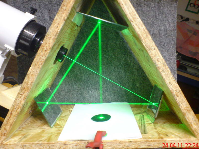

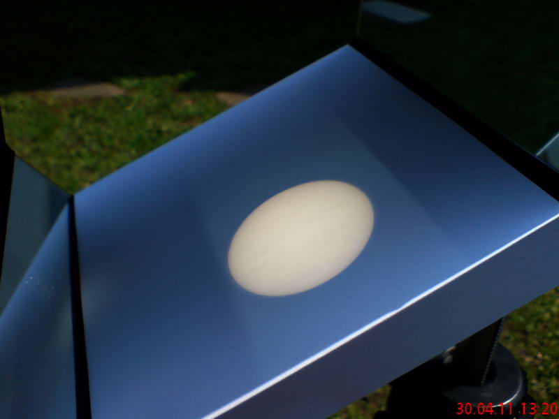

um eine ansprechende Größe der Sonnenabbildung zu erreichen benötigt man einen gewissen Projektionsabstand zum Okular des Suchers. Bei diesem Sucher sind das etwa 76cm.
Durch das dreifache umlenken der Strahlen erreicht man eine kompakte Bauform und durch die Bauform wiederum das dass Bild im Schatten liegt.
Das Bild der Sonne misst hier etwa 6cm im Durchmesser.
Ohne diese Umlenkung würde das Bild schon 20cm nach dem Sucher zum liegen kommen. So wäre das Bild dann nur 1,5cm groß.
Micha
