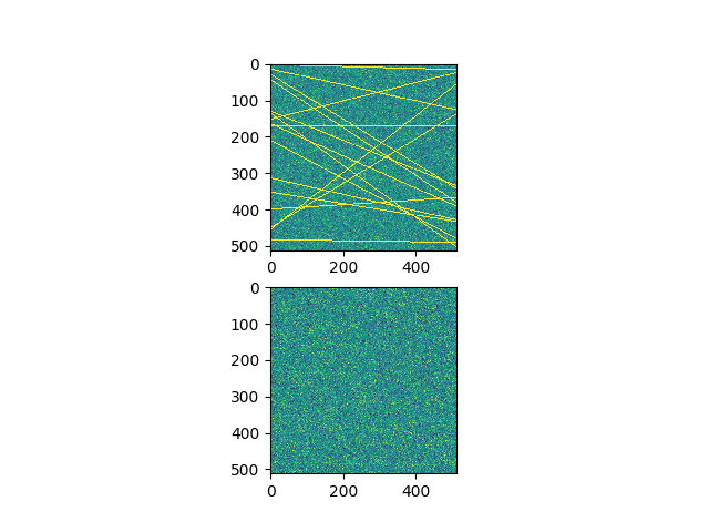

Ich habe mir mal angeschaut, was passiert, wenn in jedem meiner Bilder eine Satellitenspur zu sehen ist. Dazu habe ich ein Pythonprogramm geschrieben, das nur normalverteiltes Rauschen enthält und per Zufallsgenerator in jedes Bild eine "Satelliten"-Linie hereingerechnet. Diese Linien haben ein Signal-zu-Rauschverheältnis von 100. Also ganz dicke Dinger.
Es spielt natürlich keine Rolle, das keine Sterne oder Nebel im Bild sind. Die befänden sich ja immer an der gleichen Stelle nach dem Alignment und würden in den Bildern nur überlagert zu sehen sein. Die Bilder sind 512x512 Pixel groß, die Satellitenspurbreite beträgt 3 Pixel. Ich habe nur 16 Bilder erzeugt, damit des nicht unübersichtlich wird.
Oben ist das Arithmetische Mittel aller 16 Einzelbilder, die jeweils eine Satellitenspur haben, zu sehen. Unten das Mediangemittelte Bild. Die Eigenschaft des Medianfilters ist es, die Extremwerte (hier die Satellitenspuren) zu auszusortieren. Man muß allerdings bei realen Bildern aufpassen, das die Bilder normiert sind und den gleichn Mittelwert über das Bild besizten. Wenn z.B durch Hochnebel die Bilder unterschiedliches Basisnivea haben, liefert der Median den falschen Wert. Das führt zu einer Rauscherhöhung.

Meine Antwort ist gestern was knapp ausgefallen. Bekam Besuch. Deshalb nun was ausführlicher. Die Ausgangsdaten sind ja klar: 16 Einzelkarten mit jeweils einer Satellitenspur. Wie sich letztlich die Satellitenspuren verteilen, ist auch egal. Ob nun drei in einem Bild zu sehen sind, und in zweien gar keine, spielt keine Rolle. Wichtig ist nur, dass die Spuren nicht alle die gleich Bahn auf den Bildern haben, also die gleichen Pixel belegen. Das ist aber eher unwahrscheinlich.
Mit meiner Methode des Medianfilterns können die Spuren also ohne Überbleibsel eliminiert werden. Das geht sicher auch mit anderen Methoden. Der Medianfilter eignet sich aber besonders gut, weil er die Extrema aussortiert. Allerdings muß man beachten, dass die Einzelbilder normiert sind und auf dem gleichen Nullniveau. Das klappt es aber gut, wie man sieht.
So, das sind die Fakten. Leider entsprechen die nicht den Erwartungen einiger hier. Aber Fakten, die nicht den eigenen Erwartungen entsprechen, werden ja meist ignoriert. Jetzt, wo man sich so prächtig echauffiert hat. Vielleicht kann Okke noch einen weiteren Hollywood-Katastrophen Trailer bringen, als Dokument und Beweis, was alles passieren wird.
