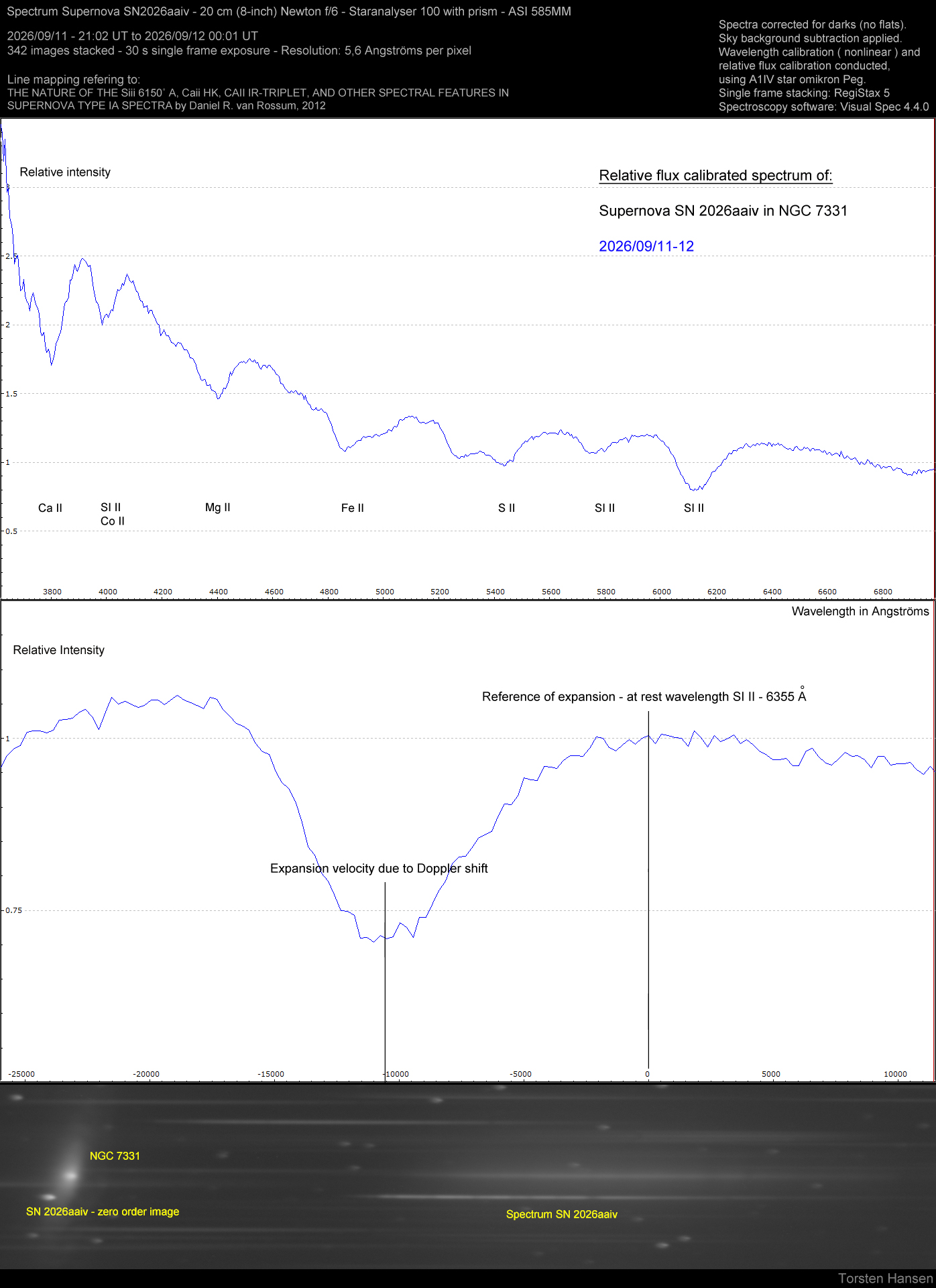

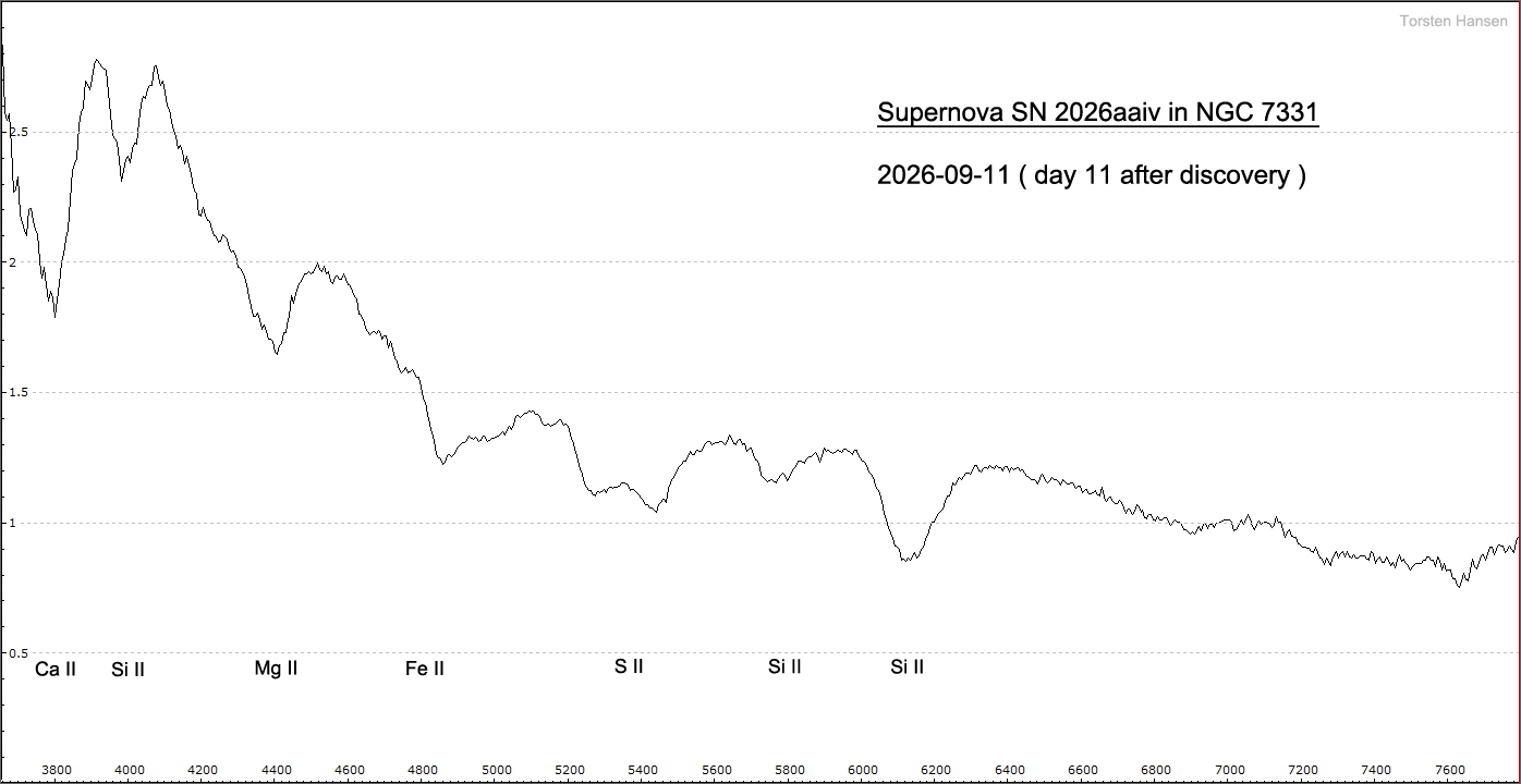

gestern Nacht konnte ich ein relativ rauscharmes Spektrum der Supernova aufnehmen, welches auch einige recht sichere Identifikationen von Linien bzw. Linientrögen gestattete. Insgesamt gingen fast genau 3 Stunden Integration in die Auswertung ein. Das Spektrum ist immer noch typisch für den Beginn einer Supernova vom Typ Ia. Als Referenz für die Linienidentifikation diente die folgende Arbeit (welche ich auch schon für frühere Supernovabeobachtungen benutzt habe, z. B. die Supenova in M 81 in 2014: Spektrum Supernova SN2014J in M82 mit Staranalyser).
Die zweite Grafik zeigt die Bestimmung der Expansionsgeschwindigkeit der Sternhülle, welche mit knapp über 10000 km/s typisch ist für eine Supernova vom Typ Ia (hatte ich damals 2014 auch schon ähnliche Werte).
Volle Auflösung: https://www.aau.telebus.de/Ver_7/us...26aaiv20260911/SN2026aaiv20260911Analyse1.jpg

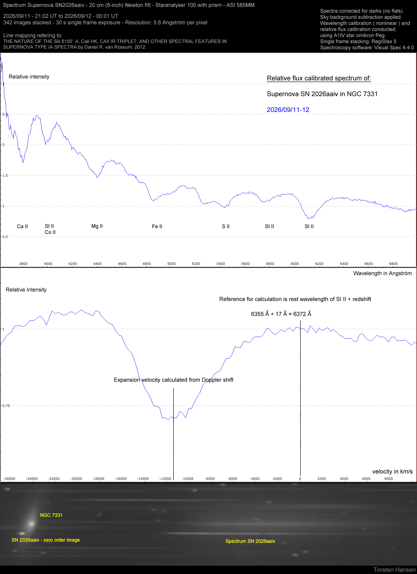

Torsten
leider ein paar kleine Ungenauigkeiten und Schreibfehler. Auf Hinweis des Entwicklers des Staranalysers, Robin Leadbeater, habe ich die Rotverschiebung der Galaxie noch in die Rechnung bzw. die zweite Grafik eingefügt. Laut Wikipedia besitzt die Galaxie eine Radialgeschwindigkeit von 818 km/s. Mit dem nichtrelativistischen Dopplereffekt berechnet sich daraus eine Rotverschiebung von knapp 17 Angström. Die Referenz für die Berechnung der Expansionsgschwindigkeit korrigiert sich dann zu 6372 Angström bzw. abgelesenen 11400 km/s (konsistent mit den knapp 12000 km/s damals 2014 bei der SN in M81).
Die Quelle für die Linienidentifikation: The Nature of the Si II 6150A, Ca II HK, Ca II IR-triplet, and other Spectral Features in Supernova Type Ia Spectra

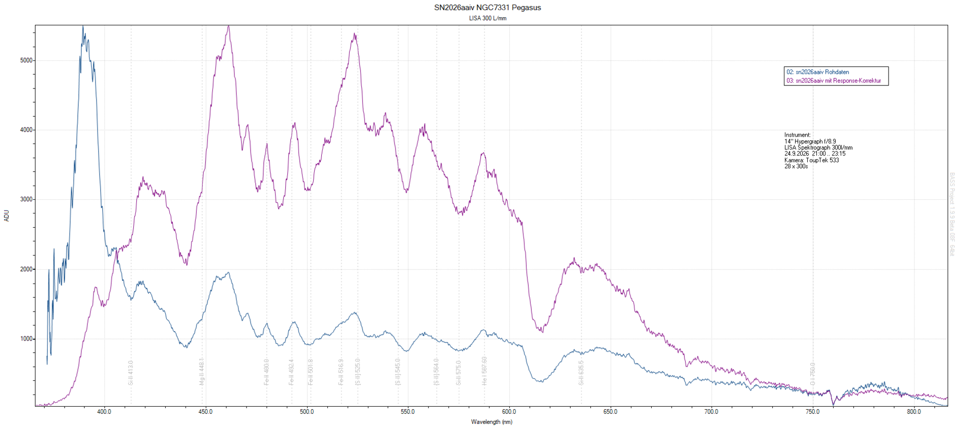

Torsten
anbei ein Spektrum von SN2026aaiv von gestern - hier messe ich mit der Si II Absorption eine Expansionsgeschwindigkeit von 10.200 km/s. Also knapp zwei Woche nach Torstens Messung geht die Geschwindigkeit schon zurück.
Schöne Grüsse,
Michael

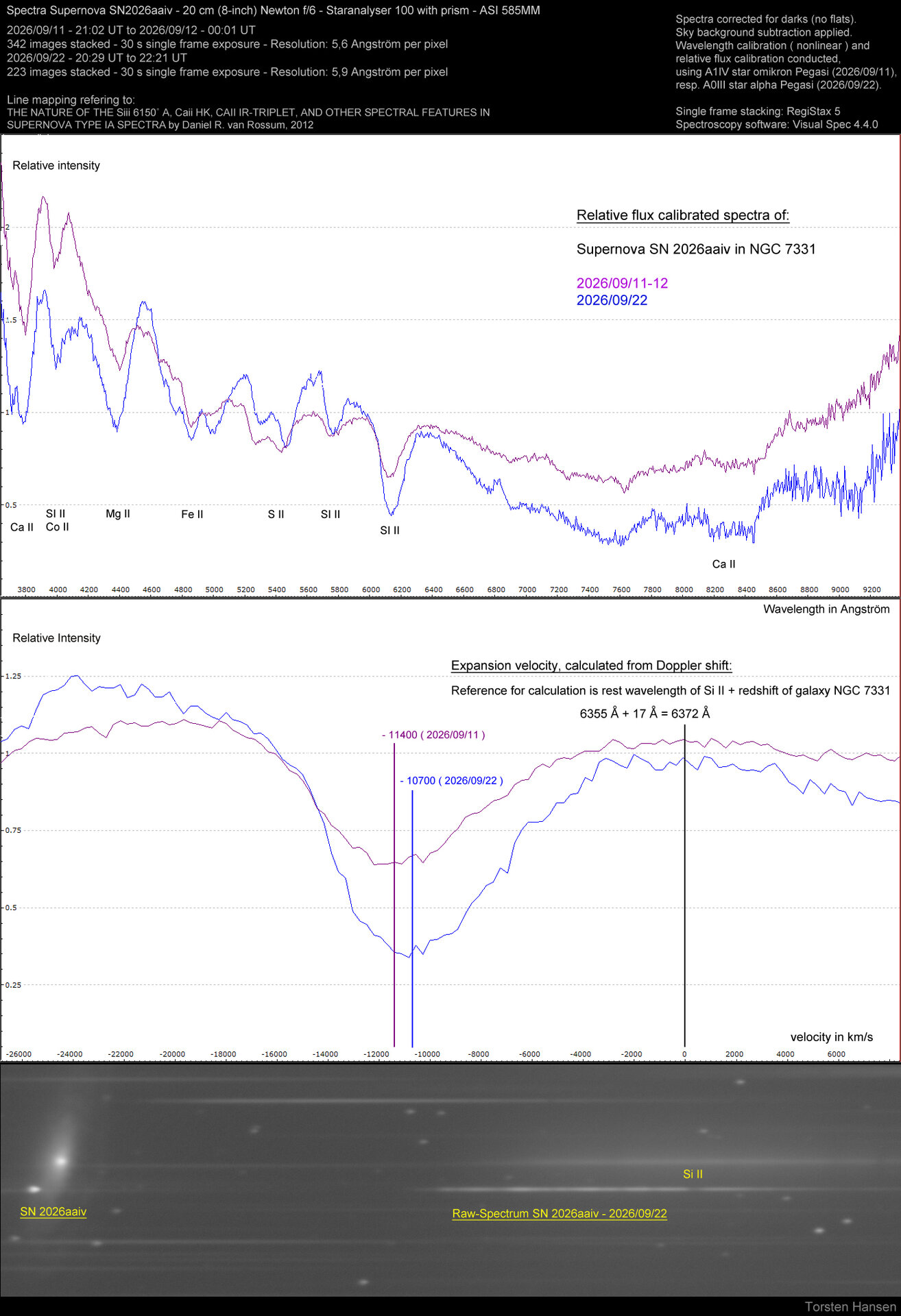

Hallo Michael,
vielen Dank für Deinen Beitrag!
Ich habe mittlerweile eine ganze Reihe Spektra aufgenommen. Die Änderungen von Tag zu Tag sind aber eher gering, so dass ich die restlichen Spektren später in einer Animation verarbeiten werde. Trotzdem nehme ich mal Dein Spektrum zum Anlass einen Vergleich für einen Zeitabschnitt von 11 Tagen durchzuführen. Das Spektrum von oben (11.09.26) stelle ich einem Spektrum vom 22.09.26 zur Seite. Im Bild unten habe ich die Expansionsgeschwindigkeiten mit vspec ermittelt und in der zweiten Grafik dokumentiert. Die Geschwindigkeitswerte korrespondieren mit Minimumswellenlängen des Si-Trogs von 6130 Angström (11.09.26) bzw. 6145 Angström (22.09.26). Eine Größtfehlerabschätzung für den Wert der Expansionsgeschwindigkeit ergab ein Delta-v-Expansion von knapp 1200 km/s.
Zur Ermittlung habe ich für den Fehler der Differenz der Wellenlängen Minimum Si II und Ruhewellenlänge den vierfachen Wert der von vspec angegebenen Auflösung von knapp 6 Angström pro Pixel angesetzt. Für den Fehler der Ruhewellenlänge habe ich die HWB der H-Alpha-Linie des Kalibrierspektrums genommen ( 33 Angström; führt nebenbei auf ein R von 199 bei H-Alpha ).

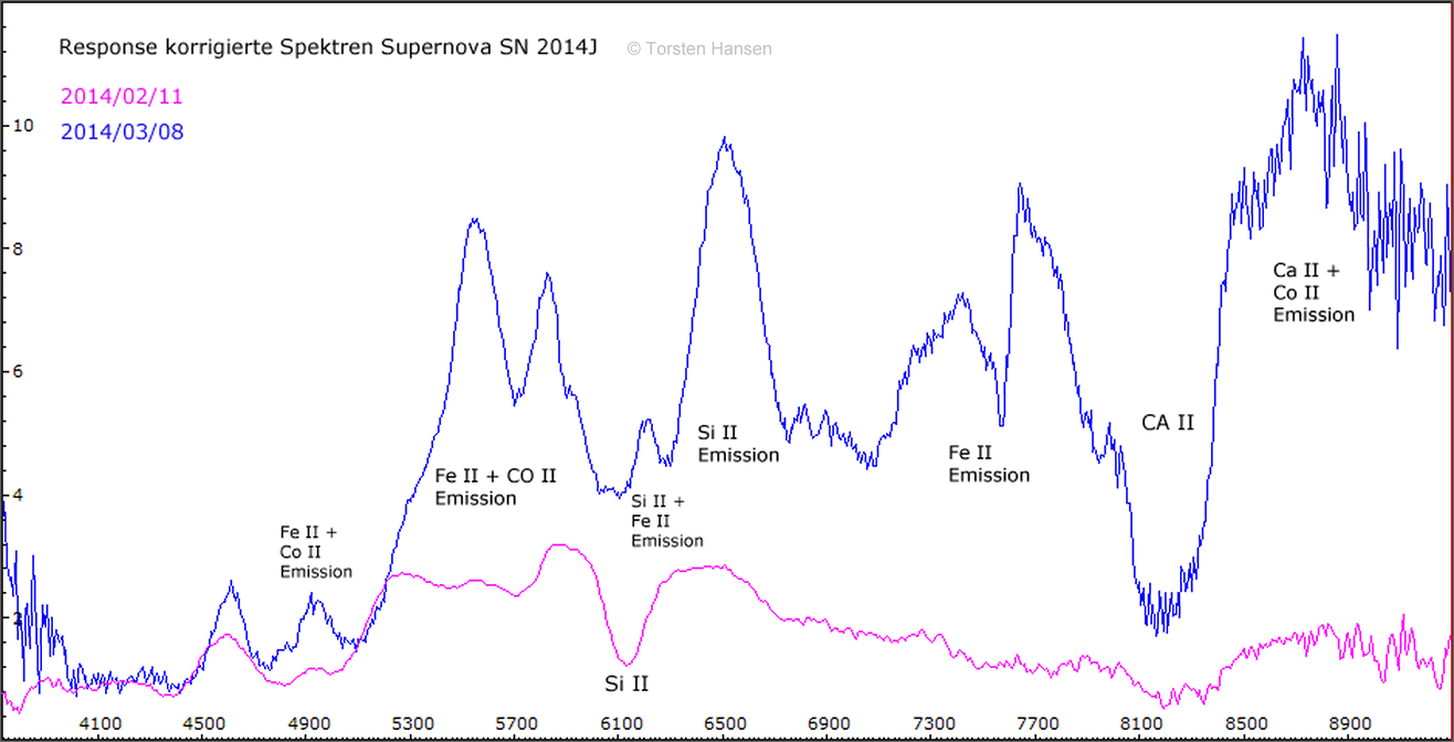

Ich hoffe, dass das Wetter noch ein wenig mitspielt; das Spektrum wird in den nächsten Wochen noch wesentlich interessanter werden (siehe Vergleich von 2014; Bild unten). Dabei wird auch die Geschwindigkeitsbestimmung immer schwieriger bis unmöglich werden (jedenfalls in niedriger Auflösung).
Volle Auflösung: https://www.aau.telebus.de/Ver_7/us...v20260922/SN2026aaiv20260911mit22Analyse1.jpg
Zum Vergleich die Supernova in M 81 in 2014. Spektren knapp einen Monat auseinander.

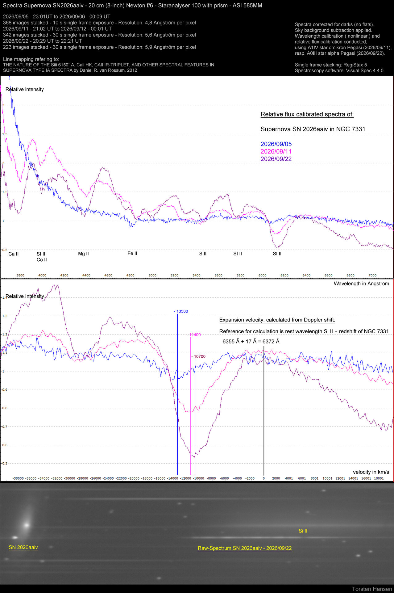

eine weitere Ergänzung, die ein systematisches Bild der bisherigen Entwicklung zeigt.
Ich habe nun ein weiteres Spektrum, hier aus der Anfangszeit der Entwicklung ergänzt, in Blau vom 06.09.26.
Am 06.09.26 konnte man den Typ der Supernova schon erkennen, da die Si-II-Linie bereits zu sehen war. Insgesamt aber erschien die Supernova visuell noch sehr blau, was am Graphen-Verlauf deutlich zu erkennen ist. Interessanterweise sind die weiteren Linien praktisch gar nicht erkennbar, mit Ausnahme Si II und Fe II. Ich vermute, dass das daran liegt, dass die Hülle noch nicht ausreichend abgekühlt war, um Absorptionslinien zu zeigen. Die Si-II-Absorption war vermutlich deutlich breiter als in den Tagen danach, weshalb ich eine Geschwindigkeitsbestimmung im zweiten Graphen gewagt habe. Bei entsprechender Vertikalskalieung tritt die Senke bei knapp 6080 Angström natürlich deutlicher hervor.
Volle Auflösung: https://www.aau.telebus.de/Ver_7/us...1m22/SN2026aaiv20260905mit11mit22Analyse1.jpg
