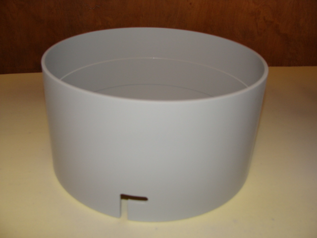

Als Abdichtung kannst du einen großen Blumentopfuntersetzer aus Kunststoff nehmen. Halt die richte Größe. Ist gut zu bearbeiten.

Und das mit dem Blumentopfuntersetzer versteh ich noch nicht so recht. Wie soll das denn genau funktionieren?

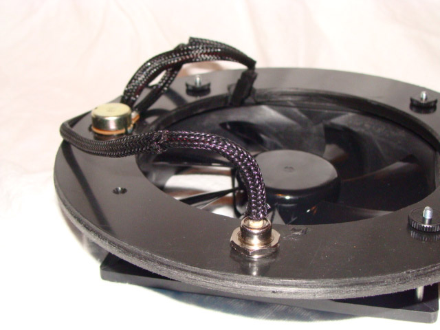

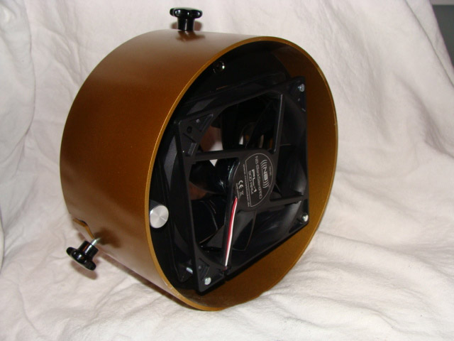

Ich habe das bei einem 6" Newton mit einem passend gedrehten Alurohr, passend gedrehten Kunststoffscheibe als Einsatz und dem Lüfter "Noiseblocker BLACK Silent Fan XL PWM 120mm" gemacht.
Auch als Nichtelektroniker hatte ich keine Probleme den Lüfter saugend und über ein Poti regelbar zu installieren. Bei 12V ist das auch noch eine Sache, an die ich mich wagte (mit Hilfe aus dem Forum hier).
Ergebnis ist nach meinem Empfinden eine runde Sache.
Der Umbau ist dokumentiert - schick mir bei Interesse eine PM mit deiner Mail, dann kann ich Dir das als PDF zukommen lassen.
Anbei drei kleine Bildchen für die Anschaulichkeit:
(1) grundiertes Alurohr
(2) Montageplatte (rückseitig)
(3) Fertiger Adapter zum Aufstecken
CS, Andreas

Hallo Niklas!
Das heißt insg. ein wenig Basteln:
http://www.google.de/products/catal...&sa=X&ei=LJFTT9R_z4KFB92gvOEL&ved=0CGoQ8wIwAg
Da kannst hinten einfach ein Loch reinschneiden für den Lüfter, vielleicht lässt dir von deinem Vater ein wenig helfen.
Dann schaust du dass du den Lüfter dort schön befestigst.
Dann kannst du das aufs Teleskop stecken. Am Rand des Untersetzers kann man auch ein wenig Mooskgummi kleben, dann steckt das ganze besser am Teleskop.

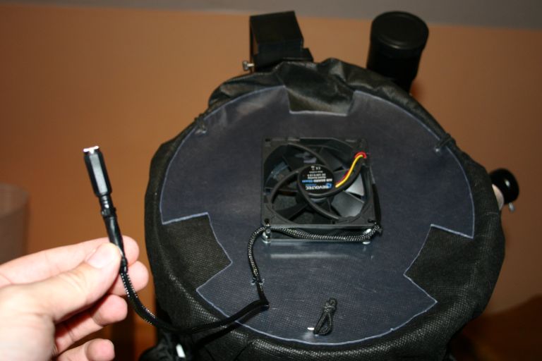

1). also ich hab meine Plexiglas Platte soagr mit einer Laubsäge rund gemacht.

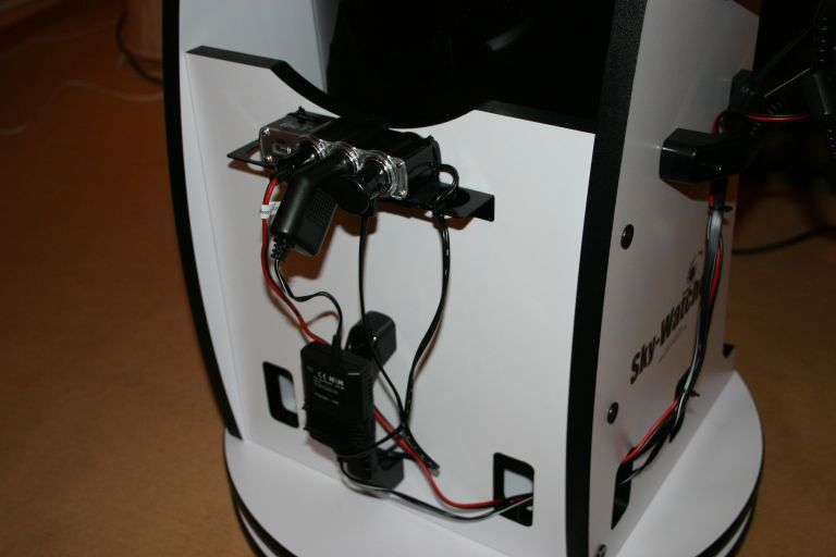

2). Bezüglich regelbare Drehzahl: ich hatte noch so ein Teil, das als Eingangsspannung 12V braucht, hinten raus kann man zw. 1,5V bis 12V per Schalter in 1-2V Schritten regeln (im unteren Bild ist es das Teil, dass ich am Rockerboxgriff befestigt habe). Funktioniert auch ohne Elektrikerausbildung wunderbar :super:
Andreas
