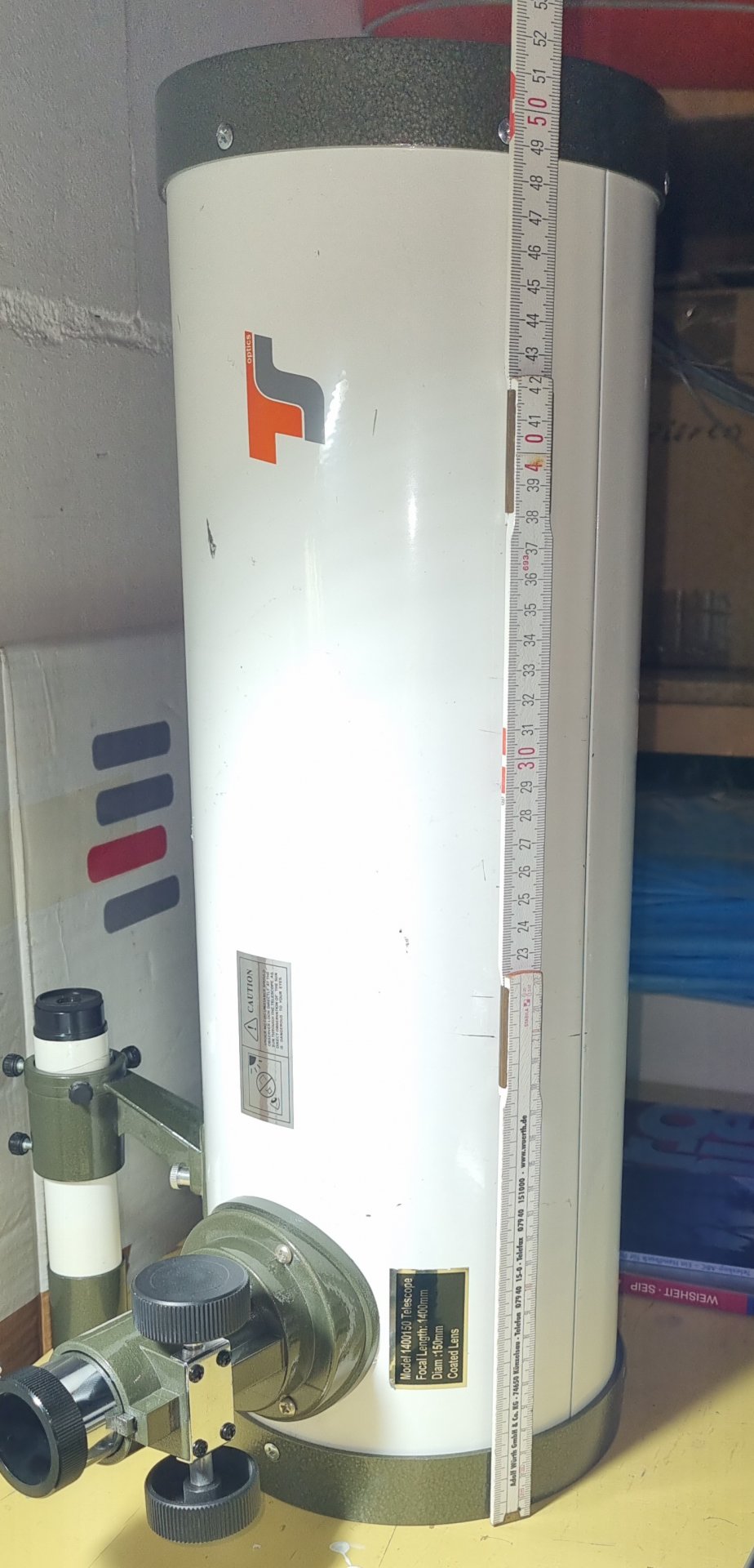

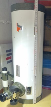

Hallo Zusammen,
Ich habe ein altes TS-Optics 150/1400 Teleskop erworben. Die Linse, die Brennweite erhöht, mach das Bild unscharf. Ich würde gerne eine Mittelmarkierung, auf dem Hauptspiegel anbringen, um eventuell besser zu justieren. Oder daraus einen Spielteleskop bauen.
1. Wie macht man am geschicktestem die Miielmarkierung?
2. Wie berechnet man Abstand zwischen den beiden Spiegeln, unter Berücksichtigung des Okularauszuges? Mein Plan: ein von Durchmesser passendes Rohr als Tubus nehmen.
2.1. Muss ich bei "Neubau" auf noch etwas achten?
Danke im Voraus

wenn im Okularauszug eine Linse steckt, kann es sein, dass nur ein einfacher Kugelspiegel verbaut ist, der ist bei dem Durchmesser ohne den Korrektor, den die Linse im Okularauszug darstellt, weitgehend unbrauchbar. Die Anbringung einer Mittelmarkierung zwecks besserer Justage ist hingegen sinnvoll.
Jörg
Die Linse muss bleiben, sie erhöht massiv die Brennweite, ja, aber sie korrigiert auch die sphärische Aberration des Hauptspiegels, da dort ein Kugelspiegel statt eines Parabolspiegels verbaut ist. Lässt du diese weg, bekommst du überhaupt kein sinnvolles Bild mehr.
An sich sind solche Jones Bird Newtons ein ziemlich geiles Design, aber leider sind die Korrektoren in aller Regel qualitativ unter aller s a u.

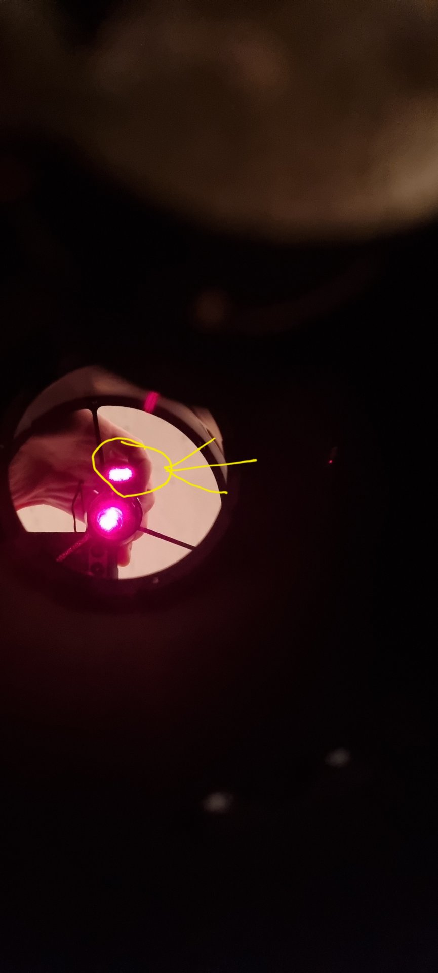

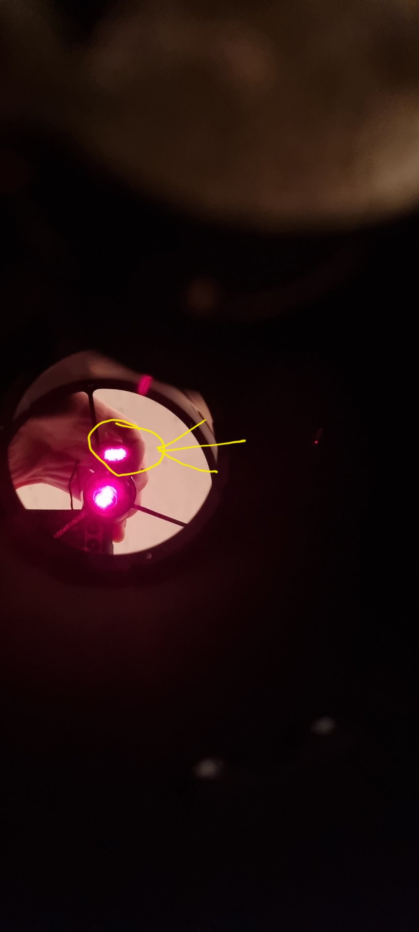

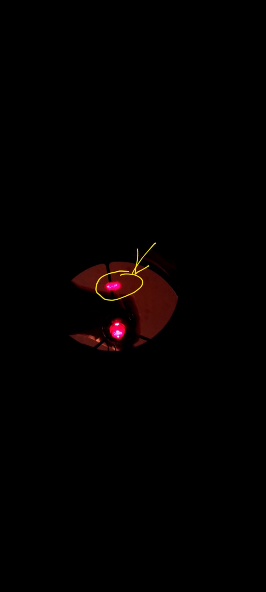

Noch eine Frage zur Justierung.
Ohne Linse (im Okularauszug) ist Laser ganz normal punktförmig. Dagegen mit der Linse sind es eher zwei große, verwischene Flecken (habe probiert es zu fotografieren, bilder sind unten).
Ist es normal mit der Linse?
Macht es Sinn ohne Linse zu justieren? Mit der Linse ist genaues Justierung nicht möglich.
Gruß Vitali

das ist das was ich weiß, von diesen katadioptrischen Newton.
Die Justage soll recht schwierig sein
Kann ich aus eigener Anschauung nichts zu sagen.
Kenne nur Erfahrungsberichte von Usern die solch ein Teleskop auch ihr Eigen nennen und da ging draus hervor das die Justage kniffelig sein sol.
Da müsstest Du mal die Suchfunktion hier bemühen.
Vielleicht schreibt noch jemand hier noch was dazu.
Hallo Vitali,
das wesentliche ist schon gesagt. Der Umbau zum Newton macht keinen Sinn. Die Mittenmarkierung auf dem Hauptspiegel wird dir allerdings auch nicht viel helfen, weil der Bird-Jones Korrektor aus deinem Laserstrahl ein diffuses Lichtbündel macht. Ich selbst habe 3 von diesen Dingern in verschiedenen Größen, allerdings in noch recht guter alter Ausführung. Die zu justieren ist ein Graus und final auch nur am Stern möglich.
Dave Trott aus den USA hat gerade erst ein paar Teleskope dieser Bauart vorgestellt und geht beim Vixen ausführlich auf die Justierung ein. Suche mal nach "Dave Trott Telescope". Ich habe auf seinen Seiten schon viel gelernt!
CS und viel Glück Gerhard
Also dass der Korrwktor aus dem Laserpunkt einen großen Fleck macht ist normal, aber dass er zwei draus macht ist alles andere als normal :oops:
