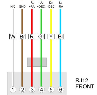

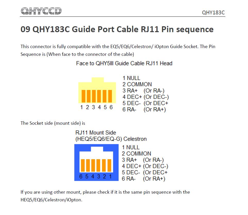

Häng mal ein Bild vom Kamera Ausgang St4, Handsteuerboxen Eingang St4 sowie der Monti an!
Viele Grüße Frank
bin jetzt wieder einen Schritt weiter. Habe auf meinem Windows Desktop Rechner ASCOM, Touptek Treiber und PHD2 installiert. Wollte ausschließen, dass die Kamera einen Defekt hat. Und... es geht. Drückt man beim Manual Guiding auf die Buttons, leuchtet die LED. Pin Belegung ist definitiv:
Pin 1: Ost
Pin 2: Nord
Pin 3: Süd
Pin 4: West
Pin 5: Common (Gnd in meinem Fall)
