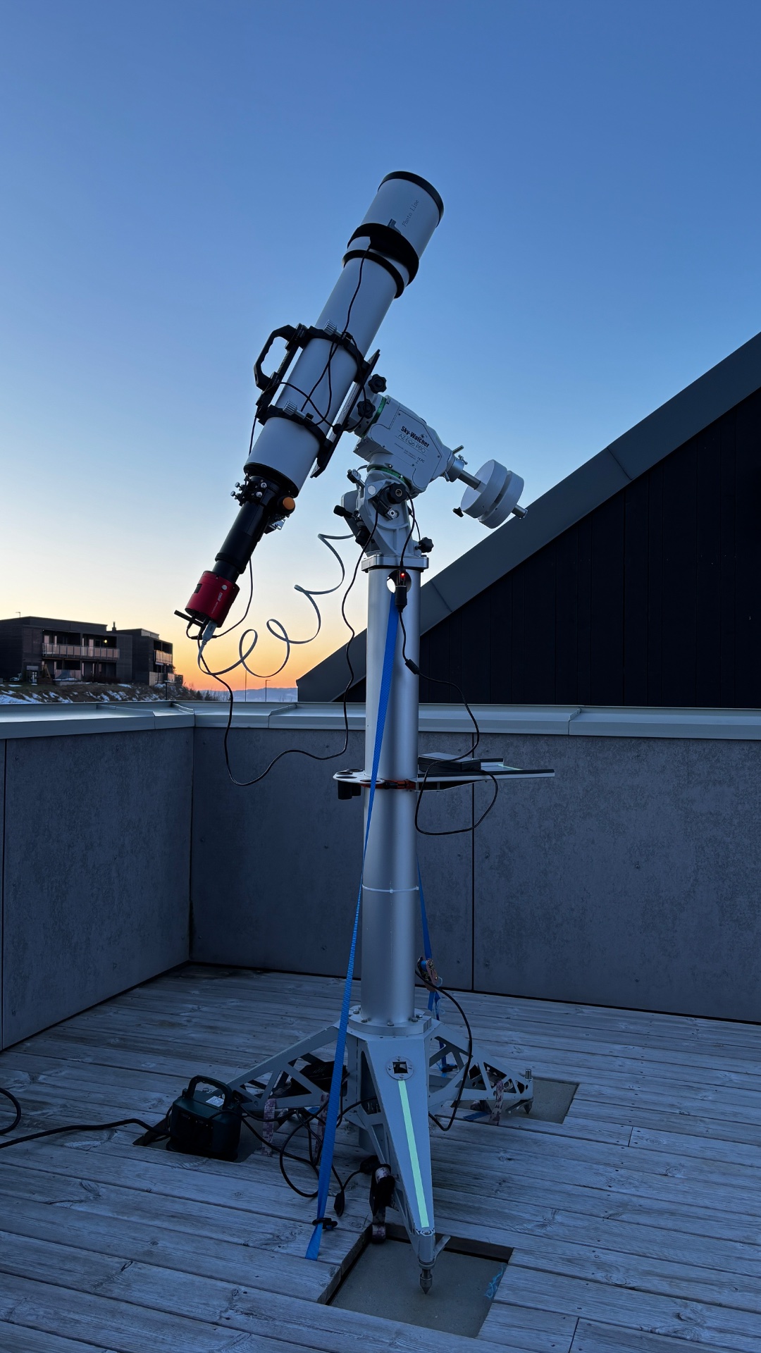

Wende mich hier mal an Euch in der Hoffnung auf Schwarmintelligenz, besonders der Sternfreunde, die fit sind beim Thema Bauen.
Ich habe zu Hause einen ganz schönen Platz mit einer fest aufgestellten Montierung auf der Dachterrasse. Meine Astrosachen sind trocken gelagert und sehr nahe, ein Aufbau geht also schnell. Ebenso habe ich recht gute Sicht in alle Richtungen.
Leider ist Terrasse und Haus aus Holz gebaut, woran ich nicht wirklich was ändern kann. Ich habe die Terrasse für die Füsse meiner Säule ausgesägt und auf die darunter liegende ebene, drei Steinplatten gelegt. darauf ruht die Säule. Das Problem bleibt aber das (1) wenn ich mich auf der Terrasse bewege, versaut es mir die dann laufende Astroaufnahme, (2) bei Wind ist das ganze anfälliger, (3) wenn ich einen Planeten in der Astrocam auf dem Bildschirm habe, und verlagere mein Gewicht neben der Säule, dann wandert der Planet bei langer Brennweite/hoher Vergrösserung u.U. aus dem Bild, weil die Säule sich neigt.
Mir ist klar, dass die Voraussetzungen begrenzt gut sind, was die Aufstellung angeht. Die Alternative wäre, im Garten ein Fundament zu machen. Aber von dort habe ich: schlechtere Rundumsicht, Lichteinfall von Strassenlaternen UND ich muss alle meine Klamotten durch das halbe Haus tragen.
Ergo meine Frage: gibt es kluge Ideen, wie ich die Stabilität erhöhen kann? Die Säulenfüsse noch zusätzlich beschweren? Die Terrasse aufnehmen im Sommer und die Unterkonstruktion doppelt so stark aufbauen? Die Terrassenbalken um die Säule ersetzen mit Platten?
Ab April wird es bei uns nicht mehr dunkel bis September, ich habe also über den Sommer Zeit, etwas zu verändern. Wenn es am Ende nicht wirklich was bringt, dann werde ich damit leben, aber ich dachte ich Frage mal die vielen Selbstbauer und Optimierer hier.
