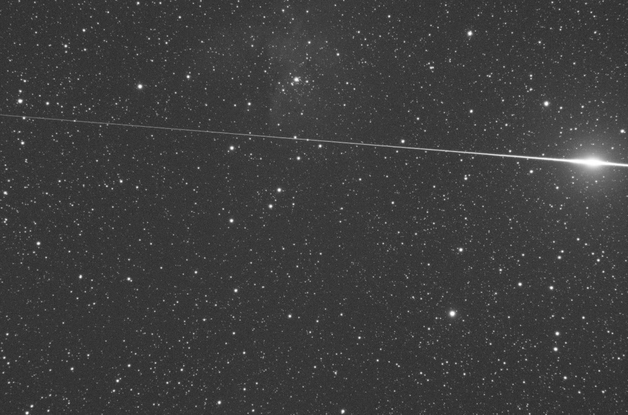

Hallo Community,
hätte da wieder mal eine fachliche Frage: neulich war ich gerade dabei den Pelikannebel zu fotografieren, als mir ein Schnappschuss mit einem Satelliten gelungen ist - anbei das Foto.
Jetzt würde ich gerne alle meine Aufnahmen stacken, aber dann ist ja der schöne Satellit weg.
Welche Möglichkeiten gäbe es hierfür:
- Deep Sky Stacker: gibt es Einstellungen welche den Satelliten beim Stacking Vorgang nicht 'wegmachen'?
- bin seit 1 Monat begeisterter Pixinsight User - kann man hier den Satelliten extrahieren, die restlichen Fotos stacken und dann im Nachhinein den Satelliten wieder draufmachen?
Vielleicht hat jemand von euch diesbezüglich Erfahrung..
LG, danke und CS
Hans
Hast du PS? Dann würde ich das Bild in PixInsight Kalibrieren und mit dem anderen registrieren, aber nicht stacken. Anchließend würde ich das Bild in PS als Ebene drüber legen, mit "blend-if" die hellen Bereiche überblenden und dann mit einer Maske nacharbeiten
Hallo Hans,
wenn du Pixinsight hast, würde ich vielleicht alle Bilder normal registrieren und stacken und dann das Bild mit Pixelmath und der max(x,y,)-Funktion mit dem registrierten Frame überlagern. Eventuell mußt Du vorher einen Linearfit der beiden Bilder machen und etwas mit der Gewichtung der beiden Bilder spielen, damit der Stack im Mittel etwas heller als das Einzelframe ist, die Meteoriten-/Satellitenspur aber nicht.
*entfernt*
PS: Du kannst vielleicht sogar noch eine Maske mit der Satellitenspur machen, damit die Operation nur in dem Bereich zum Tragen kommt.
Hallo Hans,
Heiko
