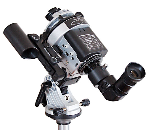

Um die Polsucher-Beleuchtung bei der verwendung der Star Adventurer Deklination Einheit( Kamerahalter ) zu nutzen ohne die Einheit abzunehmen, habe ich mir eine Verlängerung für die Beleuchtungseinheit gebastelt.
Diese besteht aus zwei Alu Rohr Stücken die ineinander gesteckt und verklebt wurden ( das dickere Rohr mußte dazu am Anfang und am ende auf jeweils ca. 1 cm länge auf 25mm Innendurchmesser ausgedreht werden ). Das dünnere Rohrende passt mit minimalen Spiel in die Polsucher Austrittsöffnung der Star Adventurer und reicht etwa 1 cm über die montierte Schiene des Kamerahlters hinaus. Die Schiene musste etwas ausgefeilt werden um das Rohr hindurch zu stecken. In das dickere Rohr das über der Schiene beginnt und ca. 4 cm lang ist wird nun die Beleuchtungseinheit gesteckt. Die komlette Einheit ( die 2 verklebten Rohre + der Beleuchtungseinheit ) kann nun ohne Probleme montiert und entfernt werden ohne dass die Gefahr besteht die fertig ausgerichtete Montierung zu verstellen.
Folgende Alu-Rohre wurden verwendet :
500 x 25 x 1,5 mm (AD 25 mm x ID 22 mm)
500 x 28 x 2 mm (AD 28 mm x ID 24 mm)
Die Rohre sind z.B. in eBay erhältlich.
Das ganze ist mit minimalen Aufwand und Kosten zu basteln, bedeutet aber eine massive Verbesserung im Handling der Star Adventurer denke ich.
Und nun viel Spaß beim nachbauen :-)
Walter

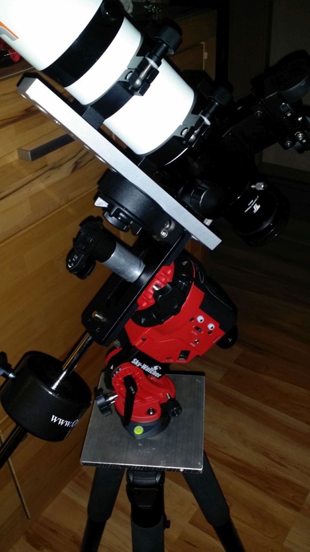

Hi Alex,
wow, sieht Klasse aus. Wie hast Du den Blitzschuh denn am Gehäuse montiert?
Hi!
Ich hab die Brachial-Methode genommen: Gehäuse aufgeschraubt, mit dem Metallbohrer ein Loch reingebohrt und den Blitzschuh festgeschraubt. Das größte Problem war, eine 1/4-Zoll-Fotoschraube zu finden, die zum Blitzschuh gepasst hat:-) Vorsicht beim Öffnen: die beiden Gehäuseteile sind über ein Kabel verbunden, das Platine und Motoren verbindet. Die Platine kann aber von dem flachen Gehäuseteil abgeschraubt werden, bevor man zum Bohrer greift.
Der Blitzschuh war der hier: http://www.amazon.de/gp/product/B00LLVBHSQ/
Heute würde ich den Blitzschuh wohl etwas weiter hinten montieren - im Gehäuse ist es recht eng; meine Schraube stößt entweder an einer Gehäuseverstrebung oder dem Rand der Plantine an. Ich bin mir nicht sicher - ich hab das letzten Sommer umgebaut, ist also schon etwas her. Sie müsste aber an der Platine anstoßen, und im Gehäuse ist eine Verstrebung, sodass man das Bohrloch ein gutes Stück nach hinten setzen müsste – was kein Problem sein sollte.
Ursprünglich hatte ich den Blitzschuh mit doppelseitigem Klebeband befestigt, das war aber nicht langzeitstabil - daher der Griff zum Metallbohrer. Pfeif auf die Garantie :-)
Sehr praktisch ist, dass der Leuchtpunktsucher (Baader Skysurfer III, ich nenne ihn jetzt Polsuchersucher) samt Lacerta-Adapter danach einfach auf die Kamera wandert, um die Ziele anzupeilen. Blöd ist, dass ich den Setup zeit- und wetterbedingt nur sporadisch probieren konnte - im Augenblick bin ich öfter auf Polarlicht- als auf Sternejagd, da brauche ich keine Nachführung. Aber flugreisetauglich ist die Montierung immer noch, und den Sprengstofftest am Flughafen hat sie auch überstanden:-)
Beste Grüße,
Alex
Hi Alex,
Danke für die Info. Uuuuhhhh, bohren!?! Das trau´ ich mir nicht zu. Hätte auch an doppelseitiges Klebeband gedacht, aber dass hast Du ja leider erfolglos wieder verworfen. Schade eigtl.!
Ja, das hat Charme: erst Polaris und danach die Ziele anpeilen. Ich habe auch den Lacedrta-Adapter, verwende ihn aber auf der Kamera. Die Lösung direkt an der Montierung ist - denke ich - deutlich stabiler. Und das "Gewicht" ist dort auch besser aufgehoben als auf der Kamera.
Hi!
Zu, Ziele anpeilen wandert der Sucher ja wieder auf Kamera, das ist nur, um den Polstern schneller im Polsucher zu haben.
Aber bohren ist kein Hexenwerk - das Gehäuse ist Alu, von daher ist's zwar eine Sauerei, aber kein Problem.
Einfach das Gehäuse aufschrauben, sich kurz irgendwo erden (Heizkörper anfassen oder so - sollte man immer machen, wenn man mit Elektronik arbeitet), Dann den Deckel abnehmen, die Stecker von der Platine abnehmen (und sich merken, welcher wohin geht), die vier Schräubchen lösen, die die Platine halten, und dann hat man ein nacktes Aluteil, das man beliebig malträtieren kann.
Damit die Schraube Platz im Gehäuse hat, ist der Blitzschuh in der finalen Version noch auf die andere Gehäuseseite gewandert.
Vorteil der Schraube: Man kann den Blitzschuh ggf. noch ein wenig ausrichten.
Vielleicht geht's auch mit Hexenbepp (Sekundenkleber), wenn der auch Metall klebt.
Beste Grüße,
Alex
