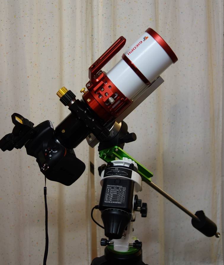

Hallo Housistar,
ich benutze die gleiche Montierung. Sie trägt eine kleinen APO 61mm cirka 2,5kg und eine Nikon D 750. Zusammen ungefähr 3,5kg.
Ich habe die Gegengewichtsstange auf 40cm verlängert und sorge dafür, dass das System auch in der Deklinationsachse ausgeglichen
ist. (kleine Abb. nebenstehend). Meine Montierung verträgt es schlecht, wenn ein Ungleichgewicht auf der RA-Achse besteht.
Mit den obigen Änderungen kann ich bei 270mm Brennweite cirka 3 Min. ohne Strichspuren belichten.

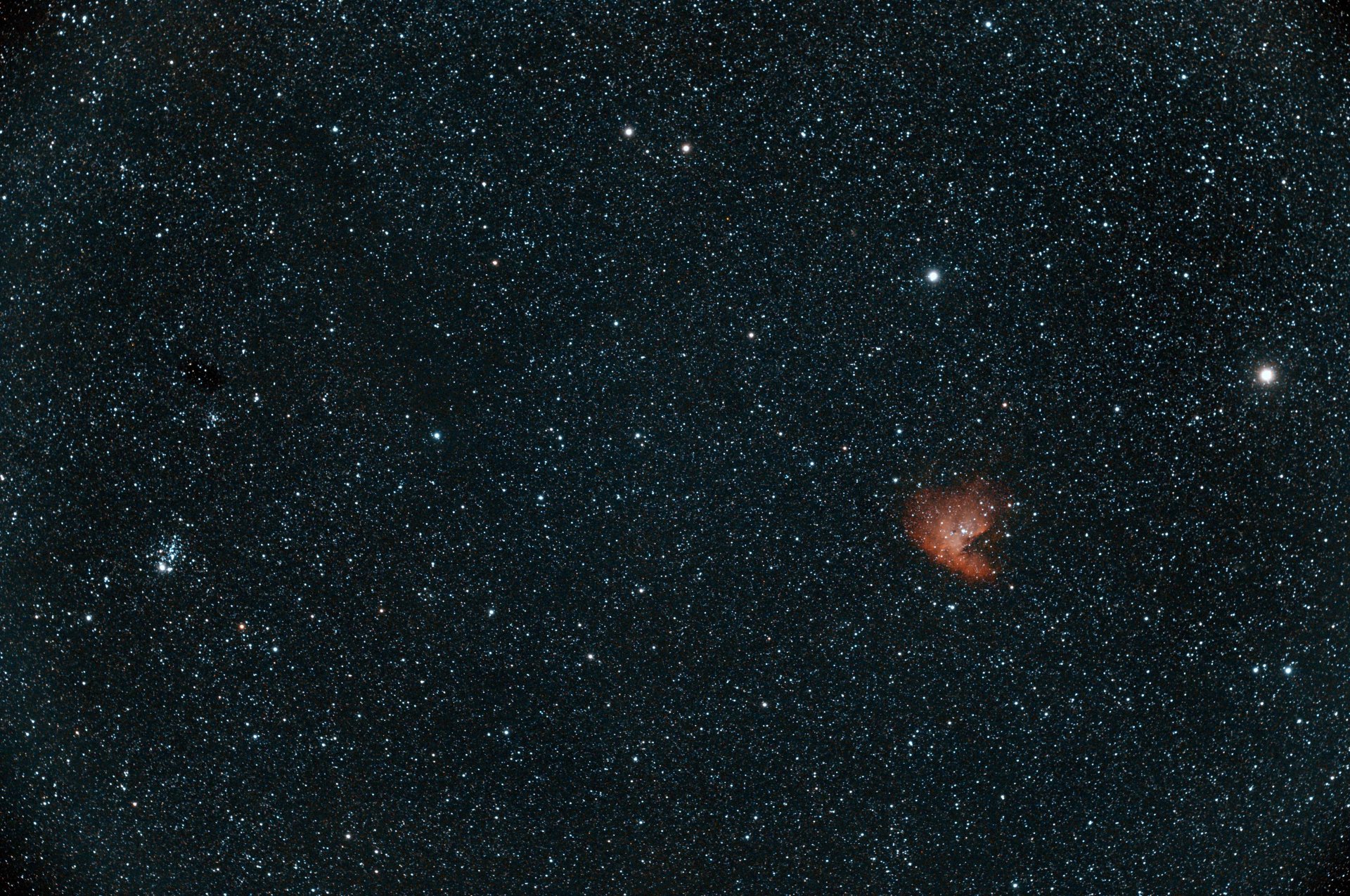

Anlage: Bild Cas/ f:270mm / Belichtungszeit des Einzelbildes 2 Minuten

Hallo raychan,
der Ausschuss hält sich bei mir in Grenzen <10%. Lediglich in den Ecken des Bildes sind die Sterne manchmal leicht verzogen. Aber das liegt
vermutlich mehr an der Optik als der Nachführung. Da ich mit einer Brennweite von maximal 270mm arbeite, ist das auch nicht so kritisch!

So sieht mein Setup aus. (Auf dem Bild ist kein Flattener am 61 EDPH, normalerweise ist das Gewicht 3cm weiter draußen)
Ich richte das Teleskop zuerst parallel zum Polsucher aus und tariere DEC aus. Vermutlich weil alles so nah wie möglich am Massenschwerpunkt gepackt ist reicht das Gegengewicht bei mir aus.
RA bekomme ich leider nicht so gut ins Gleichgewicht, da ist die mitgelieferte Prismenschiene zu kurz.
