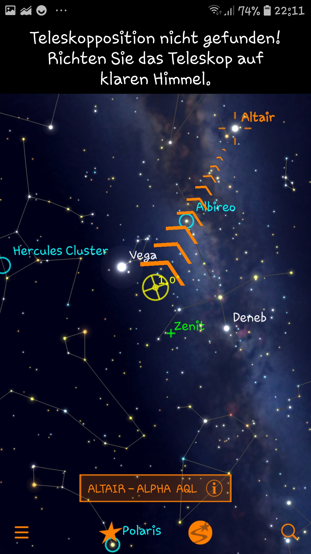

Liebe Sternfreunde und - innen,
Aufgrund der Begeisterung hier im Forum und eines Astrokollegen habe ich mir das Star Sense Explorer zusammen mit einem hochwertigen Teleskop ;) zugelegt.
Funktioniert aber leider überhaupt nicht,
Das Handling ist bestechend einfach, das System selbsterklärend bzw wird einem alles in Filmchen erklärt, Justage und Ausrichtung kein Problem, aber am Himmel erkennt es zu 95% nix. Mein Handy, ein Samsung Galaxy S7 wurde als kompatibel erkannt. Habe die Vermutung, dass es trotzdem am Handy oder einer Einstellung liegt, werde aber nach Stunden frustraner Versuche langsam wahnsinnig. Wer kann helfen?
Danke im voraus,
Michael

Hab das falsche Bild gepostet, hier die Fehlermeldung

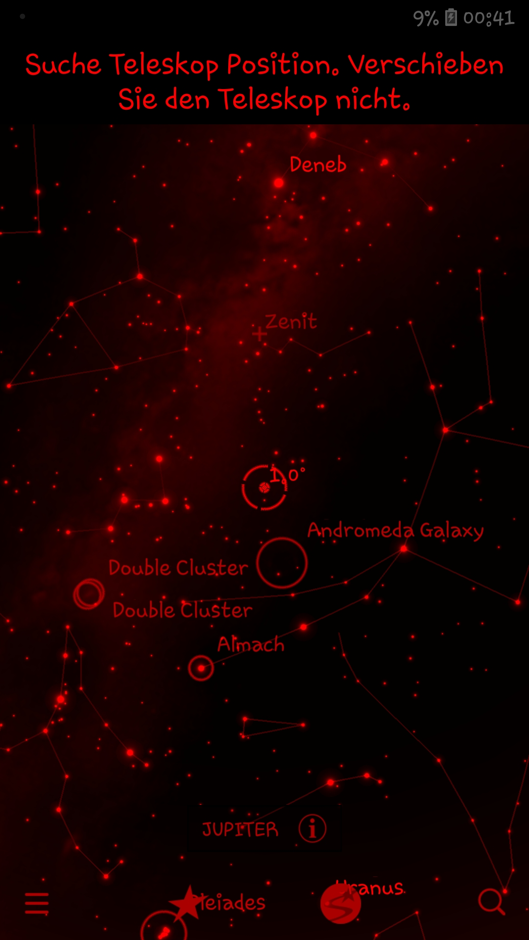

ich habe auch die Starsense App, die bei mir aber im Moment überhaupt nicht funktioniert, da sie die Kamera des Smartphones nicht mehr öffnet.
Das erste rote Bild zeigt wie die App die Position und Sterne erkennen will.
Man darf dabei das Teleskop nicht bewegen (steht da ja auch ;) ). Wenn die App keine Sterne erkennt, beginnt sie sukzessive die Belichtungszeit hochzusetzen. Es dauert also immer länger. Da muss man Geduld haben.
Allerdings wenn sie dann die längste Belichtungszeit (mehrere Sekunden) erreicht hat, abhängig von den Eigenschaften der Kamera, dann kommt mM die Fehlermeldung aus dem 2. Bild.
Hilft dir jetzt nichts, wollte es nur nochmal erklären. ;)
Peter
Es wird auch recht freie Sicht und eine akzeptable Himmelsqualität benötigt. Ich kann mir vorstellen, auf einem Balkon in der Stadt wird man sich schwer tun. Vielleicht ist hier der Grund zu suchen.
Das Handy sollte funktionieren, klappt bei mir auch auf einem Samsung A5, dessen Kamera eher als lichtschwach gilt...
Gruß Horst

Hallo!
Ich kenne das Problem und habe StarSense wieder zurückgegeben.
Ich sehe die Milchstraße mit freiem Auge, aber 90% der Zeit erkennt die App mit der Kamera meines Samsung Galaxy a51: Nichts.
Auch zeigt die App meist in eine völlig falsche Himmelsrichtung, obwohl der eingegebene Ort stimmt und die App Zugang zum Kompass des Smartphones haben sollte.
Es lief und lief und lief, es suchte und verlängerte die Belichtungszeiten. Und am Ende meldete es immer einen Fehler und forderte mich auf, das Teleskop auf eine freie Stelle des Himmels zu richten (was immer der Fall war).
Ich fürchte, die App oder allgemein das System ist einfach noch nicht ausgereift genug (oder Handykameras sind meist doch zu schlecht für diese Anwendung).
Woran auch immer es liegt - schade, aber ich habe keine Lösung gefunden und das Teleskop mit StarSense zurückgeschickt, da es einfach nicht funktionierte.

Bei mir hat es am Anfang problemlos funkktioniert, aber jetzt nachdem ich es nach mehreren Wochen wieder benutzen wollte, kann die App die Kamera nicht mehr aufmachen. Übrigens hat es bei mir auch bei relativ schlechtem Himmel, aber kein Balkon, gut funktioniert.
Zum Problem:
Auf Android wurde die Camera Schnittstelle (SDK) mit mehr Funktionen versehen, Gain/ISO Einstellungen, Belichtungszeit bis zu 30s, Fokus.
Die Camera muss das unterstützen. Einfachere Smartphones mit einfacheren Cameras unterstützen es oft nicht. Dann kann die App wenig oder gar nichts einstellen.
Mein Smartphone Xiaomi POCO X3 NFC unterstützt die Schnittstelle und es hat auch gut funktioniert.
Ich denke, dass bei mir durch Updates oder Installation anderer Apps die Smartsense App nicht mehr korrekt auf die Camera zugreifen kann.
Ich habe auch schon ein Ticket beim Celestron Support aufgemacht.
Zweitens:
Man kann im Menu der Smartsense App die erweiterte Camera Steuerung einschalten.
Das sollte man unbedingt testen.
Soweit ich mich korrekt erinnere konnte ich am POCO dann sowohl ISO als auch Fokus, Belichtungszeit einstellen.

Liebe Sternfreunde,
vielen Dank für Eure raschen Antworten.
An das Problem mit dem Störlicht von außen habe ich auch schon gedacht, aber wir haben heute bis 2 Uhr auf freiem Feld beobachtet und der Kollege, dessen Star Sense problemlos funktioniert, stand nur 5 Meter entfernt. Keine Wolke am Himmel, kein Mond. Allerdings hat der Kollege ein Iphone, weswegen ich auch glaube, dass es irgendein handyinternes Problem sein muss, weil an dem Spiegel und der App an sich ja nix kaputt sein kann. Habe die App auch nochmal neu installiert.
Das Programm zeigt ja auch an, wenn es die ISO und Belichtungszeit hochfährt bis bei ISO 1600 und 8 Sek Schluss ist. Dann kommt die Empfehlung Celestron zu kontaktieren.
Mein Handy macht max. ISO von 800 und eine Belichtungszeit bis 10 Sek. Die erweiterte Camera Steuerung habe ich in verschiedensten Kombinationen ausprobiert, half leider nix

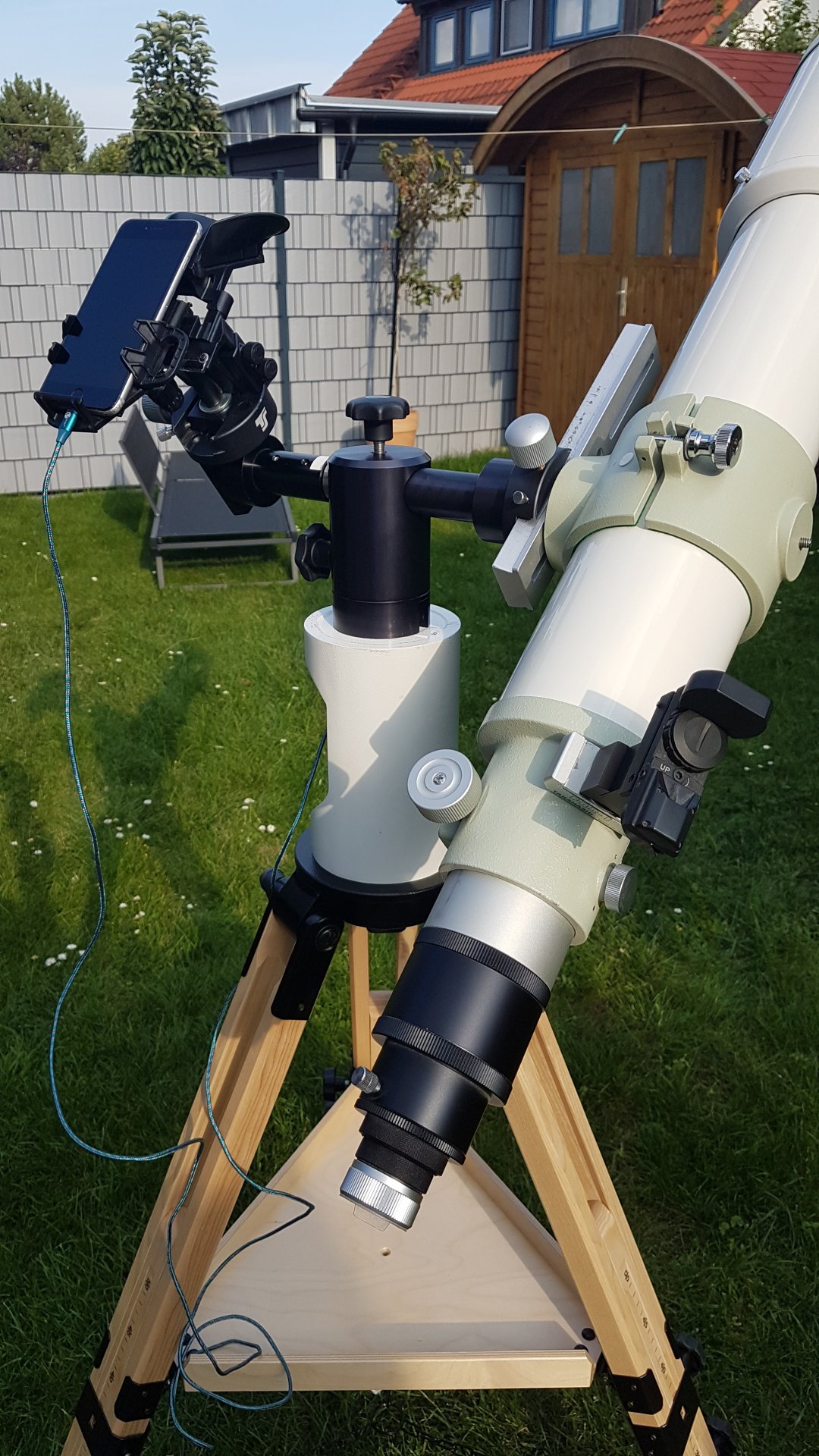

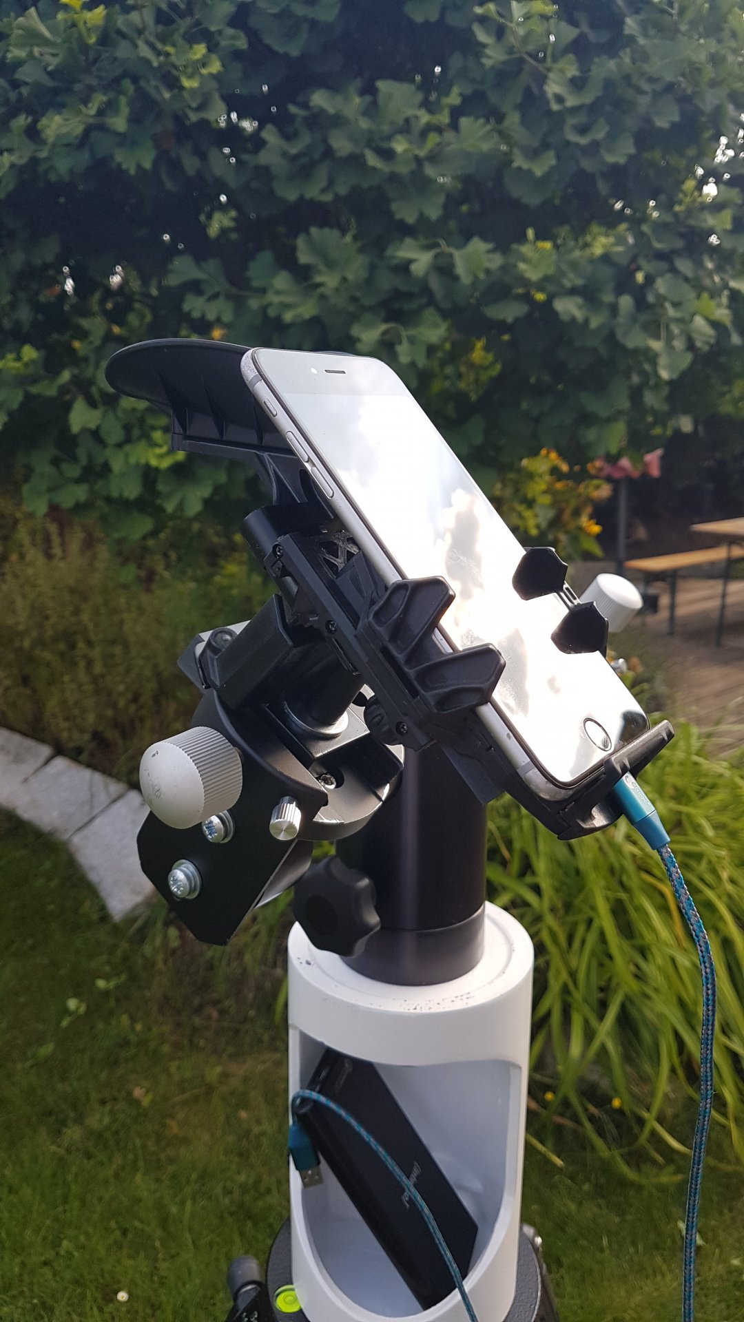

Habe den Vorschlag von Max umgesetzt und mir ein gebrauchtes Iphone 6 plus organisiert und siehe da, das Ganze funktioniert nun so wie es soll.
Es lag also doch am Android-Handy (Samsung S7), obwohl dieses expliziert von Celestron als Star Sense-tauglich ausgewiesen wurde.
Wieder was gelernt.
Nochmals vielen Dank für die interessante und zielführende Diskussion

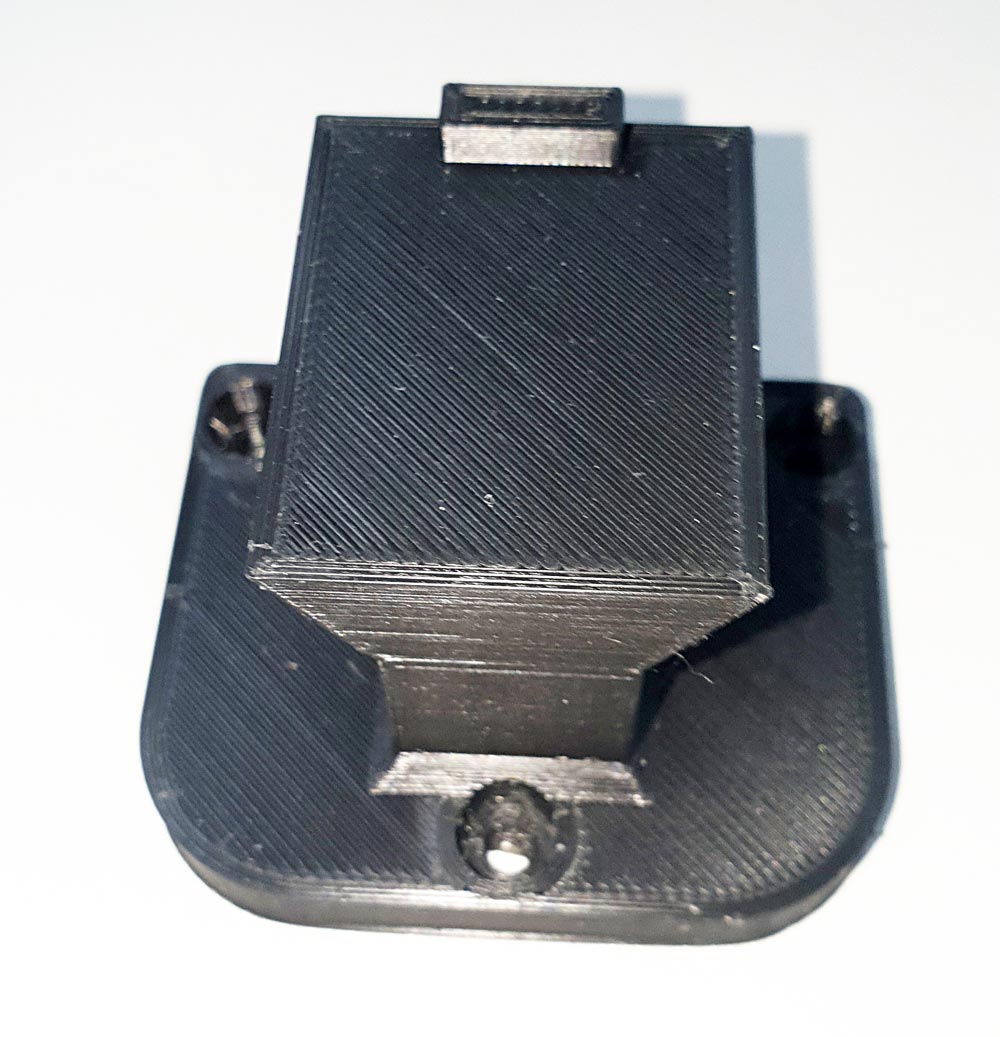

Ich habe dazu die Daten von @wynnie verwendet, mir aber noch einen Anschlag für den Sucherschuh (wenn die Feststellschraube rechts ist) mit dran machen lassen. Danke an dieser Stelle an @wynnie für das zur Verfügung stellen der 3D-Datei.
für alle die einen Starsense Explorer auf ihr Teleskop montieren wollen (wie auch ich), ist hier ein Adapter für den Sucherschuh.
Die Erweiterung der Datei als auch der Druck wurden zuverlässig und mit ultra kurzer Lieferzeit vom Forums-Kollegen @Astro Steve durchgeführt. @Astro Steve hat mir sogar zwei verschiedene Datei-Varianten mit dem Anschlag gemacht, eine für Schraube links und eine für Schraube rechts. Wenn jemand die Dateien braucht kann er sie gerne bei mir anfragen oder auch gerne direkt bei @Astro Steve beauftragen.

Ergänzung:
Ich habe das Star Sense Modul auf eine kurze Prismenschiene gesetzt und kann es über eine Prismenklemme variabel an der Giromontierung oder am Dobson befestigen.
P.S Danke Hans-Jürgen, war eine schöne Spechtelnacht am Freitag
