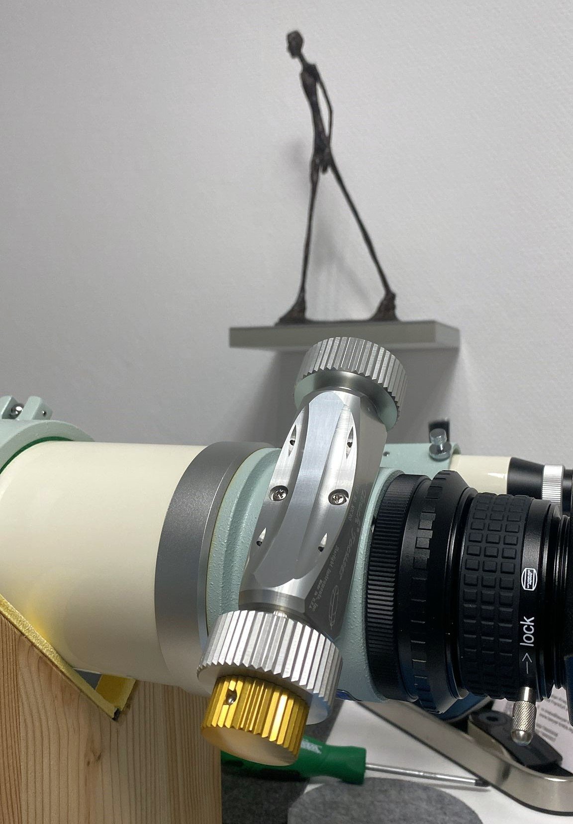

Komme gerade vom Balkon und habe Vergleiche von Orthos und Pentax XW Okularen vorgenommen. Beim Abbau und herein tragen des Tubus bin ich mit dem Starlight Microfokus FTF90 / MPA2.5 am Türrahmen hängen geblieben.................

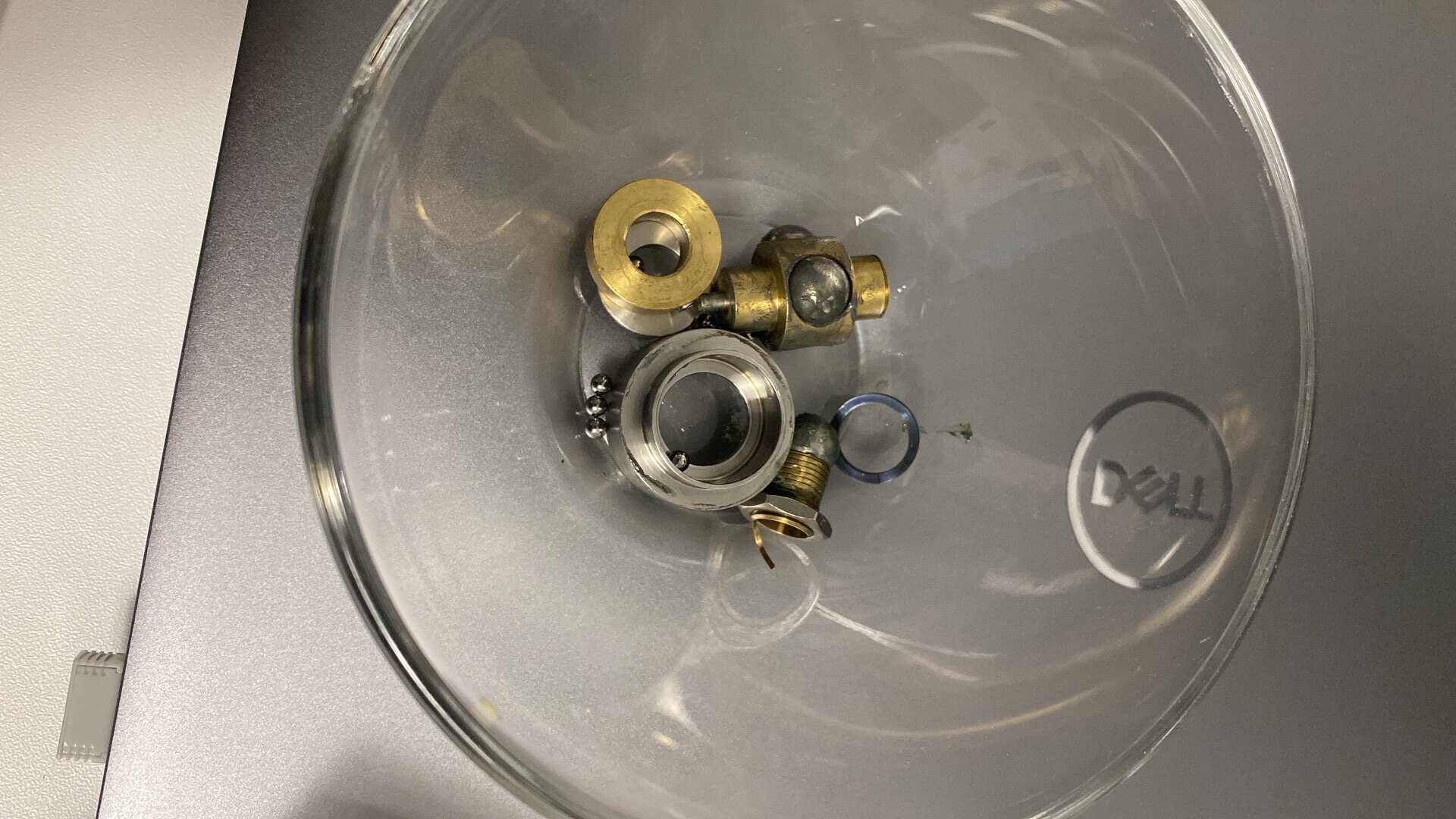

Die Feinfokussiereinheit ist krumm und das Lager unwuchtet im Lagergehäuse. Bei der Demontage vom OAZ gab es einen "Knall" im Gehäuse. Da scheint eine ?Blattfeder? verbaut zu sein? Ich kann mit ein wenig Zug die Federspannung fühlen. Federdruck im Gehäuse ist nicht mehr vorhanden.
Hat jemand bereits den Typ Starlight schon einmal auseinander genommen oder kann mir einen Rat geben?
Boar, bin ich sauer auf diesen Rahmen........... Schuld sind immer die anderen................. :(
.............. hat sich denke ich erledigt, die Freder ist gebrochen und das ganze Innenleben wollte an die frische Luft. Die Konstruktion allerdings ist etwas seltsam..........

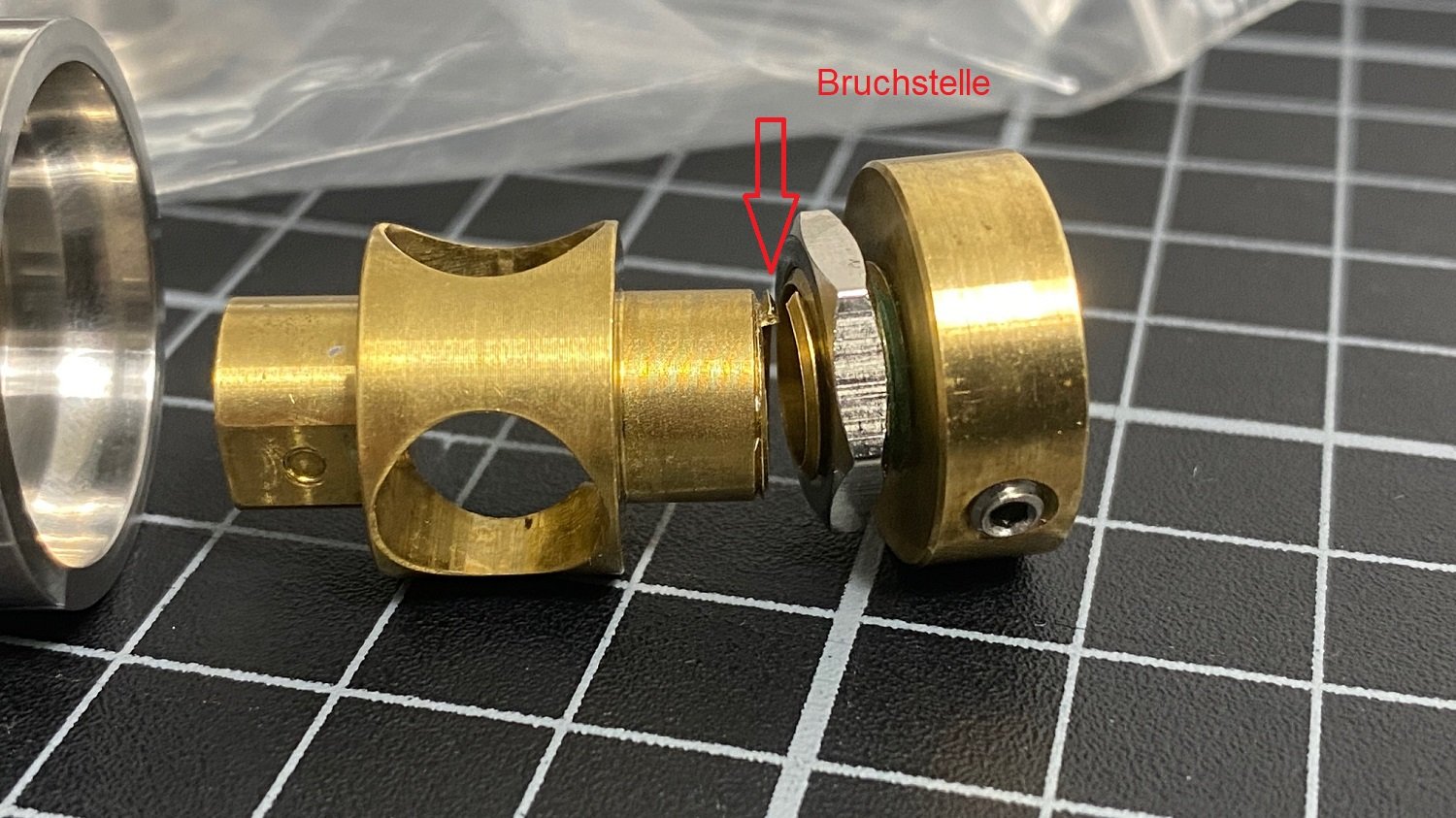

Ich muss meine implizierte Annahme mit dem Verdacht auf "Spahn" zurück nehmen. Denn jener war es, der mir bei Lösen der kleinen Inbusschrauben augenscheinlich entgegen kam, als erstes sichtbar wurde. Geschuldet der Tatsache, als das die Druckfeder ja nun die gebrochenen Teile auseinander drückte und nur noch durch einen Spahn, eine Windung Material verbunden war - Fehlinterpretation also.
Das Bauteil - siehe Bild 01 Bruchstelle - war ja noch an dem abgescherten Gegenüber verbunden. Da dachte ich, es sein ein konstruktive funktionales Bauteil.
Also, scheint ein klassischer Scherbruch zu sein. Die Wandstärke allerdings ist in meinen Augen aber tatsächlich an der untersten Grenze. Die Nabe am Kugelkäfig nimmt nach durchführen in das Gehäuse das Kugellager auf. Eine Manschette verkleben scheidet m.E. somit aus. Evtl. Hartlöten.......... hm..... ich grüble einmal ..........

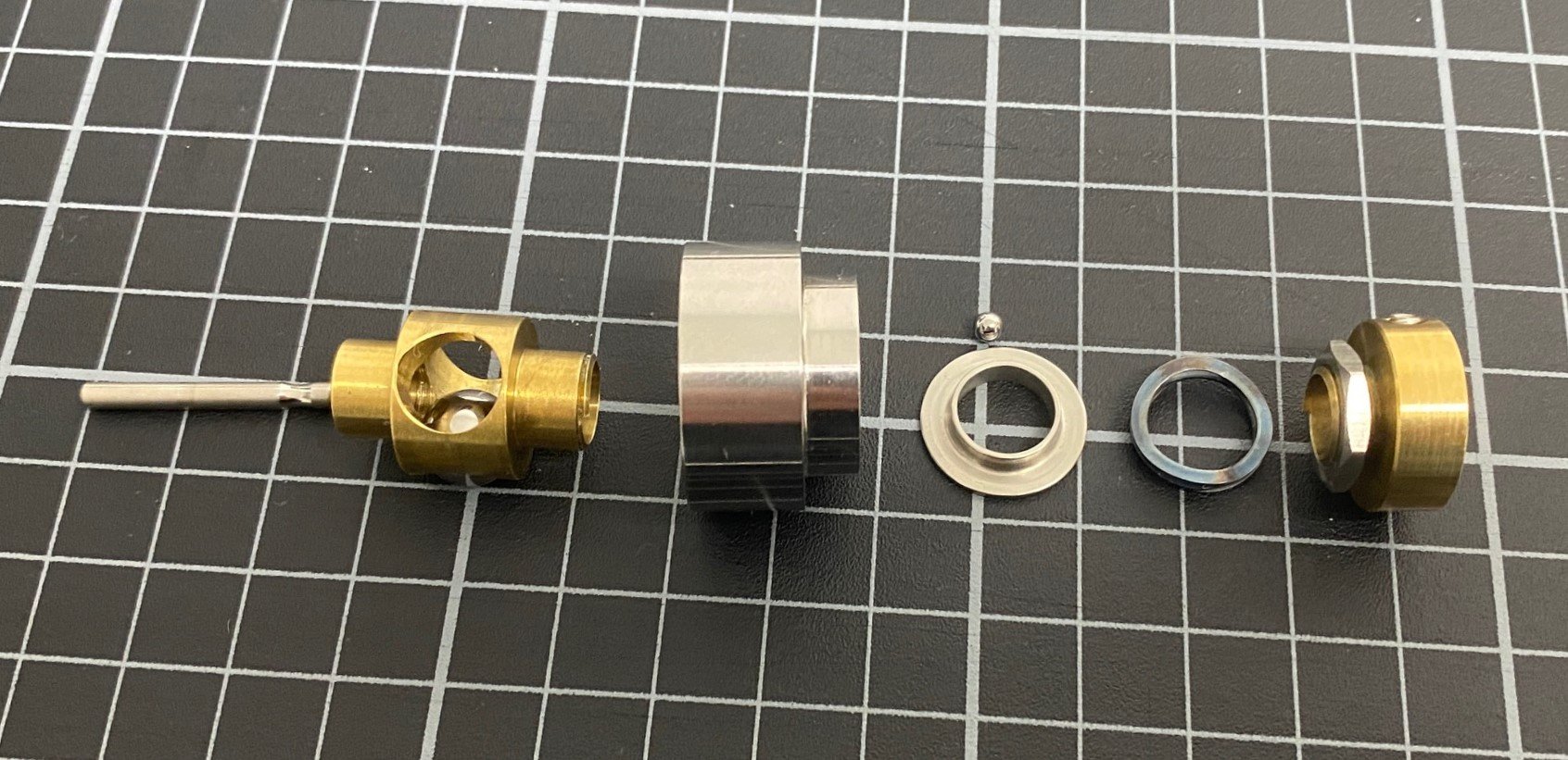

Ich habe bereits einige solcher Feintriebe zerlegt und neu gefettet, oder auch die dünne Antriebswelle nachpoliert. Deiner ist kaputt, jegliches Nachdenken hilft da nicht weiter.
Ich baue die Feintriebe bei meinen Teleskopen fast immer aus, da an deren Stelle der Autofokus montiert wird. Etliche liegen bei mir in der Bastelkiste, man kann nie wissen, wo man sie braucht. Evtl. auch zum Rückbau bei Weiterverkauf.
Was Du tun kannst: Messe die Schnittstellendurchmesser, Messschiebergenauigkeit reicht. Das ist einmal der grosse Aussendurchmesser des Stahlteils (dürfte um die 19mm sein), und den Innendurchmesser des abgerissenen Messinggewindes (ersatzweise den Durchmesser der zuvor darin montierten Welle, ist genauer). Dann frage hier im Forum, ob jemand einen Feintrieb mit den gewünschten Maßen abgeben kann.

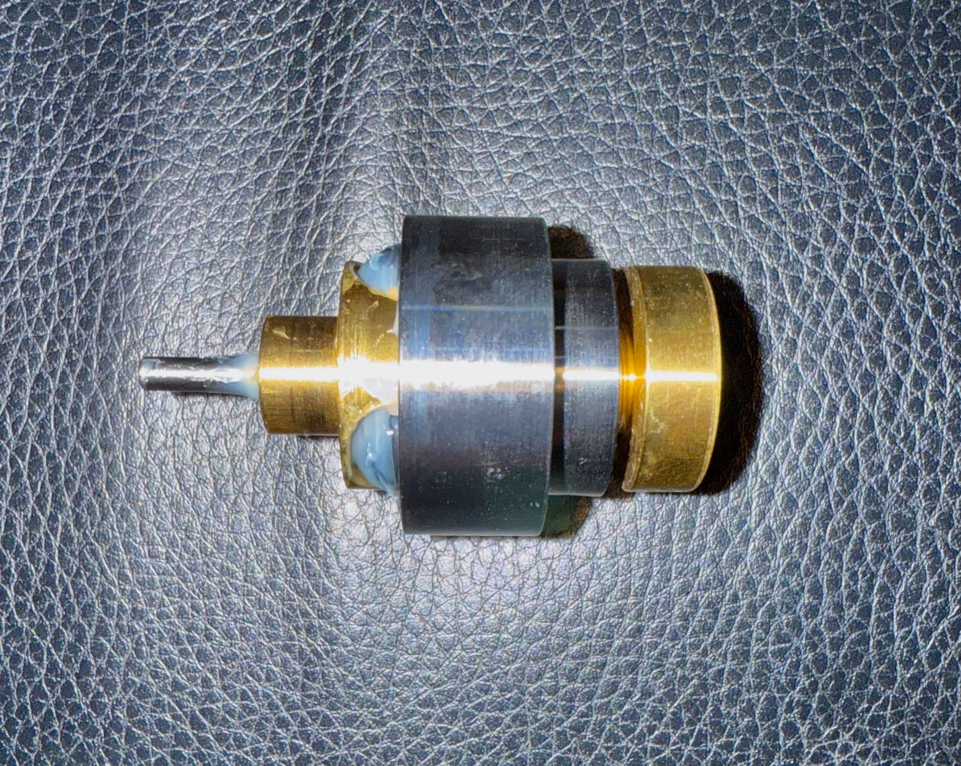

Schlussendlich habe ich das Bauteil neu bestellt und es ist auf dem Weg. Ich habe über einen langen abseits der Bestellung sehr aufschlussreichen Mailverkehr die Firma kennen lernen dürfen. Diese Kundennähe ist schon bewundernswert und verdient größten Dank.

26.11.25 bestellt, 06.12.25 angekommen. Plus Zoll in Summe ~174,-€.............. dann gibt es ausnahmsweise dieses Jahr weniger Spekulatius.
