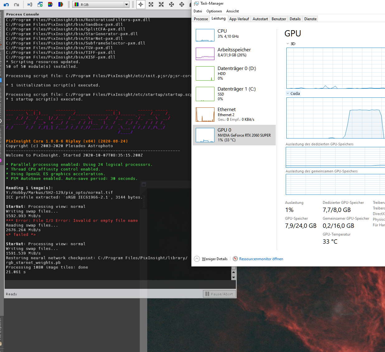

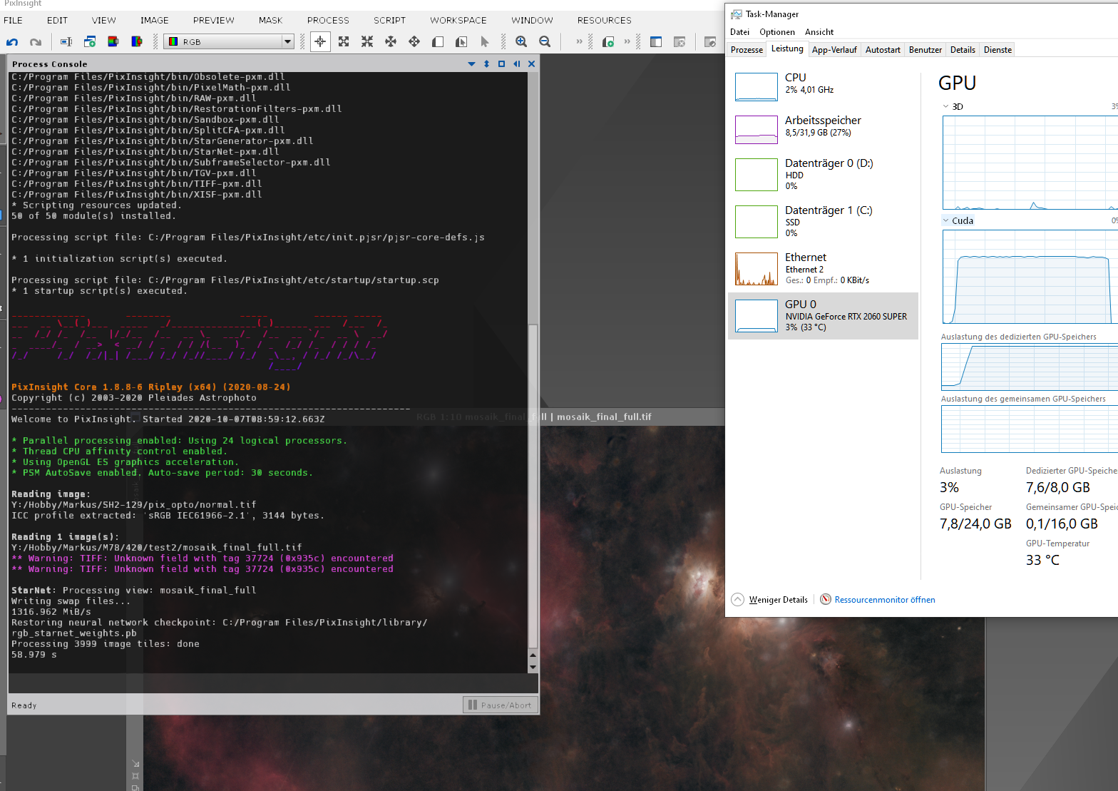

echt krass. Ich habe das gerade mal eingerichtet. Mein Ryzen 9 ist ja nicht gerade langsam, aber das toppt alles.
Ja, dass hatte ich ja schon in der Python variante gesehen und jetzt ist es in PI integriert ;)
Wie groß war dein Image?
Oh, na da bin ich ja mal gespannt..! :cool:
Starnet war bisher mehr so "auslösen und gemütlich essen gehen" o.ä....
Okke
ich hab's bei mir ausprobiert. Aber leider tut sich mit meiner Grafikkarte nichts, obwohl CUDA-Unterstützung angegeben ist und auch bei der Installation und dem Versionscheck nirgends gemeckert wird. Vielleicht ist irgendwann dann auch eine neue Grafikkarte fällig. Es ist zugegebnermaßen nicht die neueste. Wäre toll, wenn Pixinsight damit auch bei anderen Tools in Zukunft beschleunigt würde.
