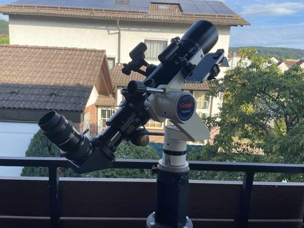

Mein Setup wird
  1. meist auf dem Balkon benutzt, da begrenzt die Markise den Blick zum Zenit
  2. nicht mit dem originalen StarSense-Dock
  3. auf einer Vixen Porta, die auch nicht sinnvoll über den Zenit hinaus schwenken kann
Ich habe also schon einmal einen deutlich anderen Winkel als das originale Dock. Mag sein, dass ich deshalb noch nie Probleme gehabt habe. Oder dass die Software einen einfach in einem Bogen leitet, sodass man das Teleskop nicht auf den Kopf stellt. Daher die Rückfrage.

DerOriginaldock hat ja eine propietäre Klemmstelle und dort wechselt er hier zwischen den Geräten. Das Gegenstück dazu wurde in der privaten Werkstatt gleich neben der Sternwarte angefertigt.
  1. auf einer Vixen Porta, die auch nicht sinnvoll über den Zenit hinweg
Den Anhang 350451 betrachten
Das klingt plausibel. Danke für diese Info.
... also versuch das doch mal mit einem anderen Winkel (steiler/flacher) und berichte.
Das geht hier beim RASA36 auf der Sideres85-Montierung tatsächlich: Da sitzt der Starsensedock an der Gegengewichtstange und kann beliebig verdreht geklemmt werden. Schon wegen des bequemeren Einblicks. Er muss nach bisherigen Erfahrungen bloß gut rausgucken können. Freilich wird er meistens schon ähnlich dem RASA orientiert, benutzt.
