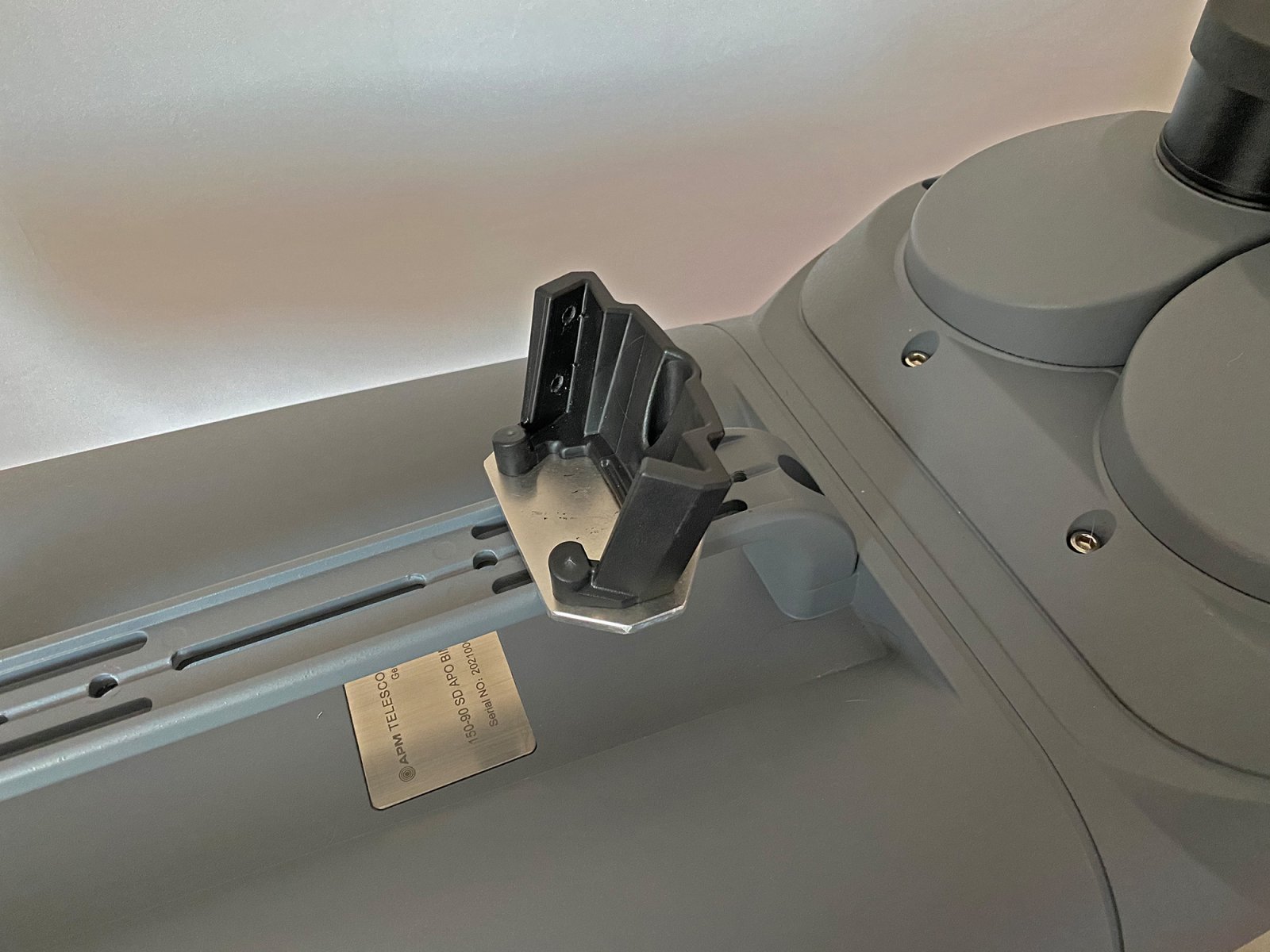

Der Adapter auf den Griff montiert:

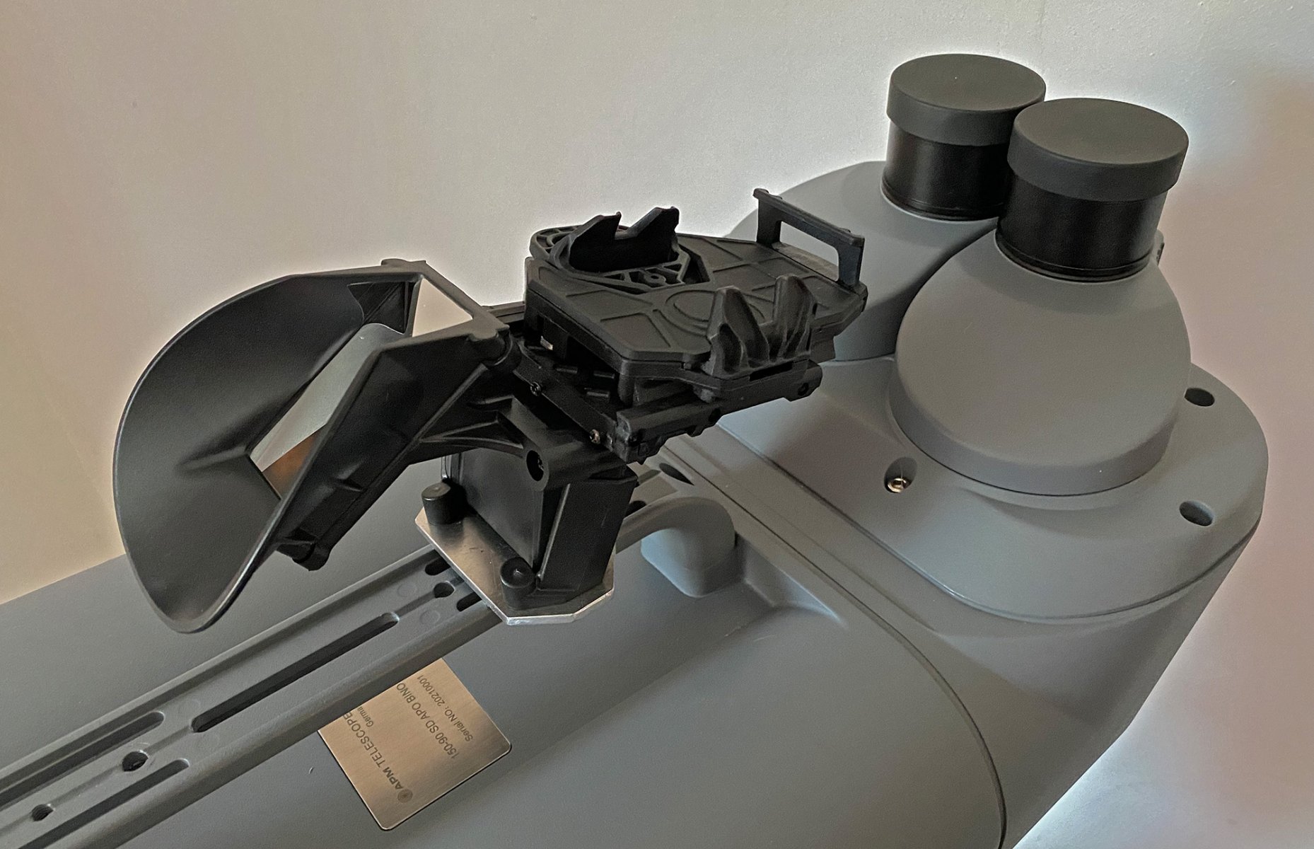

Die Smartphonehalterung mit Winkelspiegel aufgesteckt:

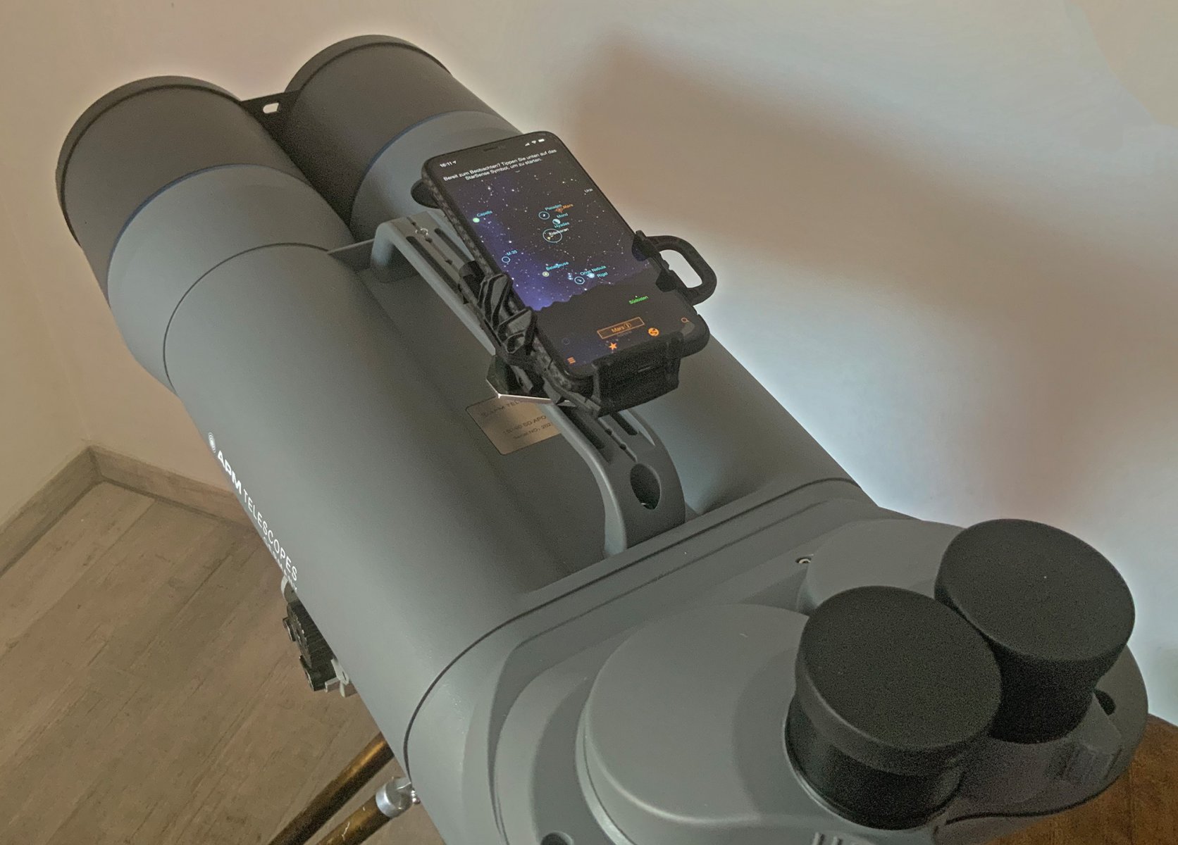

Smarthone eingelegt und App gestartet:
Heute Abend konnte ich einen ersten Test unter Sternenlicht durchführen und der war ein voller Erfolg.
Nach einer schnellen Justage der App kann man jedes Objekt in der App einfach anfahren.
Dazu wählt man es aus, folgt mit dem Fernglas (oder Teleskop) den Pfeilen auf dem Bildschirm und wenn man das Ziel erreicht hat ist es auch im Okular.

Der Halter wiegt ca. 350 Gramm, genau kann ich es nicht sagen, da ich das Unterteil auf das Bino geschraubt habe.
Ich habe viel über den StarSense Explorer gelesen und irgendwo stand auch etwas über den Einfluss der Handykamera, bessere Qualität ist natürlich besser.
Mein iPhone hat 3 Kameras, aber ich kann nicht auswählen, welche verwendet wird.
Soweit ich weiss wird immer die Weitwinkelkamera verwendet.
In der Dämmerung bekommt man übrigens die Fehlermeldung, dass er sich nicht orientieren kann und man warten soll, bis es dunkel ist :)
Aktuell gibt er auch die Warnung aus, dass die Orientierung in der nähe des hellen Mondes nicht perfekt funktioniert und man besser Objekte nicht in direkter Nähe des Mondes beobachten soll :)
Morgen werde ich wieder beobachten, dann kommen meine kurzbrennweitigen Okulare.
Dann will ich auch die Justage noch mal genauer machen, bisher war das nur grob.
Ansonsten warte ich auf die Lieferung meines Zenitprismas und werde dann damit eine minimalistische Halterung genau für mein Smartphone bauen
