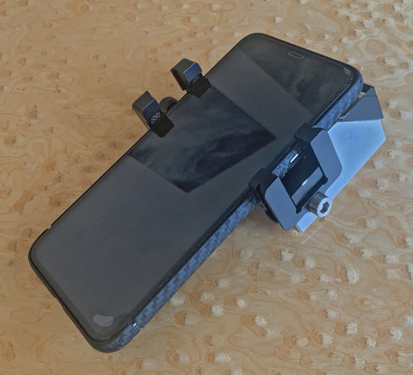

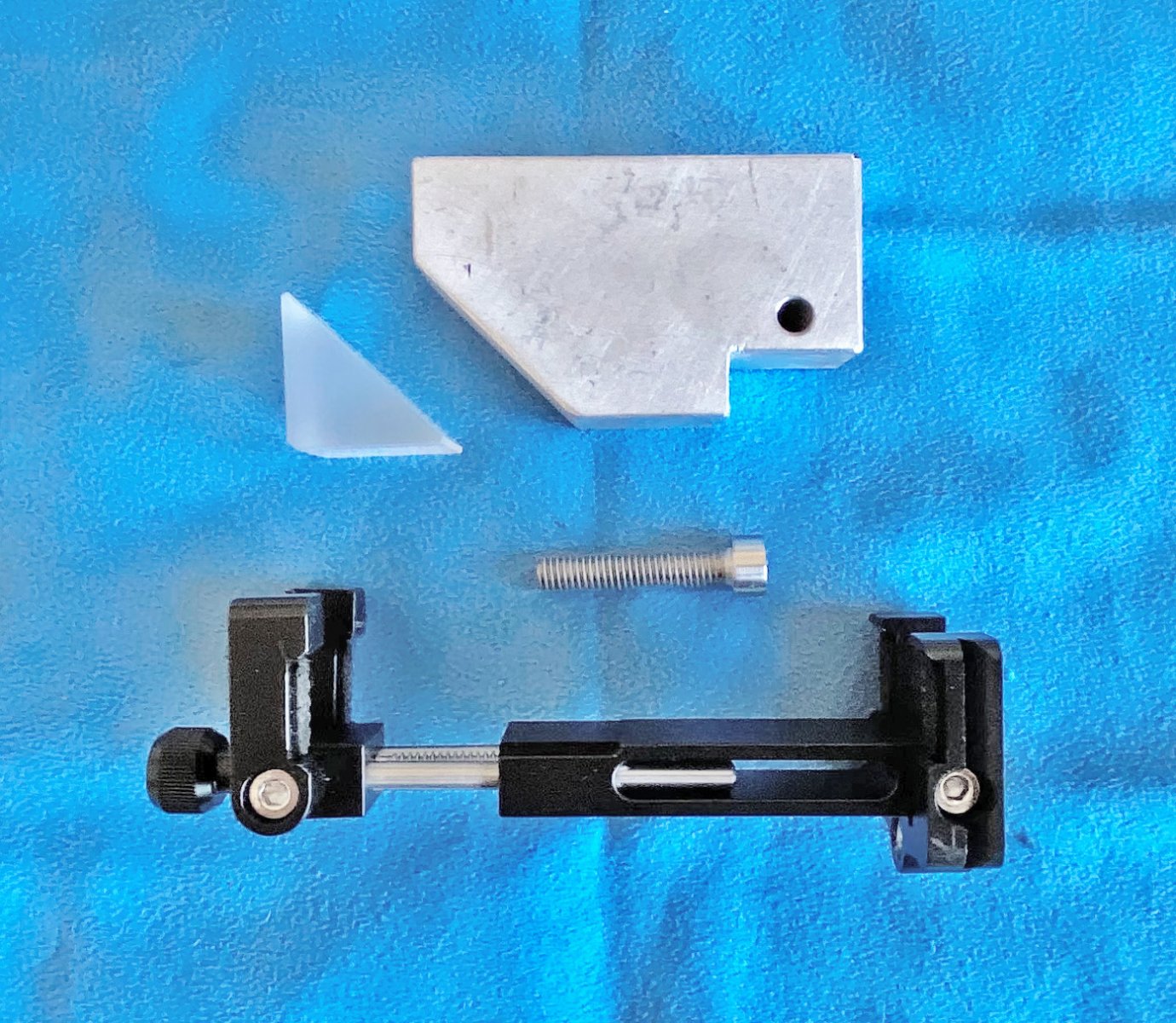

Also mit dem Prisma klappt es leider nicht.
Es ist zu nah an der Linse und dadurch gibt es Artefakte im Bild.
Für den richtigen Abstand müsste das Prisma deutlich größer sein, ein 2" Prisma würde da nicht reichen.
So hätte es ausgesehen:
Das Projekt gebe ich deshalb aber nicht auf, ich verwende dann halt einen Planspiegel, der schon an mich unterwegs ist :)

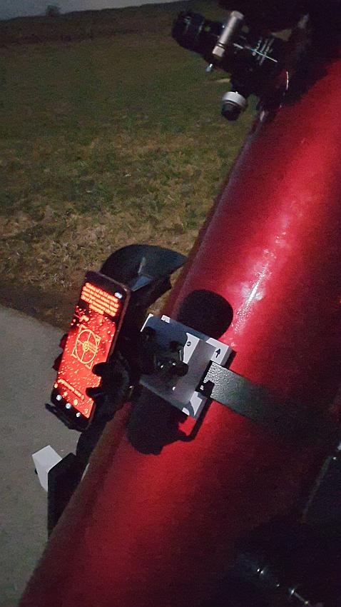

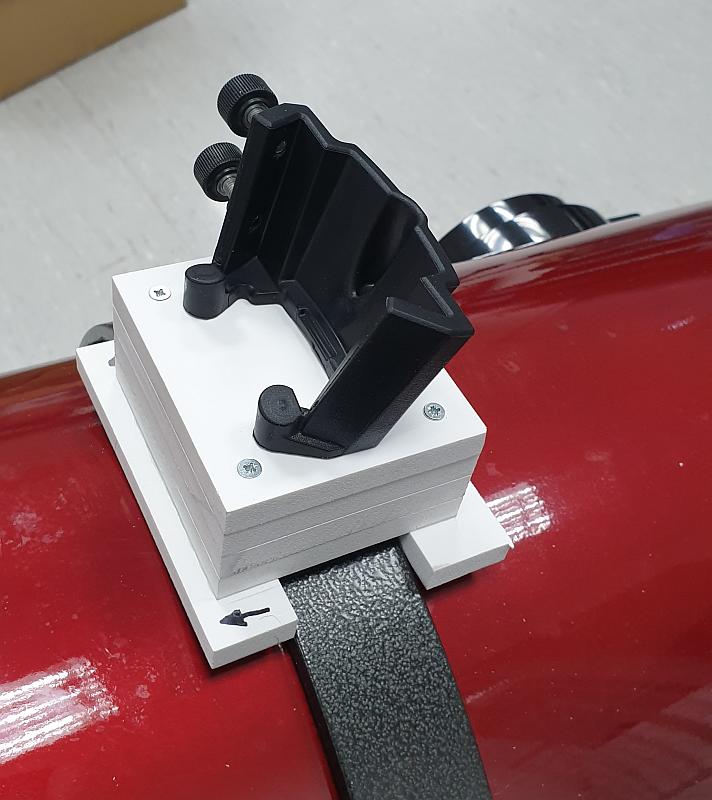

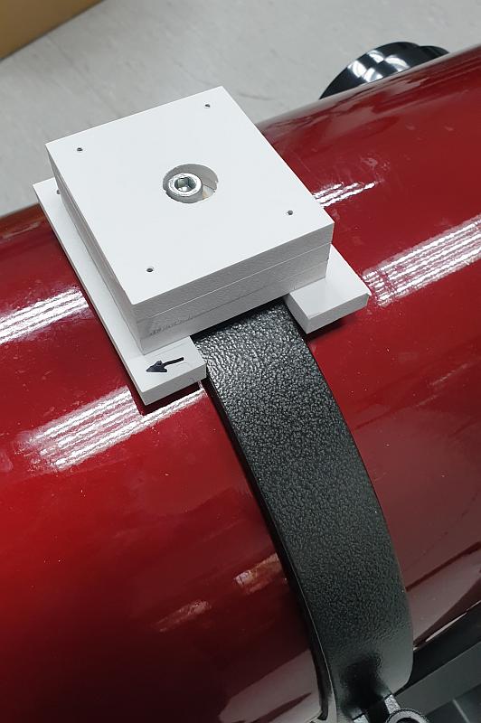

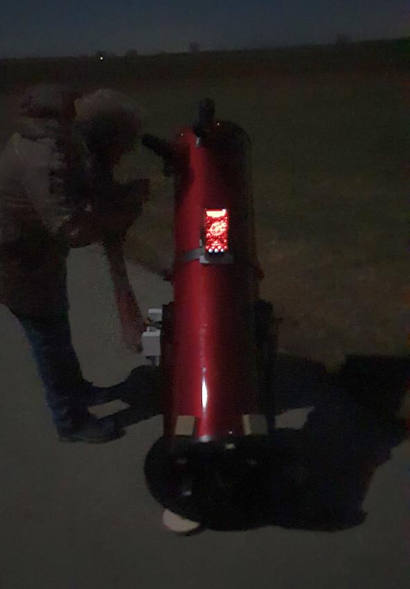

Hallo!e Starsense Begeisterte,
Meine Lieferung mit dem 700/70 ist heute auch angekommen. Ich habe auch erste Navigations-Versuche mit dem "Lieferzustand" unternommen. Mann, ich dachte gar nicht dass man so viel Plastik verbauen kann. Wenn das mein erstes Teleskop gewesen wäre, würde ich immer noch glauben die Erde ist eine Scheibe und die Sonne dreht sich um die Erde .... obwohl Galilei hätte wahrscheinlich für das Stück China gemordet. Ich will aber das Ziel nicht aus dem Auge verlieren. Es ging ja eigentlich um den Software Freigabe Code und den Smartphone-Halter. Der ist übrigens nur mit drei Schrauben auf das Teleskop, das scheint tatsächlich ein Metalltubus ( aus Chinesium???) zu sein und besteht aus zwei Teilen. Dem eigentlichen Halter mit waagrechter Montage Fläche an dem ein dem Teleskop-Radius angepasster, abgerundeter Montage-Adapter angeschraubt ist.
Ich denke ich werde zum Test mit meinem Dobson den Halter auf eine passende Plattform (Aludibond - Platte) bauen und diese dann auf zwei Tubus-Schellen drauf schrauben. Mal morgen schauen.
Gute Nacht! MünchenBeiNacht - Ewald
Hallo Ewald,
schön, dass es nun auch bei Dir losgeht.
Das unterste, gebogene Plastikteil mit der Krümmung des Tubus lässt sich übrigens abschrauben.
Dann hat man eine gerade Montagefläche, was den Anbau deutlich erleichtert.
Grüße und viel Spass beim Basteln
Jochen

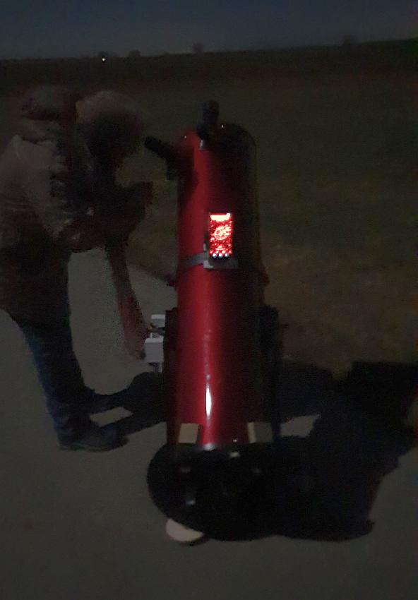

Hi Jochen,
ich benutze es im Moment am original Teleskop.
Hurra, irgendwie hat es jetzt doch funktioniert!
Mit Sirius, der war so hell, dass ich ihn auf dem Display gesehen habe.
Aber das System muss man gegen Licht abschatten. Das darf kein Licht vom Mond oder der Umgebung abbekommen.

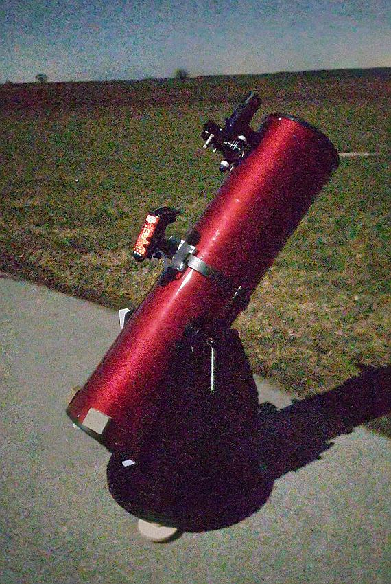

Hallo Plate-Solver,
nach dem gestrigen ernüchternden, frustrierenden Versuchen mit dem Original Celestron 700 mm Dunkel-Nichtseher, also wirklich ich hatte ja keine Vorstellung was man alles aus Kunststoff für Astronomie bauen kann, heute der Durchbruch mit unserem 10" f/5 Dobson. Unter Tags habe ich mir erst Mal ein Provisorium gebaut. Dazu habe ich eine Tubus-Schelle verwendet und per M8 eine Plattform befestigt.
Da drauf wird dann noch Mal eine Platte mit dem Celestron Halter angeschraubt.
Das war erst Mal für erste Versuche, denn ich hatte Bedenken, dass das Sucherfernrohr und der OAZ eventuell stören könnten. Aber wie sich heute Abend rausgestellt hat, ist das kein Problem.

Klar haben wir jetzt eine Zweifach Herausforderung:
  • 1x Einstellung, Parllelität Sucherfernrohr zu Newton
  • 1x Einstellung, Parllelität Smartphone zu Newton
Wir haben aber heute Nacht die Kalibration nach ein zwei Anläufen problemfrei mit Sirius hinbekommen. Für Fine-Tuning haben wir es dann sogar mir Mars ohne Probleme noch Mal gemacht. Als wir, meine Frau Susanne und ich dann Sicherheit hatten, dann haben wir uns mit der Liste der Sterne gespielt. Als dann nach gut 30 Minuten unser Newton auch auf Temperatur war und das Seeing deutlich besser wurde, obwohl Madame Luna sich von Ihrer besten, hellsten Vollmond-Seite zeigte, hat die Kombination Celestron App mit unserem Newton richtig begeistert. Völlig auf den Hintern habe ich mich gesetzt, als wir unser 8,5x Okular im OAZ hatten und wir Uranus angesteuert haben. Susanne meinte noch, mache erst das 24er rein, ich aber doch einen Blick auf Uranus riskiert hatte. Da stand er mitten im Gesichtsfeld in Blau! Wahnsinn ! Einfach so!
Wir waren beide völlig aus dem Häuschen. Die Software hat perfekt, gut repoduzierbar uns zu allen vorgeschlagenen Objekten geführt!
Also bei uns hat die Zukunft begonnen!
MünchenBeoiNacht - Ewald
Hallo Ewald,
das klingt doch super und freut mich sehr!
Sehr schön auch Deine Adapterbastelei :-)
Ja, man muss sich mit den Feinheiten und Eigenschaften noch ein wenig auseinandersetzen, aber das Ergebnis ist dann doch verblüffend genau.
Kein Herantasten mehr mit Okularen mit weiterem Feld sondern direkt mit der gewünschten Vergrößerung das Objekt anfahren und sicher wissen, dass man auch an der richtigen Stelle am Himmel ist.
Die Zeit zum Beobachten und nicht zum Suchen nutzen :)
Grüße Jochen
was ich noch vergessen habe ein paar Fotos von heute Nacht. Übrigens unsere Smartphone die wir einsetzen sind Samsung S9. Hier Fotos im Nachtmodus.
Eigentlich schon irre was so eine Handy nur mit Mondlicht kann. Man beachte den Schatten vom Newton im Mondlicht.
Hier noch ein normales Foto ohne Blitz.
Gute Nacht aus München - MünchenBeiNacht - Ewald

Das Starsense System hat echt begeistert und für mich ist der Smartphone Halter nebst dem Freigabe Code für die Software alle Mal das Geld wert.
