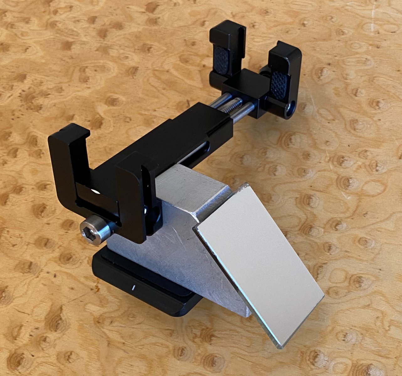

Heute war ich wieder draussen um den neuen Halter zu testen.
Und genau wie geplant ist er ein voller Erfolg.
Insbesondere die Sache mit dem Kugelkopf funktioniert genau so, wie ich mir das vorgestellt hatte:
Man zentriert ein Objekt im Okular und schwenkt dann das Objekt in der App per Kugelkopf genau an diese Position im Fadenkreuz.
Von da an ist die Genauigkeit beim Anfahren der Ziele wirklich perfekt, auch bei höchsten Vergrößerungen ist das Objekt genau im Okular zentriert.
Zukünftig werde ich zu Beginn des Beobachtungsabends die Justierung einmal genau so machen und fertig.
Der kleine Halter ohne Plastik ist natürlich auch extrem nett.
Ich hatte heute keine Probleme mit Streulicht oder Beschlag, ob das so bleibt muss man mal abwarten.
Der gedruckte Halter aus dem CPF hat ja eine eingebaute Spiegelheizung ...
Für mich ist das Projekt "Sucher fürs Bino" damit abgeschlossen, alles ist genau so wie ich es mir nur hätte erträumen können:
Klein, kompakt, unkompliziert, ohne Encoder und Kabel und vor allem extrem präzise.
Grüße Jochen

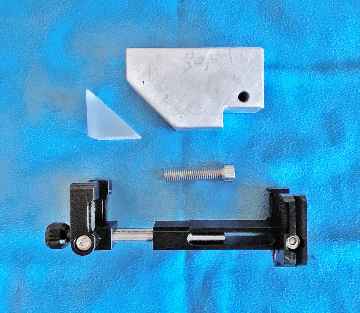

Hallo Jochen,
irgendwie ist mir Deine "kleine" Lösung die Du Dir für den Halter jetzt selbst bzw. aus gekauften Teilen gebaut hast nicht klar geworden.

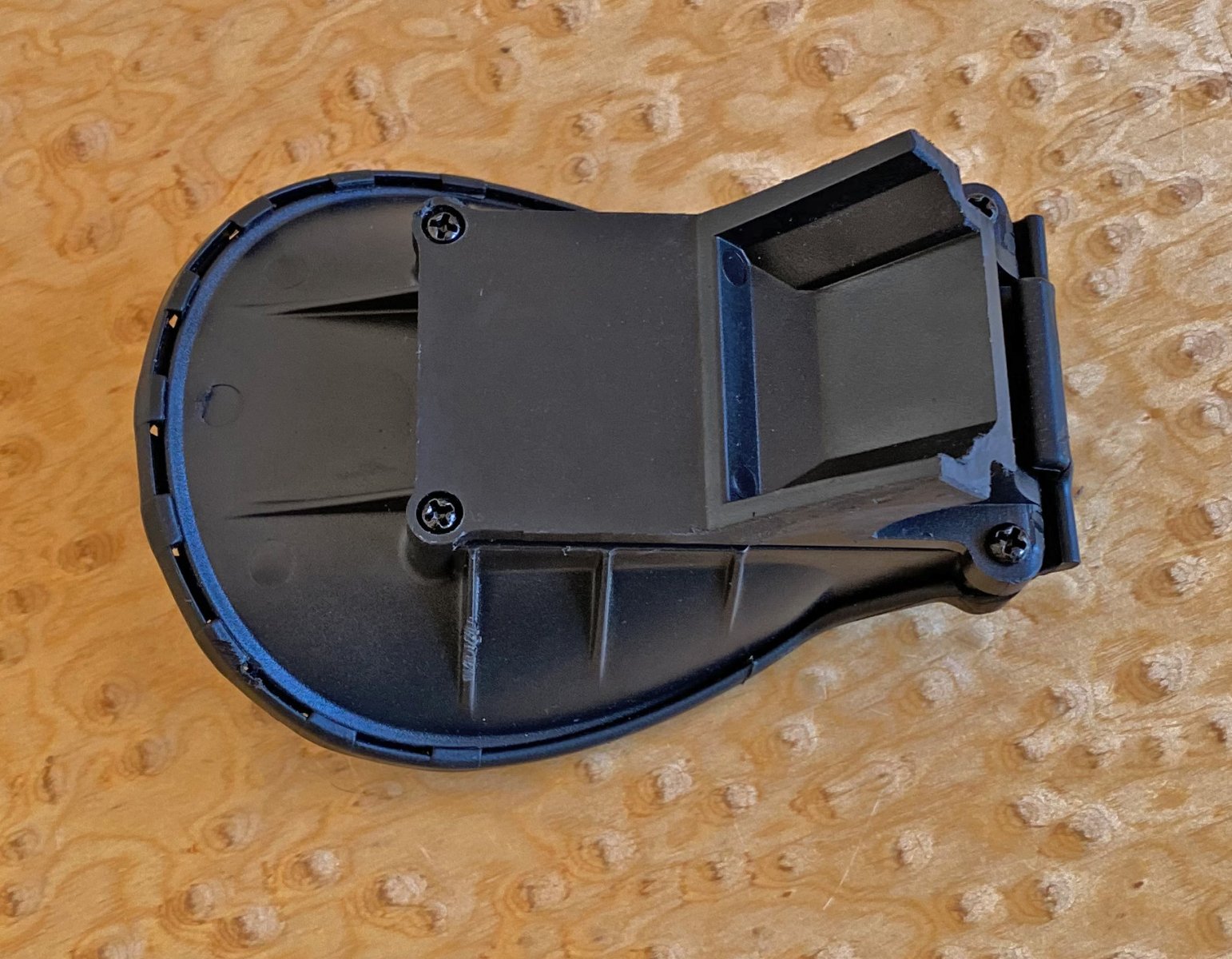

Ich würde gerne an dem groben Plastik-PVC-Klotz-Unterbau bei meinem Dobson noch etwas Aussehens-technisch feilen und arbeite gerade auch noch an einem zweiten Astronomie Projekt für EAA bei dem ich auch liebend gerne an einen angedachten GoTo Refraktor eine Plate-Solving Lösung dran bauen möchte ohne noch einen Abnehmer für ein Einsteiger-Teleskop suchen zu müssen ;)...
Ich hatte noch verstanden, dass Du eine Halter selbst machen willst ...
Eine selbstgebaute Smartphonehalterng aus Aluminium mit Prisma statt Spiegel ist schon in der Planung :)
... auf dem Foto schaut der Halter dann mehr nach einem gekauften Teil aus ...

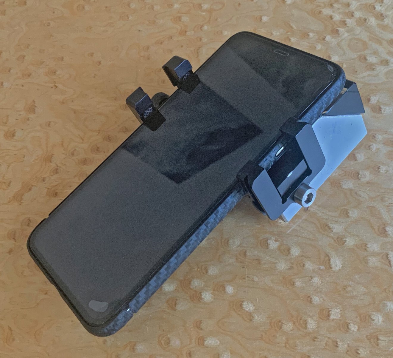

So stelle ich mir das minimalistische Craddle mit Prisma vor:
... und dann ist es schon so gut wie fertig ....
Es geht voran.
Mit etwas Glück liefert Amazon heute noch den Kugelkopf, dann kann ich das Ding testen
[IMG alt="IMG_0654.jpeg"]https://forum.astronomie.de/attachments/img_0654-jpeg.181370/[/IMG]
Grüße Jochen
Es wäre sicher hilfreich, wenn Du Deine jetzige Lösung noch Mal genauer vorstellen würdest und welche Komponenten Du verwendest hast: Amazon-Kugelkopf? Spiegel? Halter?

Hier sieht man die Teile incl. dem gefrästen Alustück. Da allerdings noch mit Prisma statt Spiegel :)

Hier alles zusammen, auch noch mit Prisma:
Und hier dann die fertige Variante mit Spiegel und der Schnellkupplung darunter:
Kleiner darf der Spiegel auf keinen Fall sein.
Bei mir hat er nur 2mm Abstand zur Kameralinse und es gibt doch schon Abschattungen am Rand, die aber noch nicht stören.

Aber es gibt zumindest was den Spiegel betrifft noch eine einfacherer und vielleicht sogar bessere Variante.
Warum nicht den originalen Spiegel und den Blendschutz sowie Staubabdeckung verwenden und an einen kleinen Halter genau fürs eigene Smartphone passend basteln?
Der große Overhead kommt ja nicht durch den Spiegel sondern durch die sehr universell gestaltete Halterung mit Verstellmöglichkeiten in 2 Achsen
Ich habe den Spiegel jetzt mal gestrippt und werde ihn an eine ähnliche Halterung wie meine Variante 1 bauen:
Unten ist eine große, rechteckige Fläche die Platz für Montagemöglichkeiten (Schrauben) bietet:
Grüße Jochen
