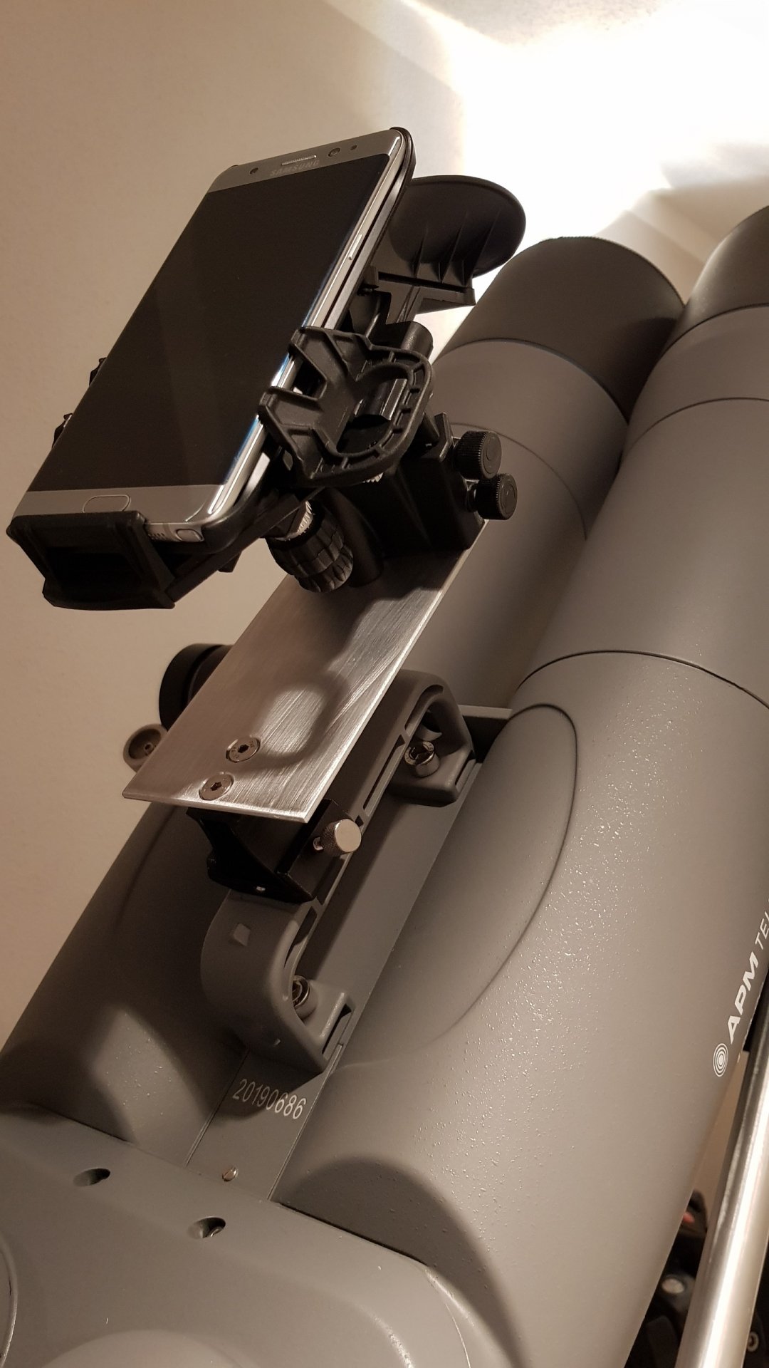

Ich hatte ... einen Halter für den APM Red-Dot-Finder Schuh für den 120er Bino "designed" und mit ABS mit 80% Füllung gedruckt. Funktioniert wirklich gut in der Anwendung und ist richtig stabil.
Hier die Bilder, die Datei, stelle ich noch mal bei thingiverse ein. Geht hier nicht, sonst bitte Nachricht schicken, sofern sie jemand möchte, geht ja auch per Mail.
Habe ich das richtig verstanden: Du hast einen Halter für den APM-Sucherschuh designed?
Wo finde ich den denn bei Thingiverse?
Ja, habe ich.
Findet man nicht mehr bei Thingiverse. Beim Upload hatte es Probleme gegeben, inzwischen ist es weg.

Freut mich dass auch andere das Potential von Starsense entdeckt haben. Nach 2 abenteuerlichen Prototypen habe ich bei einem Anbieter im Internet 2 Aluwinkel erstellen lassen. Darauf einen Handyhalter ebenfalls aus dem Internet montiert. Funktioniert tadellos.
Sieht sehr gut aus! Ist das vorne ein "normaler" Spiegel?
Hartmut
Ja. Das ist ein normaler Spiegel aus dem Baumarkt. Habe ein bisschen gesucht nach einem, der keine scharfen Kanten hat. Ein runder Spiegel geht auch. Ca. 10 cm Durchmesser. Winkel ist 270 Grad.
Habe auch Version für Sucherschuh, lässt sich schnell auf verschiedene Teleskope schrauben.
Sorry. Winkel ist 180-45=135 Grad.
