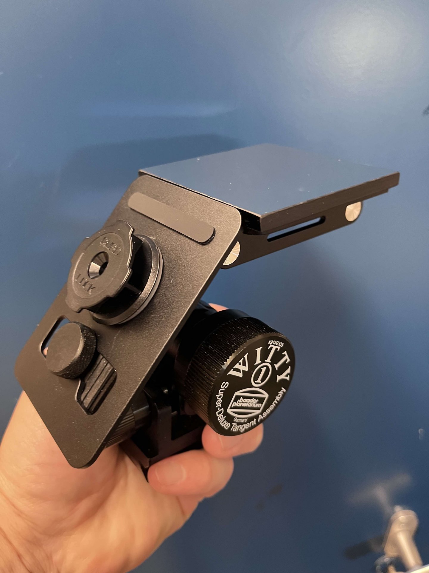

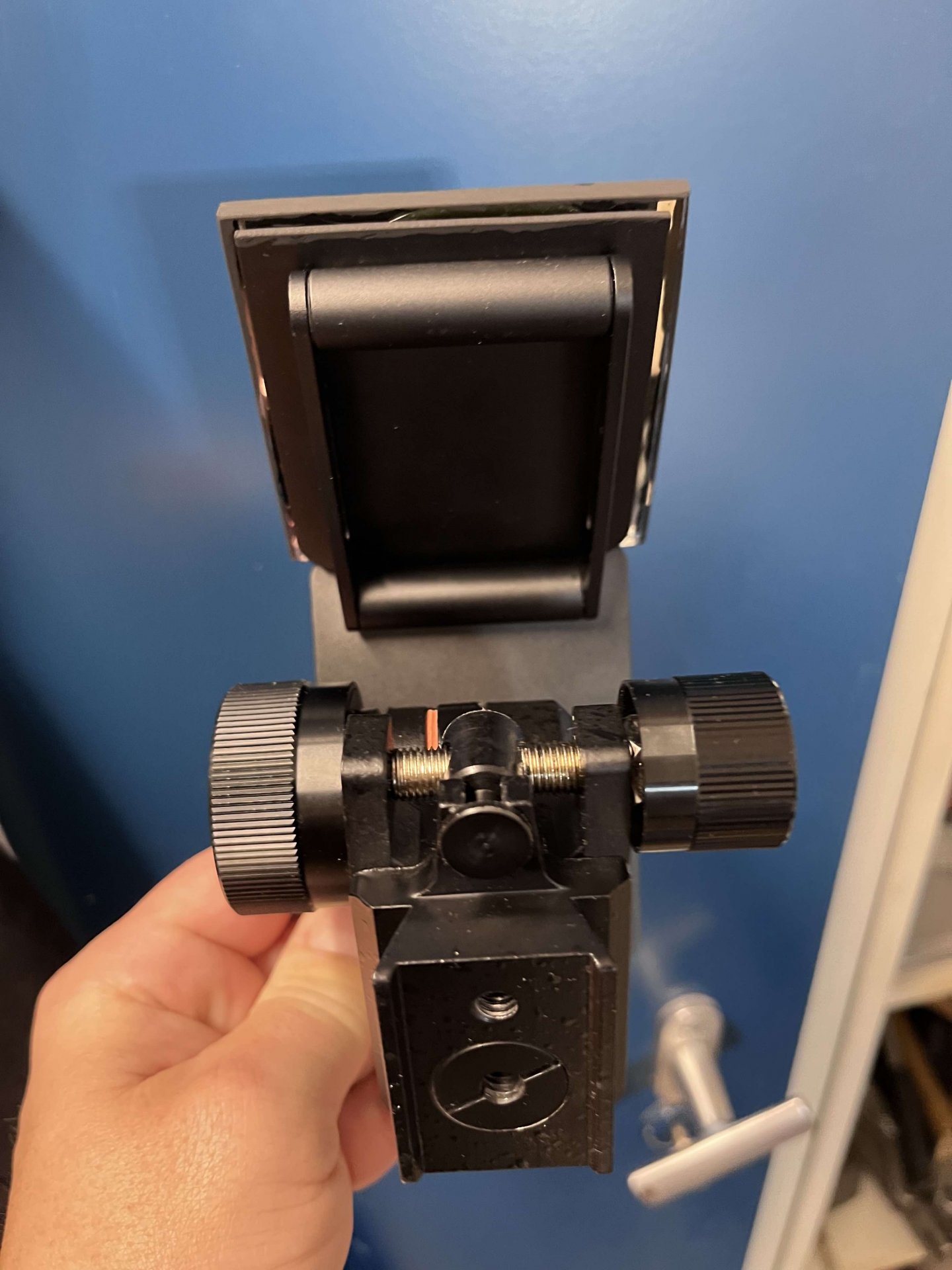

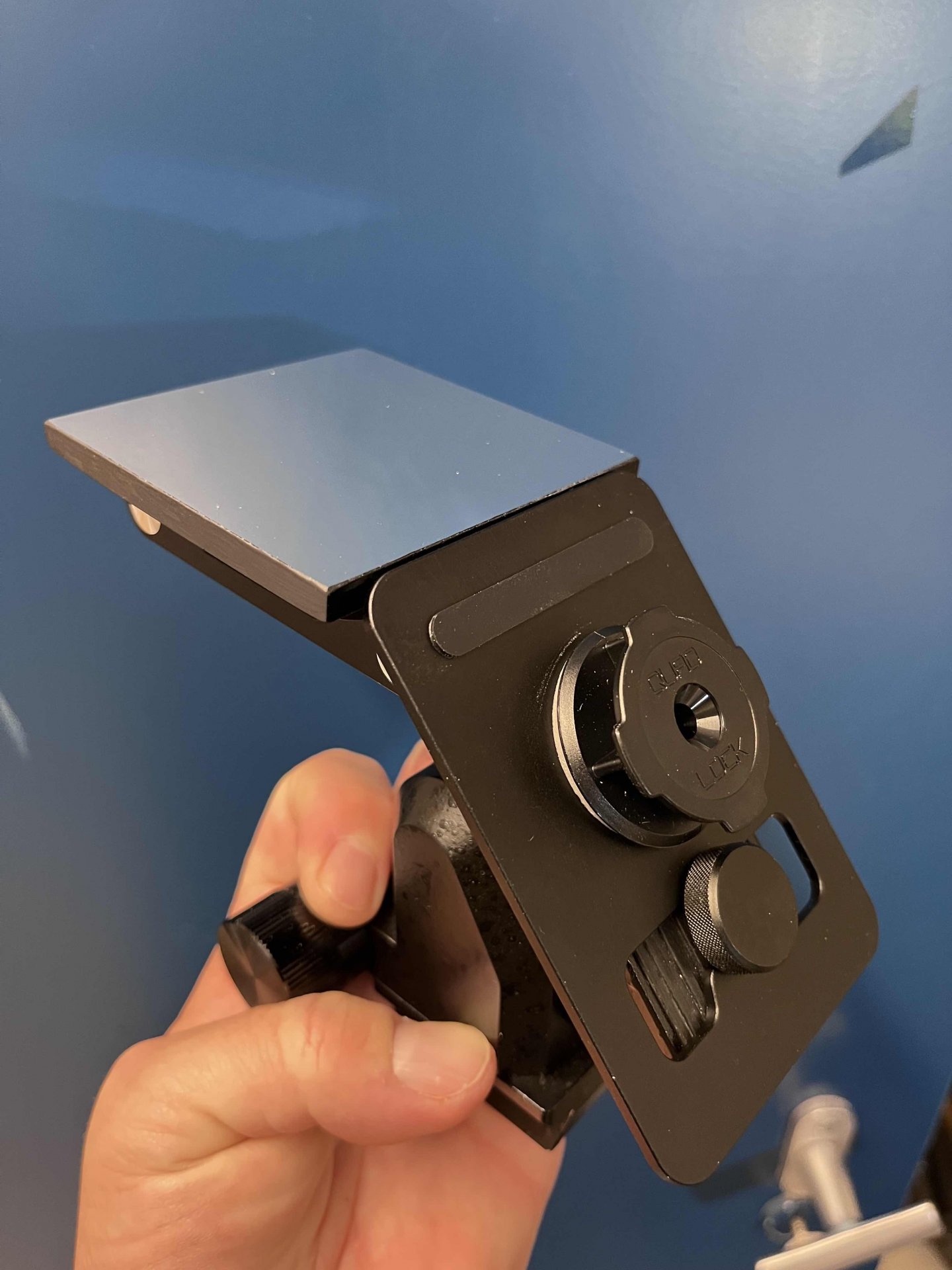

ich bin einfach nur begeistert. Hier meine Fotos zur selbstkonstruierten Handyhalterung. Ich habe einen Baader Witty und eine umgebaute Halterung für Tablets genutzt. Das Handy wird mittels Quadlock-Halterung aufgesattelt. Perfekt in allen Richtungen justierbar. Der Spiegel kommt von Edmunds-Optics. Bei Bedarf schicke ich gerne Links zu den verwedeten Teilen. Dickes Dankeschön auch an Steve von @Astro Prints - 3D-Druck für die tolle Unterstützung u.a. beim Druck des Sucherschuhs für die Original-Handyhalterung!!
Clear skies!,
Frank

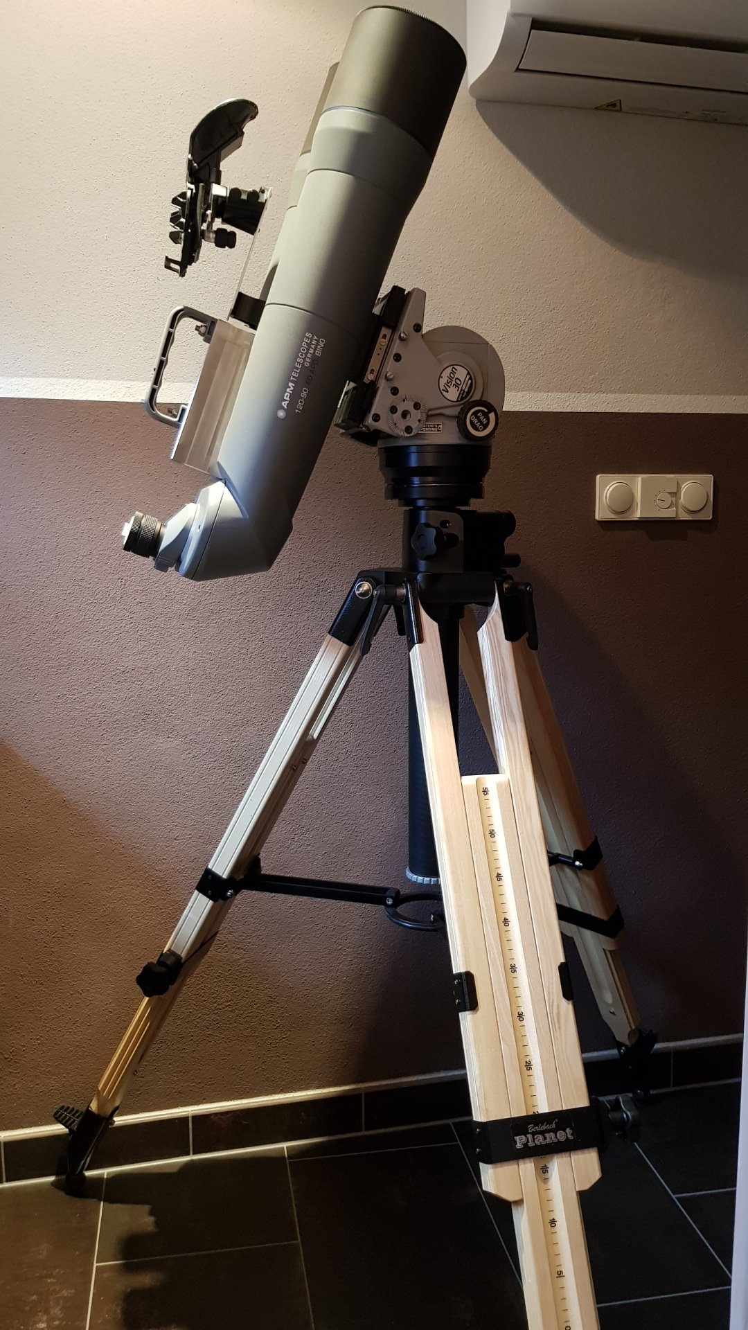

Aus einer Laune heraus, habe ich mir Ende 2022 einen Skymax 127 auf einer händischen AltAz Skywatcher Montierung AZ5 für's schnelle mal in den Himmel schauen! gekauft. Im Dezember wurde das Thema um den Kometen C/2022-E3 mehr und mehr interessant. Als ich dann mal die neueste Version der Celestron Starsense überprüft habe, ob darüber der Komet ausgewählt werden kann und das überraschenderweise einfach möglich war, wollte ich natürlich den neuen Skywatcher Kometen Jäger mit der Celestron Halterung rechtzeitig ausstatten.
Als Problem stellt sich dann heraus, dass die serienmässige Sucherhalterung hinten am kleine Mak nicht geeigent ist um dort die Smartphone Halterung zu montieren. So weit hinten kollidiert dann die Smartphone-Halterung und Smartphone mit dem Beobachter der über Okular und Spiegel in das Teleskop schaut. Eine passende Tubus Schelle für den kleinen MAK konnte ich nicht auftreiben. Deshalb habe ich mir dann aus 15mm Multiplex eine passende Schelle konstruiert und dann bei einem Online Shop fräsen lassen.
Die Schelle wird dann vor der V-Schiene am Tubus montiert und lässt sich prima zusammen mit dem Smartphone und der Celestron APP einsetzen.
Servus - MünchenBeiNacht - Ewald

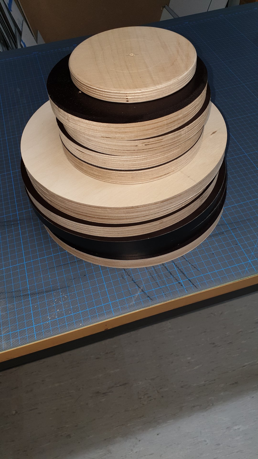

Warum musstest du das Multiplex bei einem Shop fräsen lassen? Das geht doch auch mit Hausmitteln. Kreisschneider mit Stichsäge oder Oberfräse.
Wie geht das Holzfräsen bei einem Shop und wieviel kostet das?
MAK und Komet, das passt doch gar nicht zusammen, oder? Komet ist lichtschwach und braucht grosses Feld.
Peter
Hallo Peter!

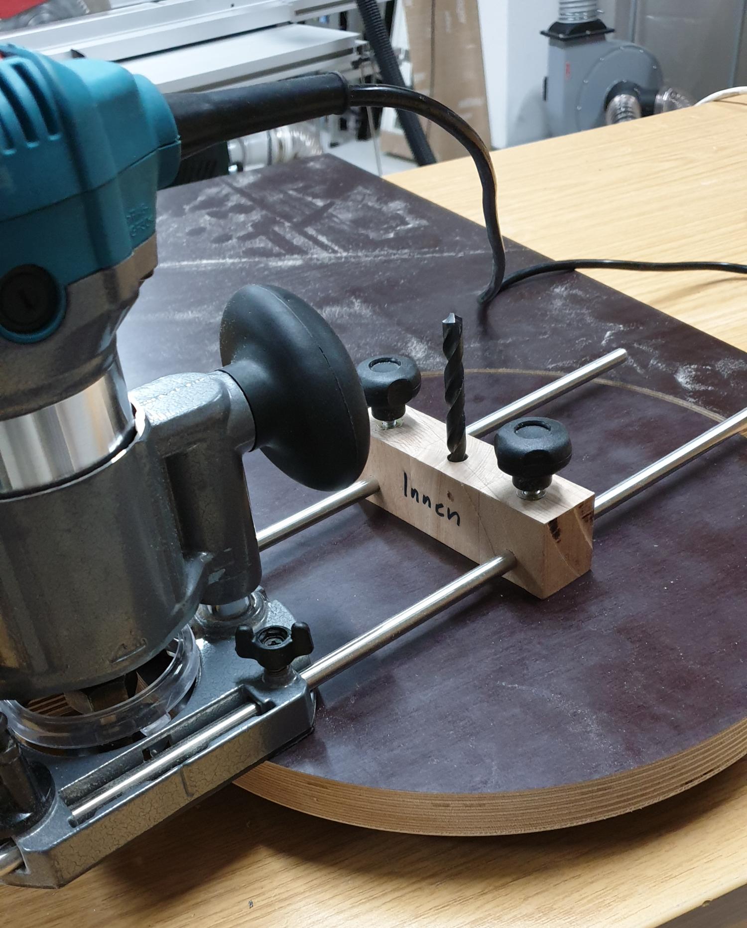

Ja, da hast Du schon recht! Viele Wege führen nach Rom! Ich habe eine Oberfräse mit einem selbst gebastelten Kreis-Werkezug. Nur so richtig Freunde werde ich und die Oberfräse nicht. Vom Dreck mal ganz abgesehen. Das folgende Foto ist natürlich für's Foto geschönt und nachträglich aufgenommen.
Mein Hauptproblem ist die Genauigkeit. Klar kann man mit Versuch und Irrtum sich dem richtigen Ergebnis nähern. Aber genau und reproduzierbar ist was anderes. Und vom Materialverschleiß bei verschiedenen Versuchen abgesehen. Hier mal meine Reste vor zwei Jahren als ich an meiner Dobson Kiste und großen Höhenrädern gearbeitet habe.
Dieses Mal beim ersten Versuch es selber zu fräsen, habe ich sogar den 6 mm Fräser ( € 20 - 25 ) abgebrochen und es dann mit dem nächst größeren fertig gemacht. Anschließend das sechs-eckige Ausschneiden per Japansäge, na ja ... Bandsäge müsste man haben ... u.s.w.
Bei so was mache ich es bei plattenzuschnitt24.de - die haben ein per Browser bedienbares Interface welches mehr oder weniger gut aber am Ende doch intuitiv bedienbar ist.
Preis am Ende mit Versand knapp € 38,00
Das ist die Makita RT 0700 (oder ein Clone). Die ist ja leistungstechnisch als Kantenfräse konzipiert und hat beim Fräsen ins volle Material schon ordentlich zu asten. Was hilft, mehrere Durchgänge mit wenig(!) Zustellung, in Multiplex so ca 3-4mm maximal, sodass sie ihre Drehzahl halten kann und man nicht den Eindruck hat, man müsste die Maschine und den Fräser durch das Material durchprügeln. Was auch immer hilft ist, wenn der Fräser nicht durch das volle Material pflügen muss, sondern wenn eine Kreisschreibe schon grob vorgeschnitten ist, sodass der Fräser letztlich nur die genau Rundung der Holzscheibe machen muss.
Das hängt davon ab wie genau Dein Kreisfräse-Jig ist. Wenn der Bohrer, denn Du als Drehpunkt einsetzt in dem Holzblock etwas Spiel hat, überträgt sich das auch auf den Radius und die Scheiben werden unrund. Aber glaubs mal, meine ersten Versuche Kreisscheiben zu fräsen waren genauso. Mittlerweile mache ich das viel lieber und reproduktionsgenau(!!) am Frästisch (der auch keine Rieseninvestition sein muss, eine Holzplatte mit Loch, Fräser unten dran bauen und das ganze auf eine leere Colakiste legen reicht da in aller Regel. Und dann brauchts natürlich noch eine Möglichkeit, einen genauen Drehpunkt zu schaffen, entweder mit einem Jig oder einfach an passender Stelle eine Schraube in die Fräsplatte bohren. Also ist ein klein bissle Bastelei um erstmal die Möglichkeiten zum Kreisfräsen zu shaffen, die Ergebnisse hinterher sind aber um 900% besser.
Jab, das sagt man sich aber nur, solange man keine hat :) Bandsägen können soo zickig sein. Du glaubst nicht, wie oft Schnitte an der Bandsäge verlaufen können, vor allem im unteren bis mittleren Preisbereich. Oder anders, eine Bandsäge ist kein Werkzeug für 'schnell mal...', da hast du schon etwas Zeit investiert, bis die macht was sie soll.
