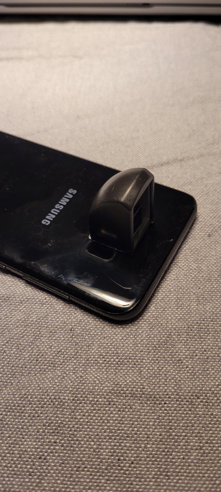

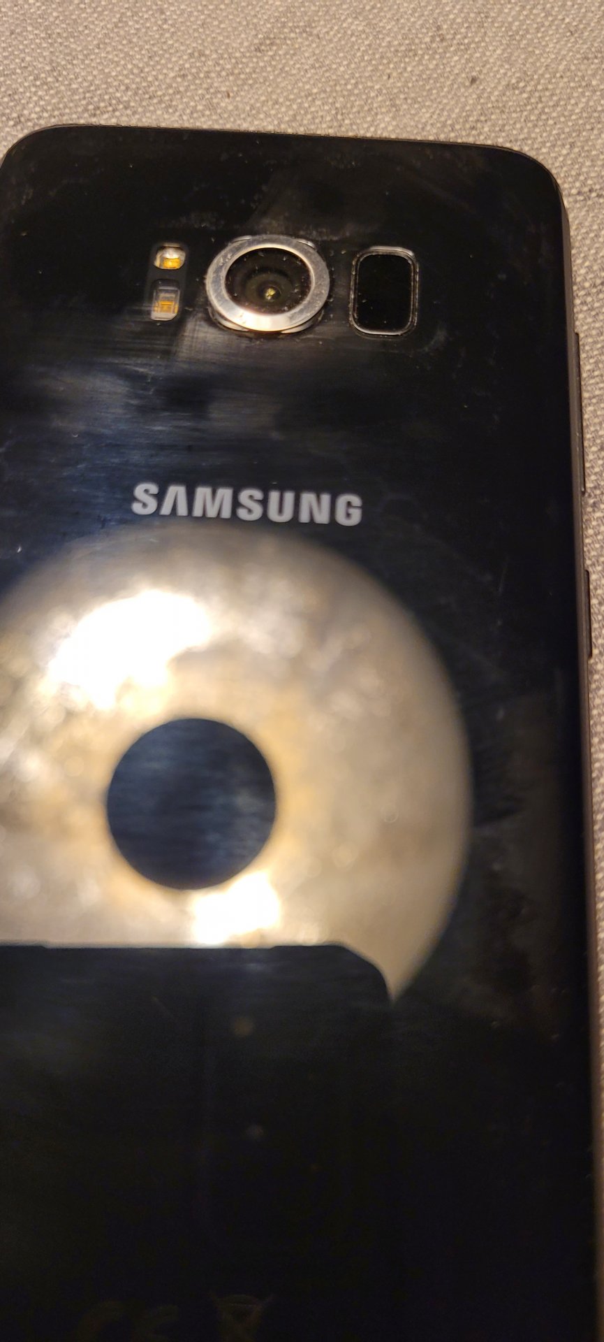

Habe mir ein "Periskop Prisma" fürs Handy bestellt. Kam heute an.
Den mitgelieferten Metallring mit selbstklebender Rückseite um die Kamera aufkleben. Prisma Aufsatz drauf. Fertig.
Hab's auf meinem alten Samsung S8 montiert. Mangels Aktivierungscode kann ich leider noch nicht sagen ob es mit StarSense funktionieren wird.
Das Teil hat incl. Versand 14,95€ gekostet. Wer also nicht basteln möchte wird hiermit vermutlich glücklich. Fehlt nur noch der Handyhalter.

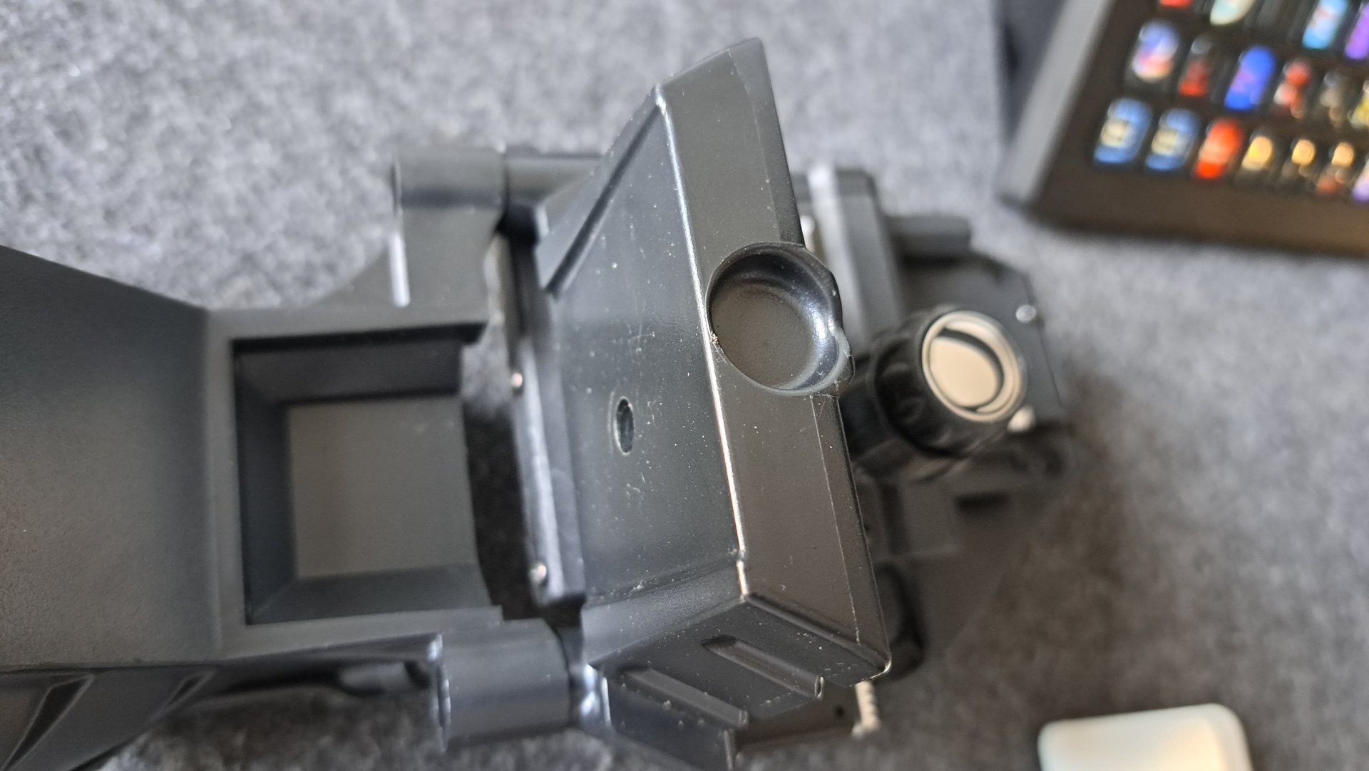

ich habe eine Frage und finde hierzu einfach keine Antwort durch die Suche. Ich möchte ein Starsense Explorer 70er Teleskop kaufen und dann die Handyhalterung von diesem Teleskop demontieren und dann über den 3D-gedruckten Adapter für den Sucherschuh an ein Dobson bringen. Mir ist hierbei unklar, wie die Handyhalterung vom 70er Teleskop abgeschraubt werden kann. Es sind doch innen an den drei Schrauben auch drei Muttern, an die man nicht ran kommt, um sie zu lösen, oder verstehe ich das falsch? Ich wäre sehr dankbar wenn ihr mir hier weiterhelfen könntet!
Bojan
Bei mir kam man da komplett von außen ran, ohne Mühe.
Schrauben raus, Teil des Sockels abgeschraubt und den Rest (Grundplatte) wieder rauf.
Mach doch mal ein Foto, vielleicht hat es sich ja geändert.
Die Halterung ist nicht mit Muttern gekontert. Da passiert also nichts...
Gruß Horst

Du must die Halterung des Smartphone-Halters gar nicht vom Teleskop demontieren. Der wird einfach abgezogen.
Da Du ja eh 3D-drucken willst kannst Du Dir eine Halterung und Adapter selber entwerfen und drucken.
Bei meinem Halter habe ich durch diesen ein Befestigungsloch gebohrt. Das stört nicht, wenn ich den Halter wieder am Original-Teleskop einsetzee.
Hartmut

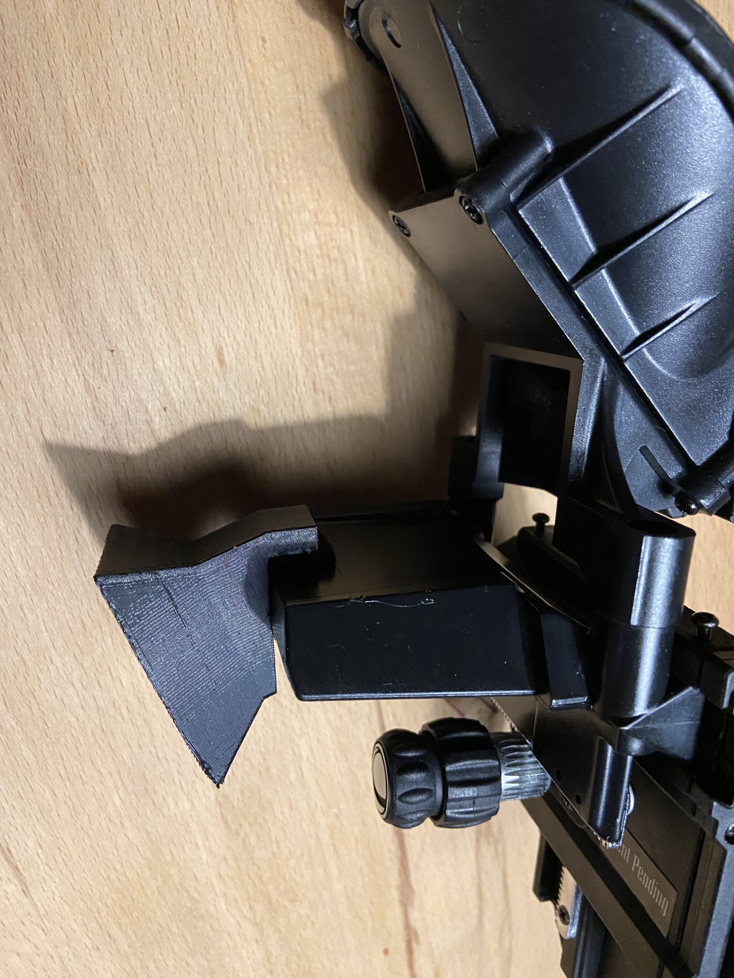

Hallo Bojan,
Ich kann ja auch noch entscheiden direkt das originale Celestron Dobson zu bestellen, falls mit dem Umbau Probleme auftreten?
ich habe mal nachgerechnet und wollte Dir schon schreiben ...
... hol Dir das fertige Celestron Starsense Dobson. Ist halt in der 8" Variante knapp € 180 teuerer ...
Aber, der Omegon Dobson hat einen OAZ mit Feinfokussierantrieb und ....
... das Video des Zusammenbaus der Omegon Dobson Kiste offenbart viele technisch gut umgesetzte Details :y: von denen ich denke die können sehr gut
funktionieren und sind einer üblichen 08-15 Dobson-Schachtel sehr deutlich überlegen. Ob die Celestron Schachtel ähnlich sinnvoll wie der Omegon aufgebaut ist mag ich nicht zu beurteilen. Aber alleine schon der Feinantrieb wäre für mich ausschlaggebend!
Außerdem der Omegon Dobson liefert ein 2" SWA 32 mm Okular, ...
... das man sehr gut und gerne als Übersichtsokular verwenden wird. Kaufpreis getrennt € 159 :y: Beim Celestron scheint es nur ein 1,25" Plössl zu sein, welches sicher bald nur in der Schublade liegt.
Ich weiß nicht mehr was Steve von @Astro Prints - 3D-Druck mir damals für meine Konstruktion im 3D Druck verlangt hat. Aber das war sehr übersichtlich. Im Beitrag oben gibt es Links zu den 3D-Druck Dateien. Steve hat die Daten sicher noch im Fundus und eine PM an ihn reicht vermutlich schon, wenn man es nicht selbst drucken kann.

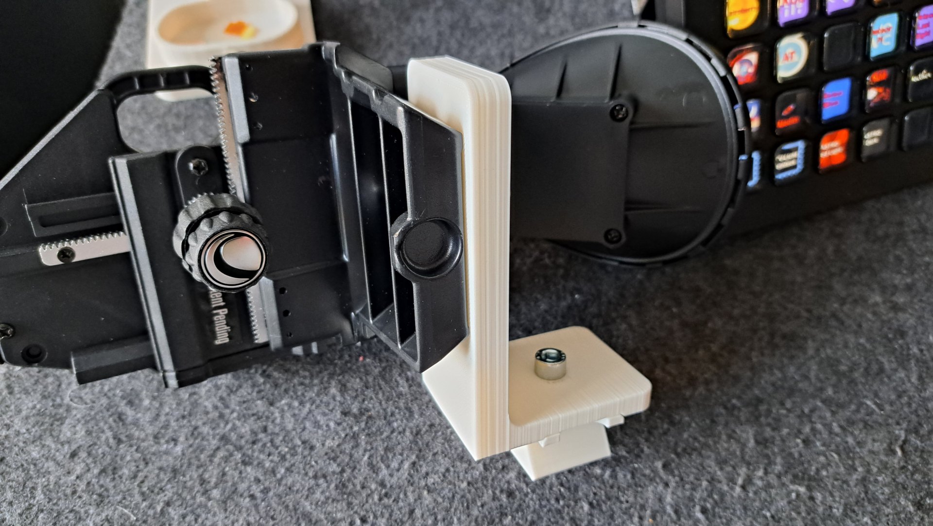

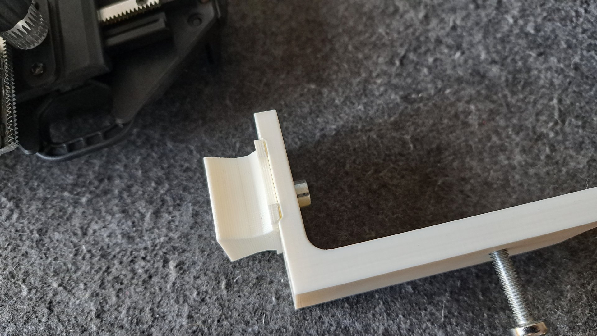

ich hätte noch eine Frage zur Übertragung des StarSense Handyhalters auf andere Teleskope:
Im Original ist das Handy nicht parallel zum Tubus ausgerichtet sondern in einem Winkel von ca. 20° bis 30°
Spielt das für die Montage eine Rolle, oder kann man das Handy auch parallel montieren?
Gruß, Tony
Das kommt ein wenig darauf an, welche Höhe die Objekte haben, die du beobachtest. Und nicht überall ist es am Horizont dunkel, insbesondere in der Nähe von Großstädten. Je mehr Star Sense vom dunklen Himmel sehen kann, desto leichter macht man es dem Gerät vermutlich, die exakte Position zu bestimmen. Ich könnte mir vorstellen, dass das mit in die Überlegungen reingespielt hat. Das ist aber eine reine Vermutung von mir.
Ein anderer Grund ist allerdings, dass man bei einem kleinen Anstellungswinkel das Display besser sehen kann, was ja nicht unwichtig ist, da man ja wissen möchte wo man ist.:)
ich denke es kommt einfach darauf an, dass der Sehstrahl aus der Kombination von Smartphone und Halterung mit Spiegel ungefähr in die Richtung des Teleskops zeigt.
Dadurch kann dann über das Plate Solving die Seh-Richtung des Teleskops bestimmt werden.
Wie man das montiert ist eigentlich egal.
Peter

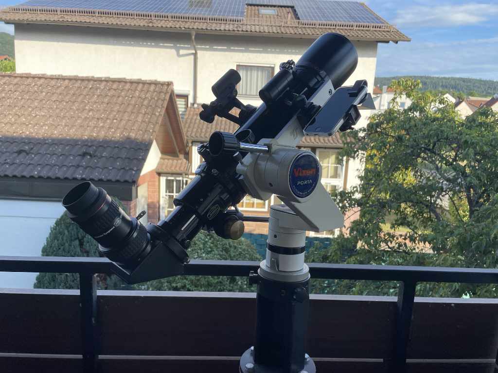

Man muss lediglich sicherstellen, dass das Objekt im Okular noch vom Kamerabild eingefangen wird, selbst, wenn es in der Kamera schon sehr am Rand liegt, ist das kein Problem, man markiert in der Software den genauen Ort im Kamerabild.

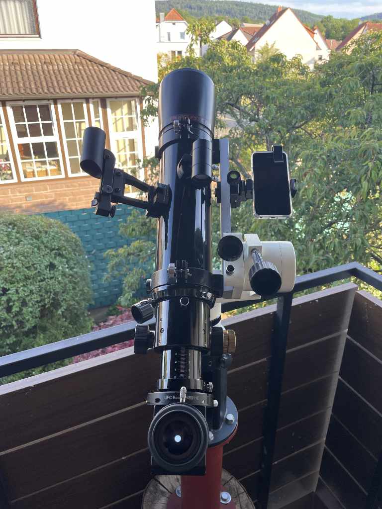

Ich habe mir auch einen Halter gedruckt für mein Bino. Dieser ist deutlich geneigt, damit ich in eher horizontalen Lagen trotzdem noch das Display sehen kann.
Für welchen Bino denn?
ein APM 100mm SD-Apo mit 45 Grad Einlick, da ist die Sucherhalterung oben drauf
Interessant.
Kannst du die ggf mal teilen, zumindest Fotos? Ich habe für mein APM 120 90° auch was gedruckt, Fotos müssten hier sogar in dem Thread sein. Kann ich aber sonst auch gerne mal teilen, die Druckdatei.
Druckdatei kann ich per email /PM versenden, lässt sich hier nicht hochladen, wie es scheint
ist von unten mit einer Spax Schraube in den Halter geschraubt, Bohrung ist im 3D Modell schon drin
